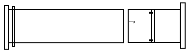

    Und wenn nicht der gesamte kürzere Flügel geöffnet wird sondern dieser nochmal eine extra Tür beinhaltet?
    Ähnlich wie hier:

    ... so dass nur der große Flügel elektrisch geöffent wird?
    Das würde bei mir dann nicht funktionieren, weil wie bei der Eingangsfrage von RatSuchender, auch bei mir die Einfahrt schmal ist und das ganze Hoftor nur 3,5-4,0 m groß werden kann.
  13. #13 Andi1888, 31.01.2017
    Andi1888
    Andi1888
    27.01.2017
    84
    Nein ich dachte eigentlich das beide Seiten elektrisch geöffnet werden können.
    Und wenn man durch laufen möchte, macht man die integrierte Tür auf.
    Ob und wie das realisierbar ist...
    Von der Stange wird es so etwas vermutlich nicht geben.
    Vielleicht doch mal beim Metallbauer nachfragen.

    Zwei gleiche große Flügel, in einem Flügel davon einen freitragenden manuell zu betätigten Schiebeflügel, der zur Tormitte schließt.
