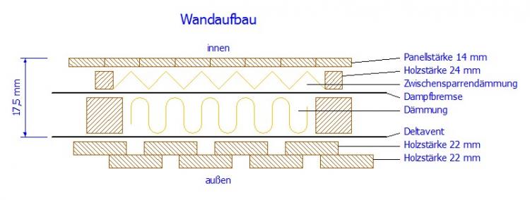

    Die Außenwände sind von den Balkenkonstruktion wie Fachwerk aufgebaut, also mit Quer und Schrägbalken zwischen den Ständerbalken ( hoffe das schreibt man so ) und die Lücken wurden gedämmt mit Isover Glaswolle, darüber Dampfbremse, Zwischenlattung mit Zwischendämmung und mit Paneelen verkleidet ( s. Bild " Wandaufbau aktuell ) , außen Bretterverkleidung. Da beim dämmen damals die Außenbretter nicht abgenommen wurden ( da komplett vernagelt ) so wurde die Deltavent nur von Innen in die zu dämmenden Lücken getackert.

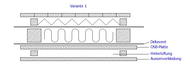

    Variante 1 : Die Bretter aussen weg, die Deltavent komplett über die Außenwand ziehen und darüber OSB Platten, Dachlattung und Verkleidungspaneele anbringen so das zwischen OSB und Paneele eine Hinterlüftung ist. Da ist auch die Frage wie viel Luft müssen wir oben an der Dachschräge immer lassen das dass System funktioniert. ( s. Bild " Variante 1 )

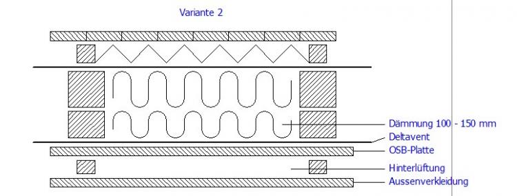

    Variante 2: wie Variante 1 nur das hier eine zusätzliche Dämmung von 10 cm oder 15 cm aufgebracht wird durch zusätzliche Balken die von außen aufgeschraubt werden ( Verbindungen von Holz auf Holz würden wir abdichten mit Kleber oder Klebeband dazwischen ). Was hier wichtig wär, das die zusätzliche Dämmung über die bestehende Dämmung und über die Grundbalkenkonstruktion liegt / anliegt. ( s. Bild Variante 2 )

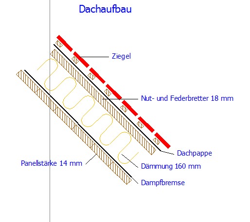

    Anbei noch eine Schemazeichnung vom Dachaufbau.

    Habe einen U-Wertberechnung gemacht für Variante 2.
    Würde gern Experten lesen ob dies so passen könnte oder mir das Holz irgendwann davon schwimmt, bezugnehmend auf mein Geschreibsel vom ersten Post.
    Unter Hinweis wurde der Tipp gegeben das die Hinterlüftung 30 mm betragen soll, wenn die jetzt 24 oder 48 mm beträgt wird wohl nicht so schlimm sein, oder.

    Es scheint ja ein HRB zu sein, dann muss aber auch Rahmen und Gefach eingegeben werden.
    Das Glaser-Diagramm hilft aber bei inhomogenen Bauteilen nicht wirklich, wäre daher für mich keine Beurteilungsgrundlage.

    Es gibt Aufbauten da kommt man schnell zu eindeutigen Ergebnissen, und es gibt halt Aufbauten da muss man tief in die Details gehen. Dazu gehört dann auch, dass man im Gegensatz zur reinen U-Wert Ermittlung, auch unterschiedliche Wetterbedingungen "simuliert". Ein Wandaufbau in dem Feuchtigkeit entstehen kann, muss nicht automatisch untauglich sein.

    Auch über die OSB-Platte solltest du noch mal richtig nachdenken, ich sehe die da nicht unbedingt als Zielführend an...
