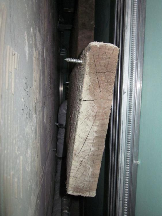

    Kurz zur Vorgeschichte: Vorbauwand wurde in Trockenbauweise erstellt. An dem Tag an dem der Fliesenleger kommen sollte taucht morgens nochmals der Installateur auf, öffnet die Vorbauwand an der schmalen Längsseite - sie hätten vergessen die Befestigungsmöglichkeit für das Waschbecken anzubringen.
    Mit dabei hatten sie alte Holzbretter.
    Herausgekommen ist dabei der auf dem Bild (fotografiert durch eine Serviceklappe) zu sehende Zustand: Die Holzplatte "hängt frei" und schief hinter der Vorbauwand, gehoben durch die Schrauben des Waschbeckens.
    Arg viel Holz ist über den Schrauben nicht mehr zu sehen.
    Ist dies Fachgerecht ausgeführt? Nach meinem Verständnis müsste die Platte doch sicher an der Ständerung befestigt sein.
    Wie genau hält das Waschbecken nun?
    Gegendruck kommt vom Gewicht der Platte, nach unten überträgt sich die Kraft doch aber auf die Löcher in Fliesen und Gipskartonwand?
    Ist davon auszugehen dass dies auf Dauer hält?
    Geplant ist unter das Waschbecken noch eine Vollholzplatte anzubringen - das heißt noch mehr Belastung für dieses Konstrukt.
    Bin gespannt auf Eure Meinung!

    Pfusch in Vollendung
  3. #3 Gast036816, 23.02.2015
    verbesserung der brandlast im hohlraum!

    Naja .. den Pfusch hätte man sauberer ausführen können. :mega_lol::mega_lol:
    Das habe ich aber schon öfter gesehen. All zu selten ist das wohl nicht.
    Bei meinem ersten Haus vor über 25 Jahren hängt das Waschbecken schon so
    Und bei meinem Neubau jetzt auch wieder. Ich hätte mich dagegen quer stellen können, aber das war es mir nicht wert mich deswegen aufzuregen.
    Mein jetziger Bauleiter sagte "1b-Variante" und mein (teil-)begleitender Architekt "zweitbeste Lösung" dazu, die aber super funktioniert.

    Nur dass die Baubohle wenn mit den Metallständer der Gipskartonwand verschraubt werden oder bin ich nur blind und sehe die Verbindung nicht? :D

    Absolut richtig .... das ware dann sauber ausgeführter Murks :mega_lol:

    die zweit-schlechte lösung ist dann der richtige begriff, die erst-schlechte variante ist dann ohne holz im trockenbau.

    ich hätte unten auch noch eine Schraube reingedreht...:bef1011:

    Jetzt wurde soviel über Pfusch und Murks geflachst ... aber wenn man das Bild nochmal betrachtet, ist schon fraglich, ob die Schrauben fürs Waschbecken auch richtig fassen.
    Wenn schon Bohle, dann aber auch richtig bündig

    Ich glaube, dass das da oben Pfusch ist - darüber brauchen wir nicht diskutieren.
    Was spricht aber gegen eine stabile Unterkonstruktion aus Holz?
    Bei mir wurde sie sowohl mit der dahinter liegenden Wand, als auch mit dem Ständerwerk bündig verschraubt ... ?
    Übrigens wollte mein Trockenbauer ursprünglich nur zwei weitere Lagen Gipskarton rückwärtig am Ständerwerk befestigen ...
    Nachtrag:
    Die brauchen nur ein bisschen fassen ... dann schraubt sich die Bohle schon ganz von alleine ans Ständerwerk heran ... :mega_lol:

    Dann spricht man von einer Traverse für mittlere Konsolenlasten. Diese richtig eingebaut erhöht zwar die " Brandlast " in der Wand ( danke Rolf, ein Argument für uns Pyromanen ) ist aber auch zum befestigen Waschtisch OK.
    Verstehe nicht, warum eine sündhaft teure GIS konstruktion, und dann so ein billiges Brett

    wollte euch, wenn auch spät, informieren was passiert ist. Der Chef der ausführenden Firma war sichtlich geschockt nachdem ich ihn mit diesen Bildern konfrontiert habe.
    Das Brett wurde entfernt und durch eine fachgerechte Befestigung mittels der sonst verwendeten GIS-Konstruktion ersetzt. Auch diverse andere Mängel (nicht richtig funktionierende Fussbodenheizung, vergessene Entlüftung hinter Vorbauwand usw.) wurden beseitigt.
