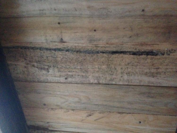

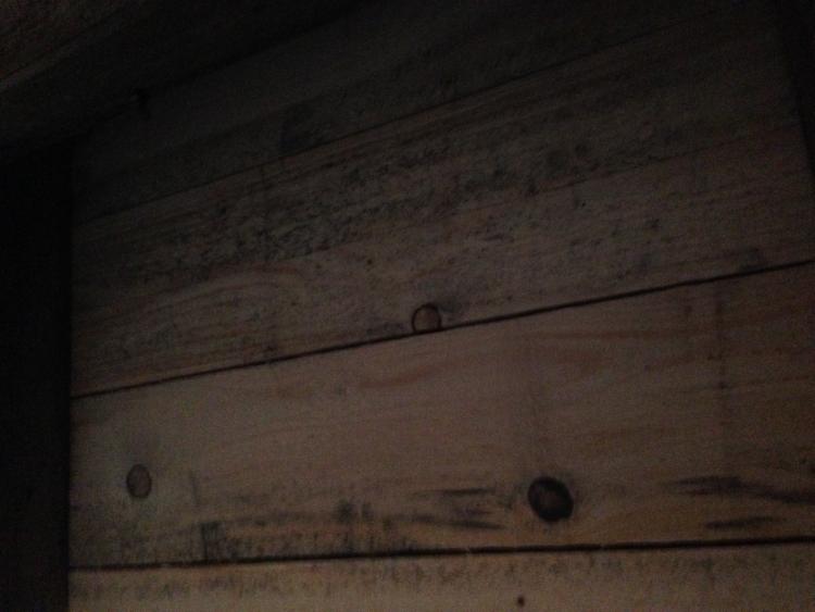

    Hallo
    Da ich kein Schimmelexperte bin wende ich mich mal hier ans Forum und erhoffe eine Antwort:
    Folgendes Problem:
    Die Holzschalung hier auf dem Bild weis eine leichten Schimmel auf der vor 2 Monaten noch nicht war, dieses Dach ist ein Kaltdach und kein Wohnraum, es dient als Lager, darunter sind Büroräume, jetzt ist die frage muss ich mir wegen dem Schimmel an vereinzelten stellen sorgen machen oder geht das über den Winter/Sommer vorbei oder muss ich Panik bekommen. LG
    Aufbau:
    Sparren
    Holzschalung 18 mm
    Unterspannbahn
    Konterlattung 4x6
    Traglattung
    Dacheindeckung

    Wie sieht der Aufbau der Decke zu den Büroräumen aus?

    Das Haus selber ist ein Fachwerkhaus da ist die decke mal gedämmt worden aber nichts Hochwertiges, der Dachraum ist auch voll begehbar, da bläst der wind überall rein so Typischer alter Dachstuhl. Momentan sind oben die Fenster auch offen damit noch besser die Luft durch zirkuliert.

    Wie bitte sieht der Aufbau der Decke Schicht für Schicht aus?

    Büro
    Innenbekleidung
    Glaswolle/Sparren
    Holzschalung als Fussboden
    Kaltdach als Lager
    Wie weit der Innenausbau weiter aussieht weis ich nicht. Da es nur ein Büro/Lagergebäude ist

    Irgendwie die letzten Monate massig Feuchtigkeit ins Gebäude geholt/ geheizt?

    Ne, nur das Holz war vielleicht etwas Frisch, bei uns gibt's kein Bauholz mehr durch den Hagelschaden und KVH kam nicht in Frage Preislich bei 600 m² .... da es kein Wohnhaus ist und genauso mangelware ist, vielleicht ist es das.... aber Belüftung ist ja gut da der Dachbereich nicht ausgebaut ist.

    Ach das wurde erst jetzt erstellt vor kurzem? Hast du die Holzfeuchte denn mal gemessen?

    Ne, Fertigstellung war September

    Naja, wenn du selber sagst, die Dinge kamen schnittfrisch aus dem Wald....
