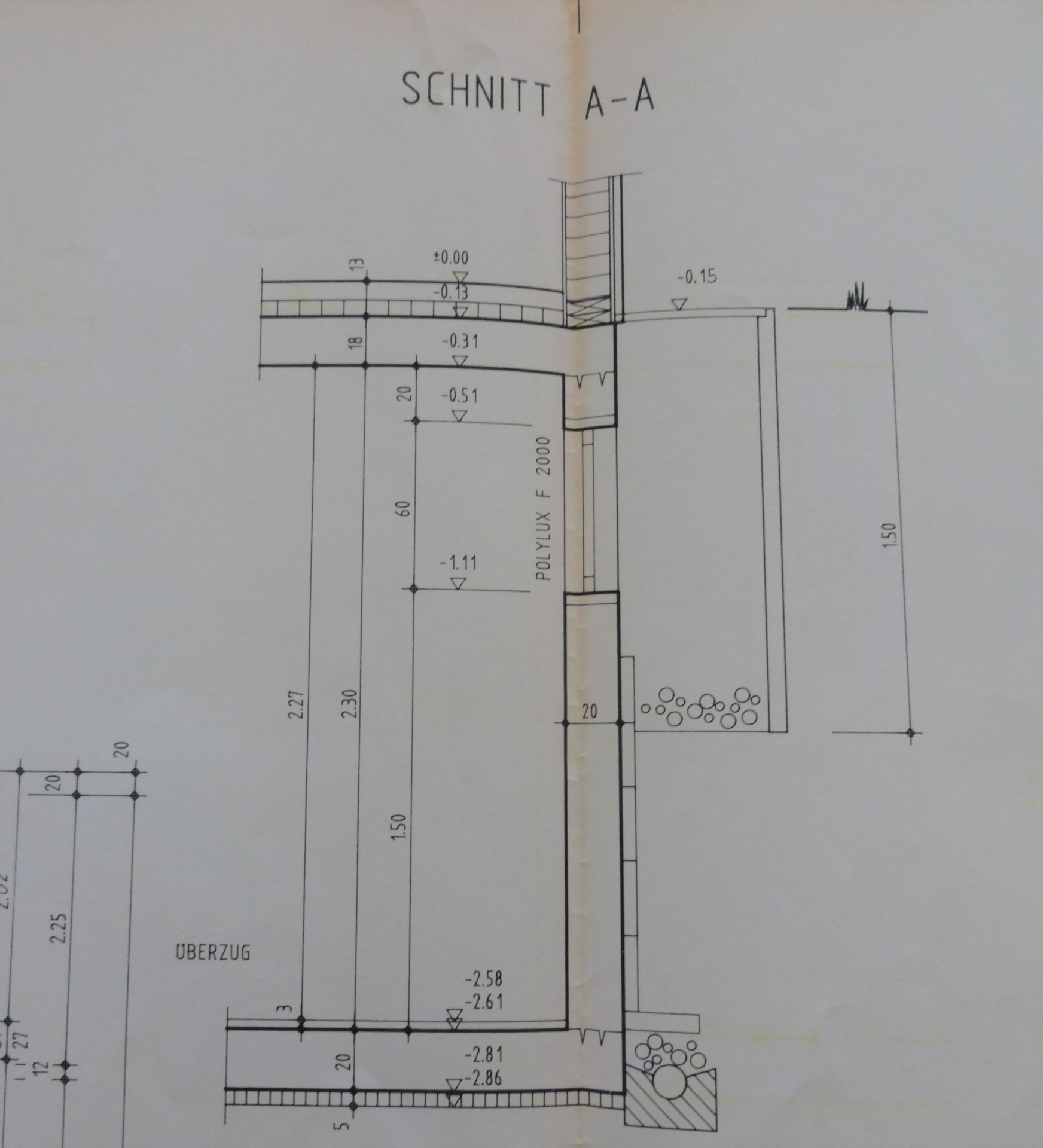

    Ich bin neu hier, bin Besitzer eines Fertig-Hauses Holständerbauweise Baujahr 1992, ein „Elba Haus“.
    Wir haben das Haus vor ca. 10 Jahren gekauft, damals hatte das Haus an einer Fassadenseite waagrecht einen Wulst/Versatz, wir haben das abklären lassen, es war nichts tragisches hatte mit dem dehnen/ verdrehen des Holzes zu tun, so weit so gut.
    Die ganzen Jahre hat es ab und zu etwas geknackst im Haus für uns normal und kein Problem weil ein Holzhaus ja immer arbeitet.
    Jetzt aber, seit ca. 3-4 Monaten hat das Haus ein Eigenleben entwickelt, das Knacksen wurde wesentlich stärker, Teilweise fast wie Schüsse sehr laut, teilweis ein Geräusch wie Holz splittert. Meistens wenn die Sonne hin scheint oder aber auch Nachts, das man erwacht. Dann an der Ost und West-Fassade treten auf einmal weitere Wulste waagrecht Höhe Stockwerk auf, der Verputz bleibt dabei intakt. Im Innenbereich haben wir wesentlich mehr feine Risse, an 2 Stellen an der Wand im oberen Stock sieht man ganz leicht einen kleinen Wulst der Senkrecht der Wand verläuft...!?
    Wir verstehen absolut nicht warum das auf einmal Auftritt, haben kein Wasser Einbruch nichts....
    Wüsste da vielleicht jemand Rat von Euch, die Nerven sind bei Uns ziemlich durch zur Zeit..
    Ich danke Euch und Gruss Tim

    Da hilft nur eins: punktuell aufmachen und nachsehen. Und weil sich der Zustand gerade ohne erkennbaren Einfluss ändert, bitte zeitnah! Ein Statiker oder Zimmermann hinzuziehen ist hilfreich, damit ihr punktuell die richtigen Stellen öffnet. Der kann das dort vorgefundene dann auch gleich bewerten.

    Was ist denn für ein Boden da? Durch die geringen Niederschläge im letzten Jahr und auch dieses, von dem Getröpfel mal abgesehen - hat sich dort eventuell die Trocknung so ausgewirkt? Könnte auch eine Bewegung der BP sein.....Rissbildung ist vermehrt zu vermerken, auch bei massiv gebaut und zum Teil stehen die Gebäude schon 20-30 Jahre oder noch länger..

    Nicht der Boden im Haus, sondern der 'Baugrund' ;) am Deckenband sozusagen? Entweder hast in der Decke ein Problem, zuviel Biegung oder dein Ständerwerk schrumpft - falls die Pläne vom Tragwerk hast mal hier einstellen wir fragen da am besten @Skogen oder @ps0125 das sind ja Holz Würmer. :winken

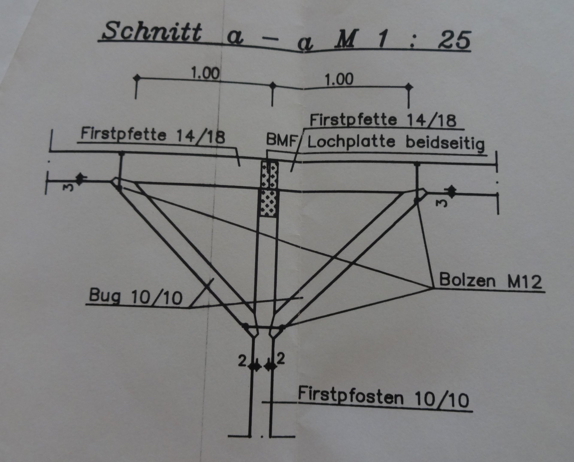

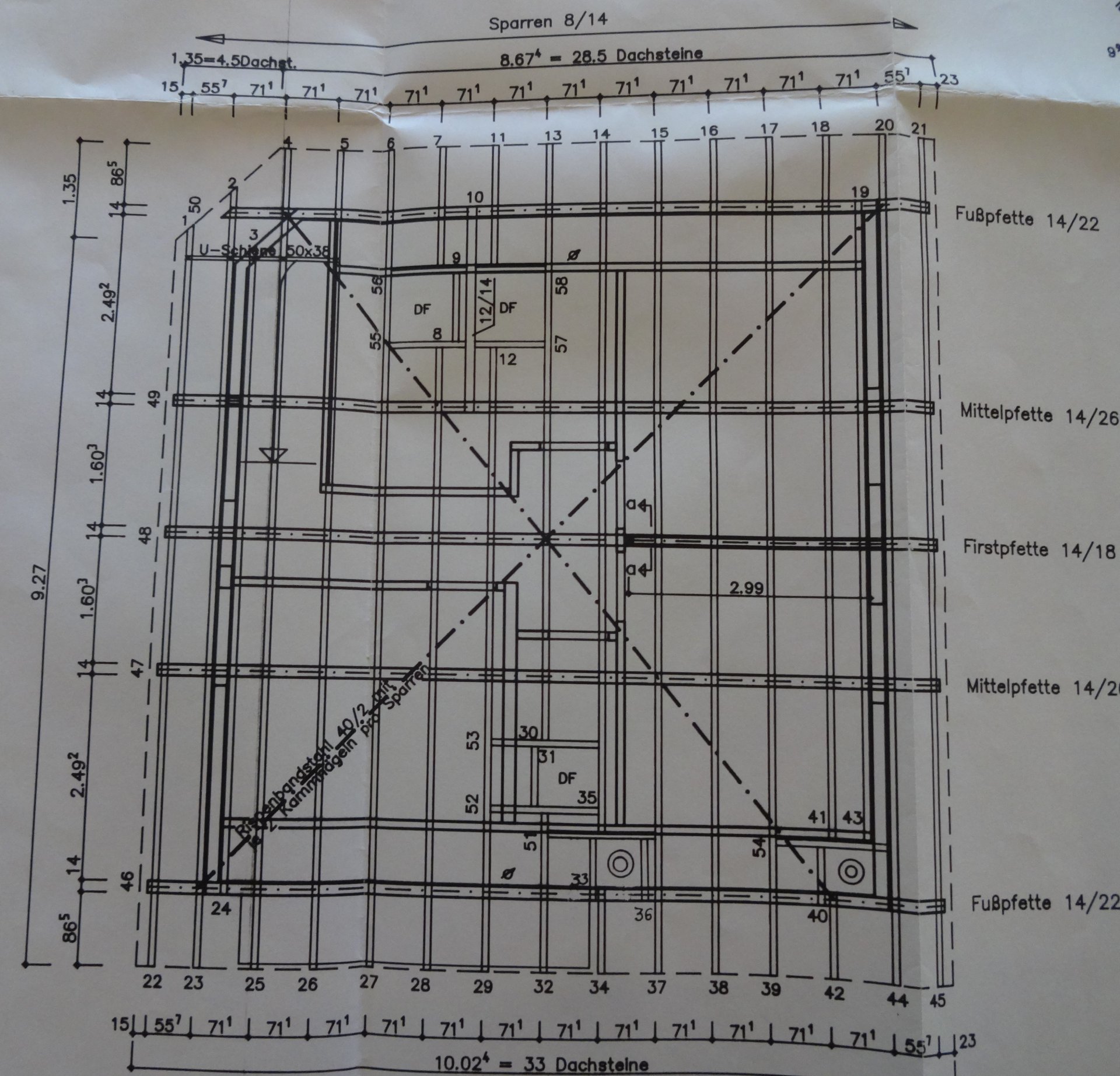

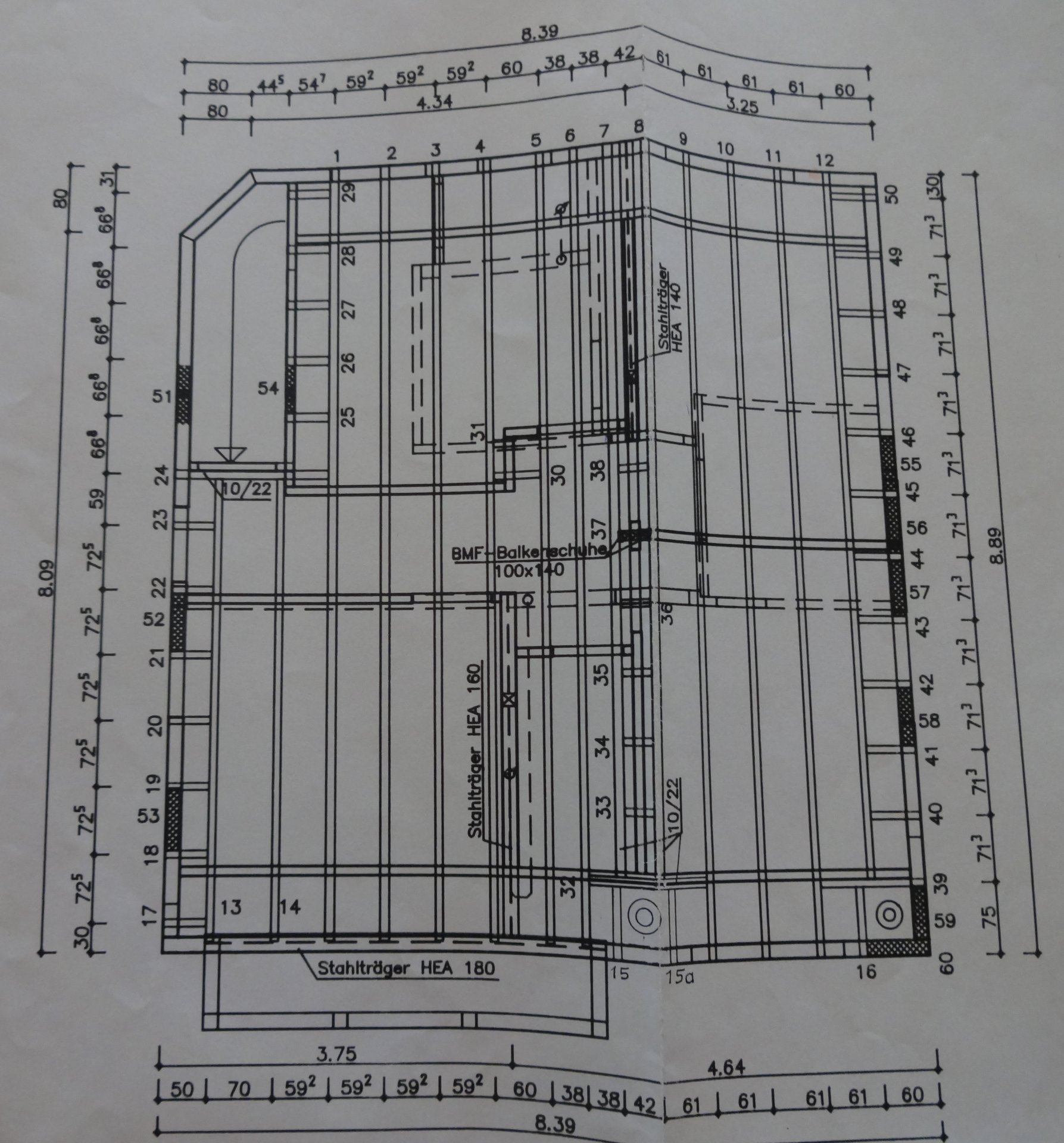

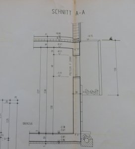

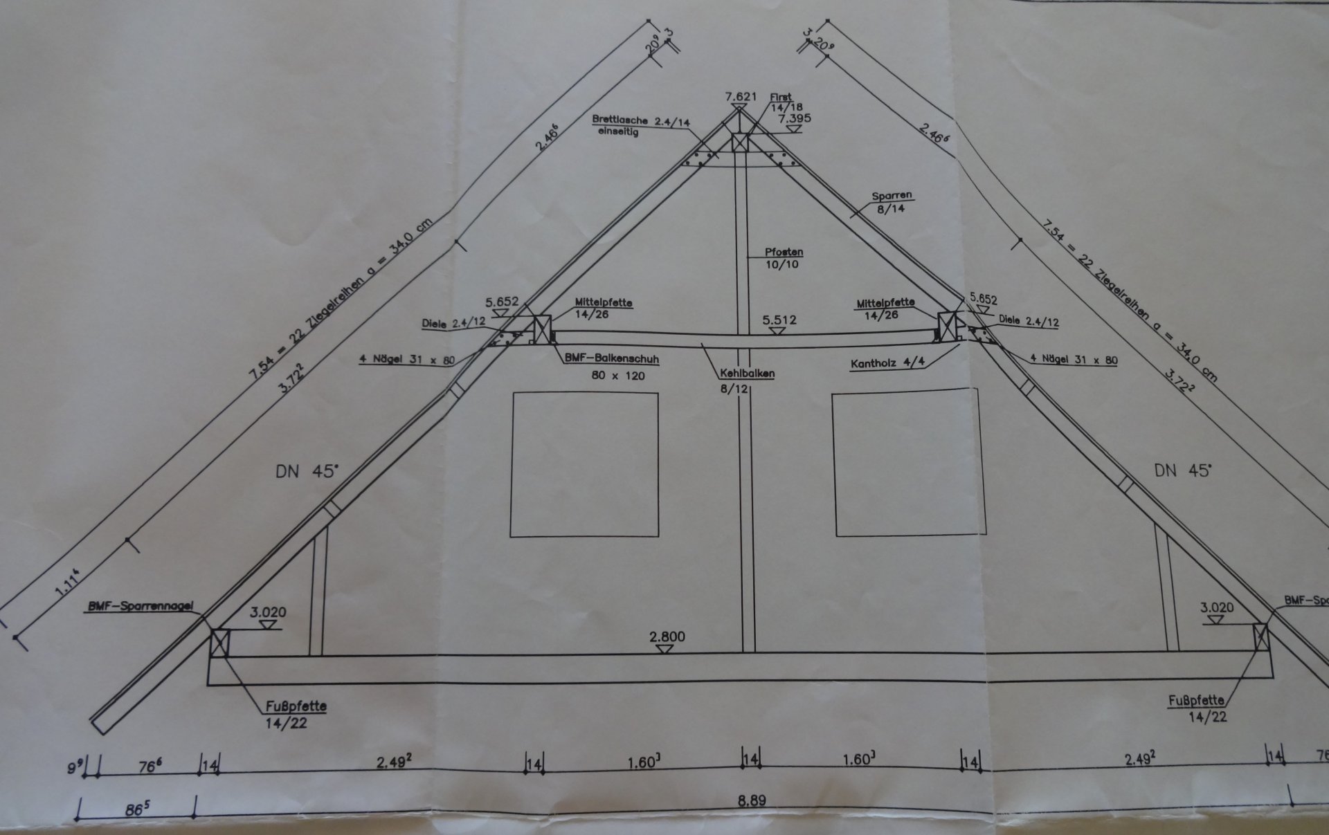

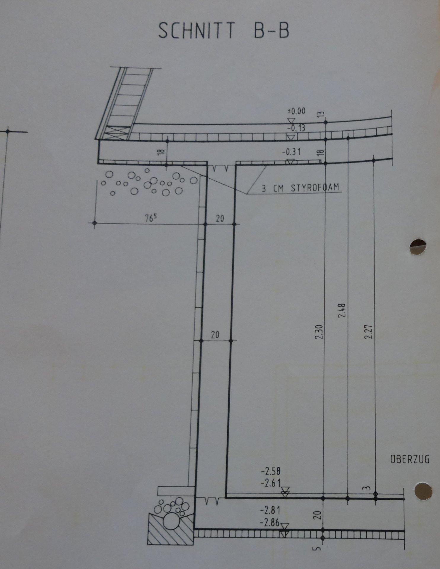

    Also wir haben mehrheitlich Lehmboden an leichter Hanglage. Hier Bilder von den Plänen, das ist alles was ich über die Konstruktion habe.
    Danke Tim

    Geht's nicht schnell genug? Die meisten sachverständigen TE kommentieren in Ihrer Freizeit unentgeltlich - ich besitze leider auch keine magische Kugel, welche mir jeweils den speziellen Fall 'ausspuckt' - es sind schlichtweg Spannungen die in 'ihren Spitzen' nun beschränkt sind. Wenn es kein Problem in der BP gibt und sie bereits Verformung beim Kauf hatten..... wird sich dies auch weiter ausbilden - Vorschlag öffnen mit Endoskop Kamera nachsehen, Ach so Typ 'Elba' hat/hatte fast jeder 2.te Fertighauserichter zuordnen kann ich dies so nicht. @Skogen und @ps0125 sind Zimmerer/bzw Inhaber vllt haben diese eine Idee und ja vor vielen Jahren hatten wir Bau Begleitung für einige der üblichen Hersteller, zum Teil liegen noch Unterlagen und Statik im Archiv, das von Ihnen beschriebene Schadens Bild ist bei eingeschossiger Bauweise und an Anschlüssen je nach Rahmenkonstruktion, auch an Decke zum exemplarisch OG schon aufgetreten, aus verschiedenen Ursachen - bei der Beseitigung immer aber mit Bauteil Öffnung.

    Wo ist denn auf den Zeichnungen Osten/Westen?
    Ne 18er Holzbalkendecke ist schon grenzwertig, erst recht, wenn da noch ZE drauf ist. Was ist denn unter dem Estrich? Osb/Spanplatte?

    Ich danke Euch für Antwort. Um das öffnen werden wir wohl nicht rumkommen.
    Da wir die dritten Besitzer sind vom Haus, haben wir leider nicht mehr Konstruktionspläne.
    Es sind im Dachstock Spanplatten verbaut. Könnte auch noch Fotos machen.
