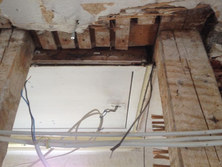

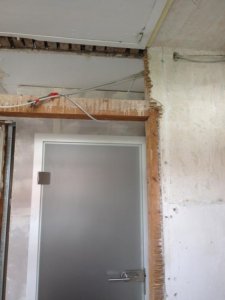

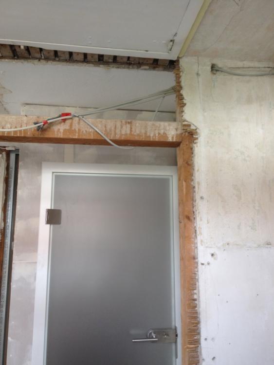

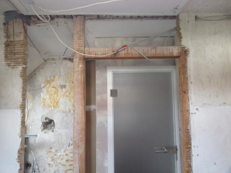

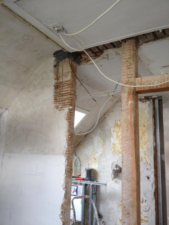

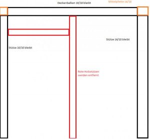

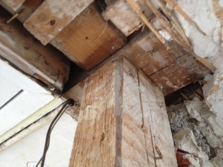

    Hallo lieber Forumsmitglieder,
    ich bin momentan dabei mein Dachgeschoss umzubauen.
    Aus der ehemaligen Küche und dem ehemaligen Bad wird dabei ein großes Bad.

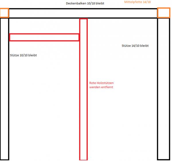

    Um den Durchgang einfacher zu gestalten muss deshalb eine Holzstütze - hier war die alte Küchentüre eingebaut - entfernt werden.
    Habe das schon vor längerer Zeit mit einem Statiker abgeklärt und geht so i.O..
    Jetzt steht der Umbau an und ich habe die Balken komplett freigelegt, mir ist aber nicht ganz klar, wie ich die Balkenschuhe einbauen muss.
    Diese sollen laut Statiker den Deckenbalken und die beiden Mittelpfetten (links und rechts) verbinden. Soweit so gut.
    Die Balkenschuhe da reinzufummeln ist möglich, ich habe aber überhaupt keinen Platz um diese auszunageln. (Dachluke, für die ausklappbare Treppe ist auf der einen Seite im Weg und auf der anderen Seite ist auch nicht gerade viel Platz.
    Auf dem zweiten Bild von rechts sieht man, dass die Dachluke nur wenige Zentimeter von dem Deckenbalken, den ich mit der Mittelpfette verbinden muss, entfernt ist.
    Über Tipps für den Einbau der Balkenschuhe oder eine Alternative Möglichkeit die Verbindung herzustellen wäre ich sehr dankbar.

    wenn das nicht geht, dann sollten Sie eine alternative Lösung vom Statiker entwickeln lassen. Vielleicht muss aber einfach nur die Dachluke ausgebaut werden, damit's geht... (und ich vermute, das wird auch die Antwort/Lösung des Statikers sein)

    Eine Vollgewindeschraube nach Zulassung würde das Problem lösen:
    http://www.wuerth.de/web/media/down...1/downloadcenter/broschueren/assy_plus_vg.pdf
    oder gleichwertig - gibts von diversen Herstellern, die unterscheiden sich häufig nur in Nouancen. Nichtsdestotrotz, einbauen muss das aber jemand der es kann, die Lage muss exakt stimmen, das ist dann nix für DIY.

    In der tat nichts für diy. Auch alternative befestigungen gehören hier gerechnet. Stimmt der winkel beim eindrehen nicht, so ist die Befestigung nicht voll belastbar. Für einen Fachmann stellt solch ein Verfahren kein problem dar. Kann allerdings sein das eine größere montageoffnung erforderlich wird.

    Super!
    Vielen Dank für die Antworten.
    Dann soll sich das der Zimmermann meines Vertrauens vor Ort ansehen und mir ein Angebot machen. Ich denke, dass wird ja nicht allzu teuer ausfallen.
    Wenn die Montageöffnung größer werden muss, dann ist das halt so.
