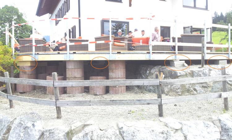

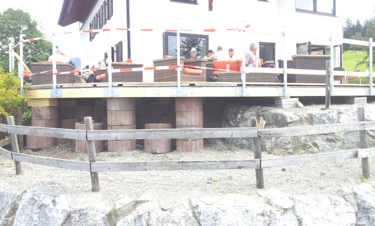

Diskutiere Holzterrasse - ohne Kommentar... im Baumurks in Wort und Bild Forum im Bereich Rund um den Bau; Holzterrasse - man beachte die Unterkonstruktion´...:wow [ATTACH]

    Macht nen soliden Eindruck

    Ist doch doppelt eingezäunt!

    Naja, wenn die Steine mit Bewehrung ausgegossen sind ist doch kein Problem zu befürchten *g*

    mit durchgeplanten Detaillösungen zum Höhenausgleich?

    Das Ganze hat wenigstens ein Konzept und das vollständig durchgezogen: Improvisieren was geht!

    ich habe mich gefragt: darf ich da wegsehen?
    Ist ja ein öffentlicher Bereich (Gästeterrasse einer Gaststätte)...

    Hab ich schon fast befürchtet, als ich das darüber gesehen habe. Ich war mir nicht ganz sicher. Die super Unterkonstruktion würde mir da aber deutlich weniger im Magen liegen als vielmehr die "Absturzsicherung".ICh fürchte, dass man das nciht wegsehen kann. Die Frage ist aber: Was tun? Da kann man ja auch verschiedene Register ziehen.

    es ließ mir keine Ruhe: ich habe nun das zuständige Bauamt informiert.

    sag bloß das ist in Deutschland??

    ja, in Bayern.
    Ist das Bauamt der richtige Ansprechpartner? Oder sollte ich mich (auch) an das Landratsamt wenden?

    Was ist das Gelbe da links?
    Schaumstoff? :yikes:winken

    Der Plattenstapel rechts ist sicher auch statisch berechnet worden. :wow

    Da muss man durchaus differenzieren. Die Planke ist offensichtlich schon in Benutzung...wer in einem solchen Bauzustand Gäste derart gefährdet, bei dem würde ich nicht nur an der baurechtlichen Zulässigkeit zweifeln...sondern auch an der gaststättenrechtlichen Zuverlässigkeit....ggf. noch Mitteilung an das Gewerbeaufsichtsamt wegen Verdacht der Unzuverlässigkeit...wenn es die ganz große Keule sein soll...:hammer:

    Naja ... da habe ich auf der Welt aber schon auf viel fragwürdigeren Terrassen gesessen.

    oh ja, ich finde, man muss!
    Weil dort fremde Personen gefährdet werden. Würde jemand runterfallen oder bei Vollbelastung das Teil zusammenklappen und jemand ernsthaft verletzt werden, könnte jemand sagen: Du bist doch Bauingenieur, Du bist doch Fachmann und hast das gesehen und nix gesagt! --> ab in den Bau!
    Ich hab grad mal den "Schneider" bemüht. Wenn mich nicht alles täuscht: Nutzlast nach 1055 sind 5,0 kN/m²!

    ich kenne den Besitzer bzw. den Verantwortlichen nicht.
    btw: und wenn der gesagt hätte: das ist schon alles ok, passt doch alles...?
    Frage ich mal anders: welcher von den Statikern hier hätte da keine Zweifel?
