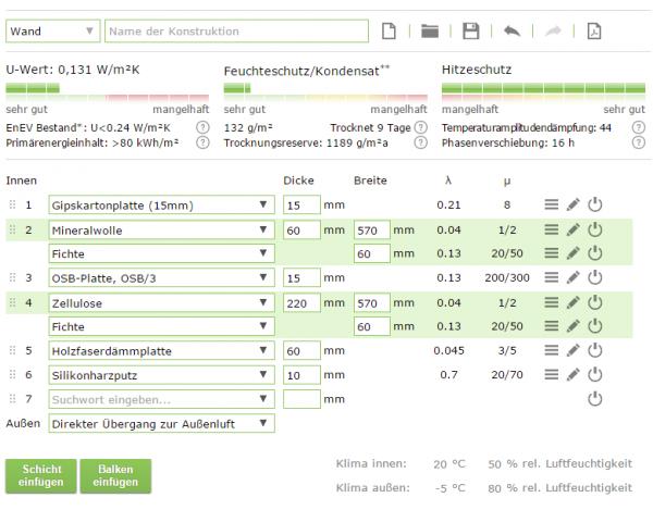

    Sehr geehrte Baueexperten,
    ich bin noch bei den Planungsarbeiten meines Hauses und vergleiche zu diesem Zweck einige Hersteller von Fertigteilhäusern.
    Einer der Hersteller weißt dabei folgenden Wandaufbau auf: (von mir in den u-wert rechner übertragen)
    Jetzt meine Frage:
    Scheint dieser Wandaufbau für ein HRB-Haus korrekt?
    Bzw. was könnte man verbessern?
    Vielen Dank im Voraus

    15 mm GKB? Befestigungsabstand bei GKB von 570mm? 15mm OSB als Luftdichtigkeit? Ständer 220/60 bei 570er Abstand? ...
  4. MoRüBe
    MoRüBe Gast
    Für meinen Geschmack: die 15er GK wäre mir zu wenig. Entweder noch ne OSB drunter (Tauwasser rechnen!) oder Gipsfaser.
    Wenn ich dann schon "öko" baue, dann auch konsequent auch in der Inst-Ebene Holzfaserdämmung.
    Ansonsten ok

    Beschichtete Holzfaserplatten gingen auch noch, dann spart man sich ein Arbeitsgang statt osb und gkp

    Nein. Weil die Schicht zwischen GKB und OSB die Installationsebene ist.

    Korrekt, das soll die Installationsschicht sein.

    Die 15mm GKB hab ich aus dem Prospekt des Herstellers
    Die 15mm OSB hab ich ebenfalls aus dem Prospekt des Herstellers
    Die Außenmaße der Ständer (220mm) sind ebenfalls aus dem Prospekt. Die Aufteilung Zellulose, Fichte habe ich von einem anderen Wandaufbau übernommen (da diese leider nicht ersichtlich sind). :(

    Wenn ich die OSB erhöhen - wie vorgeschlagen, dann verringert sich auch der Wert Feuchteschutz (derzeit 132g/m2).
    Sollte der Feuchteschutz = 0 sein?
    Die OSB ist die einzige Schicht die den Wert Feuchteschutz beinflusst, oder?
    Gibt es da auch Qualitätsmerkmale (wie z.B. OSB 3) an die man sich halten sollte?

    Der Tauwasseranfall darf da sein, er darf gewisse Grenzen nicht überschreiten. Die 15mm OSB haben aber neben einer gewissen dampfbremsenden Funktion hauptsächlich die Aufgabe der Luftdichtigkeitsebene, die peinlich genau um das gesamte Gebäude laufen muss. 15er OSB ist dafür nicht geeignet. eine Nennenswerte Luftdichtigkeit erhält man ab GUTER OSB3 in 18mm.

    Eine 15 mm OSB Platte ist ausreichend für die Luftdichte Ebene. Man darf nur nicht einfach ein Bauteil in einer Gruppe einzeln betrachten, sondern man muß immer den Gesamtaufbau ansehen und verstehen. Eine 15 mm OSB Platte hat immerhineinen sD Wert von 3.4 m ( Qualitativ minderwertige PÜlatten vielleicht soger nur 2 m) Das Diffusionsgefälle ist jedoch für einen Dämmstoff wie Zellulose ausreichend und die Konstruktion bleibt Tauwasserfrei. Natürlich darf man auch nicht das Sorptionsvermögen der Zellulosedämmung außer acht lassen.
    Im Aufabau stören mich lediglich 3 Schichten.
    GKB lieber gegen Gipsfaserplatten tauschen
    Mineralwolle gegen Flachs, Zellulose, oder Holzweichfaser tauschen
    Statt Putzfassade lieber eine Hinterlüftete Holzfassade

    @Flocke: LUFTDICHT nicht DAMPFDISFFUSION .... und da reichen die 15mm eben NICHT !!

    Doch, in diesem System sind die 15 mm ausreichend und werden deswegen in der Praxis von fast allen Holzbauern verwendet. Eine Wufi Simulation wird dies bestätigen, das funktioniert, auch wenn ich gerade Dir nur ungern wiederspreche

    Auch hier gilt es die gesamte Gebäudehülle zu betrachten. Viele Baustoffe werden unter Laborbedingungen in Tests versagen, sich aber in der Praxis bewähren. Ich habe lange Zeit Passivhäuser für einen Norddeutschen Hersteller produziert. Bei guter Detailplanung ist ein Blower Door Test überhaupt kein Problem. Wir haben zumindest jeden deutlich bestanden.
    Tests unter Laborbedingungen sind leider nur schwer auf die Praxis anwendbar, sie können aber wichtige Denkanstöße geben und sind wichtig für die weitere Entwicklung vieler Baustoffe. In vielen Bereichen sind wir zu Technikhörig geworden und vertrauen zu stark den Meßergebnmissen ohne aber die Rahmenbedingungen zu hinterfragen. Besonders deutlich wird dies an den bunte Bilder Fotografen, was man hier erlebt, da stehen einem die Haare zu Berge. Fast ähnlich ist es mit den Blower Door tests, auch hier tummeln sich mittlerweile zu viele die nicht in der Lage sind die Meßergebnisse auch richtig zu interpretieren.
    Dieses ganze Kapitel hat sich in eine wirklich besorgniserregende Richtung entwickelt. Hier ist es dringend an der Zeit einen vernünftigen Konsenz zwischen Meßergebnis und Gebrauchstauglichkeit zu erreichen.
    Ich habe bereits viele ältere Holzrahmenbauwände geöffnet sei es für umbauten oder zu Kontrollzwecken, aber Feuchteschäden durch Konvektion oder Tauwasserausfall findet man sehr selten in den bewährten Systemen. HRB von sog. Billiganbietern hingegen sind hier erheblich anfälliger und man findet schnell unangenehmes
