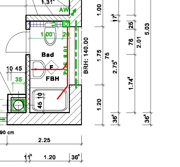

    Müssen Abwasser (HT-Rohre) komplett in der Dämmungsschicht verschwinden, oder kann z.B. ein Teil des Rohres die Dämmung überragen? Ist es nur "mitten im Raum" kritisch oder auch entlang der Wand? Geplant sind 6,5 cm Fließestrich. Dämmung aktuell 6 cm.
    Hintergrund: In einem kleinem Bad (2,75x1,2) muss das Abwasserrohr (DN50) vom Waschbecken quer durch den Raum (1,2 m) gelegt werden. Würde man direkt in die Fallleitung gehen wollen, müsste man an der Tür vorbei.
    Kann man das so machen oder muss die Dämmung unbedingt erhöht werden?
    Grüße, Sebastian

    Nein, das Rohr darf natürlich NICHT teilweise direkt im oder am Estrich liegen!
    Und zwar egal, wo.
    Abgesehen von der wunderbaren Schallübertragung (Trittschall nach unten und Fließgeräusche in den Raum selbst) würde es wegen der mechanischen Belastung nach einiger Zeit Risse bekommen...
    Wer plant denn solchen Unsinn?
    Für ein Handwaschbecken reicht übrigens auch DN40. Da spart gegenüber nem 50er schonmal etwas an Höhe.
    Vielleicht kann man auch ne gewisse Kuhle am Rohboden herstellen (ggf. Statiker fragen).
    Den Rest muß ne dickere Dämmlage bringen.

    Es muss zumindest noch eine dünne Trittschalldämmung über dem Rohr verlegt werden, eine Folie bringt da nichts. So wäre links und rechts vom Rohr eine nachgebene Dämmschicht zur Rohdecke, und in der Mitte das starre Rohr auch starr zur Rohdecke.
    Die Estrichplatte darf auf keinen Fall auf dem starren Rohr aufliegen.

    Aufgrund des nötigen Gefälles und bringt es sehr wohl etwas, wenn man dann bis zu dem Abzweig der Dusche die Waschtischleitung in DN40 führt. Unter Nutzung eines exzentrischen Übergangsstücks 50/40 wäre so auf einfache Weise wieder ein cm gewonnen.
    Ansonsten:
    Stelle doch mal ne Skizze des Raumes hier ein. Vielleicht gibt es Lösungen, die schon vom Ansatz her besser sind?

    Für die Leitung am Fenster würde es vielleicht gehen, aber in einem Bad mit bodengleicher Dusche?
    Gäste-WC, aber mit anderen Maßen. Für die WB-Leitung würde es aber reichen.
    Wobei lege artis das schmalere Rohr doch oben sein muss, oder?
    Hier ist sie (geplante Abwasserleitung in rot):
    Dickere Dämmung wird hier wohl am besten geeignet sein, aber ich bin für Vorschläge offen.
    Grüße, Sebastian

    Idealerweise schon.
    Zumindest einen Randdämmstreifen von 10 mm Dicke über das Rohr.

    @Lukas: Deswegen die Frage. Bei der Strecke komme ich mit dem DN50 Rohrkörper ohne Muffe bis auf 8 cm. Dann müsste ich bei der bei uns sonst verlegten Trittschalldämmung von 3 cm noch insg. 6 cm drauflegen. Aber Höhendifferenz von 6 cm zum Flur? Ziemliche Stolperfalle. :confused:
