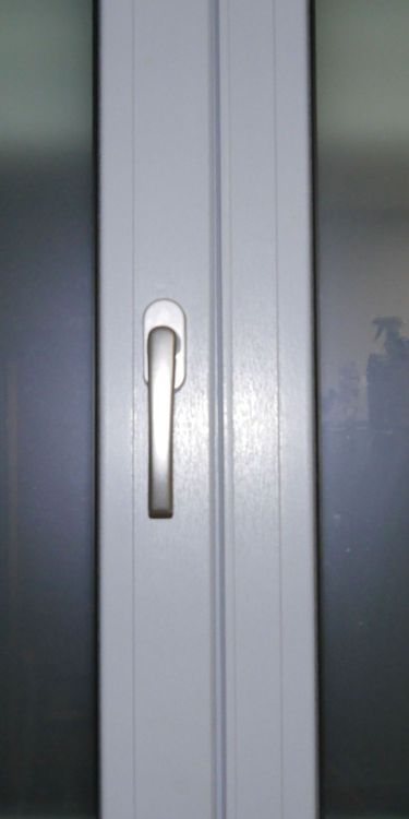

    Hallo, seit ca 1,5 Jahren kämpfen wir mit unseren Fenstern und den Beteiligten Firmen.
    Profilhersteller, Fensterbauer und Fenstermonteur.
    Wir haben in unseren Neubau 3fach verglaste Kunststofffenster einbauen lassen.
    Zuerst war das ein oder andere nicht Dicht, dieser Mangel wurde behoben.
    Nicht behoben wurde... Spaltmaß (2 Flügelfenster), durchgeogene Fenster.
    Meine Frage, wo liegen hier die Toleranzen die ich zu Akzeptieren habe?

    1. Bad
    Spaltmaß, der Spalt zwischen den beiden Flügeln ist oben enger als unten.
    Der abgebildete Spalt ist ca 90 cm hoch.

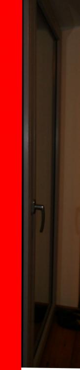

    2. Wohnzimmer
    Nach innen gebogen. Der Fensterflügel ist in den Raum gebogen. Da der zweite Flügel die selbe Biegung hat sind sie dicht.
    Der rote Balken ist dazu da das mann die Biegung wenigstens ein wenig sieht.

    Vermutlich ist das durch Toleranzen gedeckt.
    Ein eigener Fachmann (Architekt o.ä.) würde hier Gewissheit bringen. Der kann einen neutral zu sowas Beraten. Was auch helfen kann, ist eine Rücksprache mit dem Innungsmeister der HWK.

    Genau das ist meine Frage, wo liegen die Toleranzen.

    Was nutzt eine Zahl, ohne zu wissen wie man messen muss?
    Toleranzen regelt die DIN 18202. Wie man die Anwedet steht im Kommentar, der hat etwa 350 Seiten.

    OK, danke. Wusste ich bereits. In RAL kann man da auch nachschlagen.
    Habe gehofft das es mir jemand sagen kann ohne das ich mir die entsprechenden Bücher kaufen und durchlesen muss.
