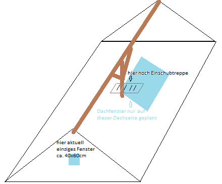

    Im Herbst möchte ich anfangen, meinen Dachboden auszubauen; soll künftig als Büro und Lese-/Relaxzone genutzt werden. Soll also schon schön werden.
    Bisher ist der Raum ungedämmt, dh nur die oberste Geschossdecke (Balkendecke) ist mit Glaswolle und (undichter) Dampfsperre gedämmt. Das möchte ich jetzt alles g’scheit machen…
    Ich starte mal mit der Überlegung zu einer vernünftigen Dachfenster – Lösung. Der Raum hat ca. 35qm Bodenfläche und lauter Dachschräge. In der Mitte hab ich ca. 2,25m Höhe bis Unterkante Dachbalken. Hab mal versucht, zu skizzieren (die türkise Fläche wäre der Platz für ein grosses Dachfenster). Würde bei mir nur auf dieser Dachseite Sinn machen, weil das die Ostseite ist (heizt sich nicht ganz so auf) und ich nach Osten einen sehr schönen Blick übers Tal habe.
    Mit Dachfenstern kenne ich mich leider gar nicht aus; am liebsten würde ich so eine Glaskuppel oder eine große Glasscheibe über 3 Sparren haben. Ist so was realisierbar bzw. hat jemand einen Link bei dem man sich so was anschauen kann? Alles was ich gefunden habe, sind die Aufkeilrahmen Fenster von V…x. Das wär schon mal toll, kostet aber in der Variante 2 x 134 (b) x 140 (h) mit Sonnenschutz, Aufkeilrahmen und Einbau gleich heftig über 5000 EUR.
    Vielleicht gibt’s noch andere gute und schöne Lösungen? Was würdet Ihr da einbauen? Ich freu mich, wenn jemand noch ne Idee hat…

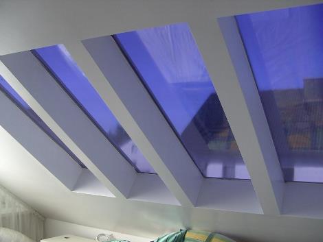

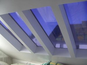

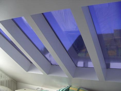

    So sehen meine Dachschrägenfenster aus:

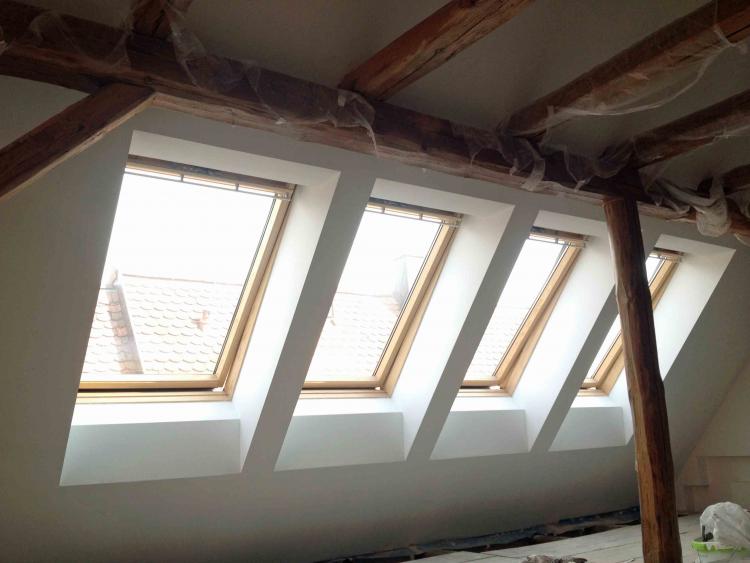

    Da gibt es sicherlich so einiges an Schönem, was man als Lösung machen könnte. Aber Du jammerst ja schon in Deinem Eingangspost über die mehr wie € 5000,-.
    In meinem Dach hab ich zusätzlich zu den 4 Dachflächenfenstern z. B. den gesamten Nordgiebel weg gepickelt und gegen Fensterfront ausgetauscht. Kostet halt auch was, war es mir aber wert.

    Die beiden Fotos bisher (Deine 4 Dachflächenfenster und die Lösung von "Gipser") finde ich schon mal sehr ansprechend. Beide Lösungen könnte ich mir in meinem Dachboden gut vorstellen. Die Reinigung ist sicher ein Aspekt, der für die Klapp- oder Schwingfenster spricht. Ein grosses (dreieckiges) Giebelfenster finde ich auch gut und hab schon mal drüber nachgedacht. Das wird aber wohl etwas aufwändiger weil ein spezieller Sturz rein muß. Ich hab so ein Dreiecksfenster über den kompletten Giebel noch nie von innen gesehen, vermute aber, dass durch die Dachflächen mehr Licht rein kommt?

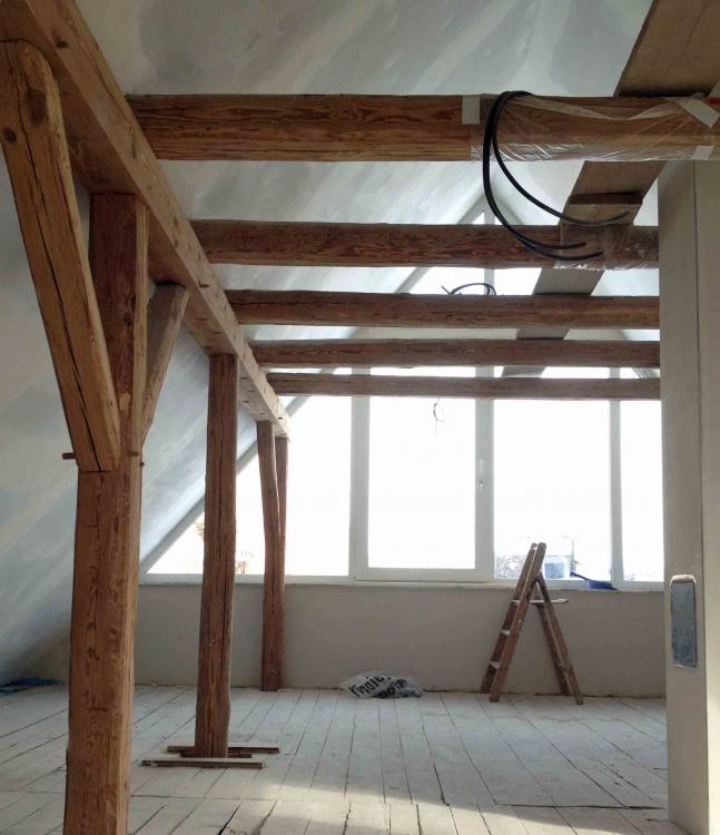

    Das ist mein Fenstergiebel.
