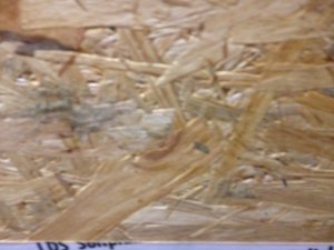

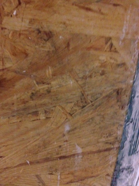

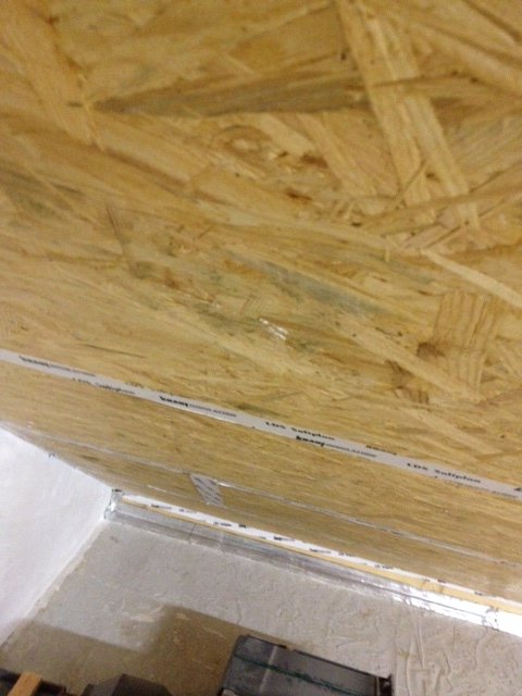

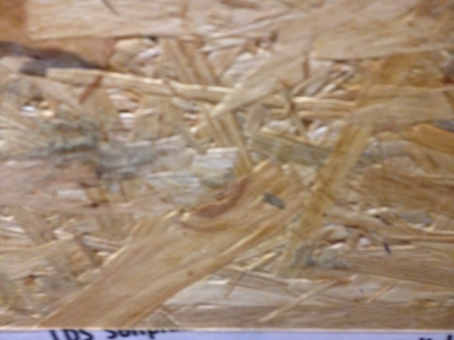

    1. Der Dachboden hat einzelne oberflächliche Schwarzschimmelflecken. Unser Baubegleiter hat das auf die Liste geschrieben, meinte aber, das sei nicht so gravierend. Wir sollten beobachten, ob der Schimmel sich ausbreiten würde und uns melden falls das so sei.
    Was meinen Sie? Ist das wirklich wahrscheinlich kein Problem? Ich habe extra darauf geachtet, dass die Bodentreppe während der "nassen" Bauphase mit Folie abgedichtet wird, aber es ist wohl doch Feuchtigkeit aufgestiegen. Ich dachte immer, Schimmel aller Art wäre so eine Art Super-GAU.

    zu 1.
    Da wäre ein Bild hilfreich. Den Kommentar des Baubegleiters verstehe ich nicht wirklich, denn Schimmel ist zwar kein Super-GAU, aber ein Risiko und gehört entfernt. Mag ja sein, dass er aufgrund der Größe nicht kriegsentscheidend ist, aber das bedeutet doch nicht, dass man den einfach so lassen kann. Also fachgerecht beseitigen und dann beobachten, und nicht einfach so lassen und schauen ob er sich ausbreitet.

    Besser spät als nie einige Fotos. Gleichartig sind dutzende von Stellen. Einmal Schimmel-Ex hat sie zunächst grösstenteils beseitigt, der Schimmel kommt aber schon zurück. Ein Bautrockner läuft, scheint aber nicht viel zu bringen. Mein kleiner Sohn hat Asthma, daher ist für uns der Schimmel und vor allem die Schimmelsporen eine grössere Sorge.
