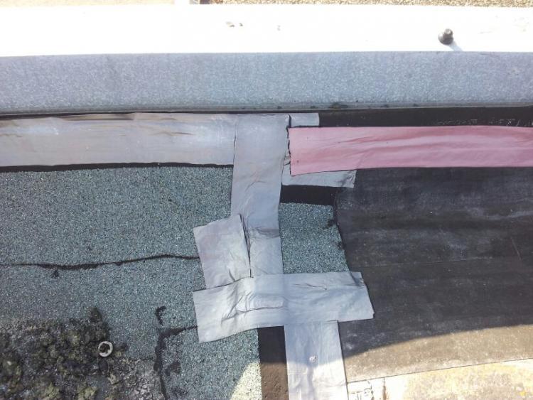

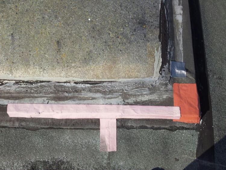

    Problem ist dass Flachdach dieser Halle, denn an den Lichtkuppeln tropft es runter.
    Jetzt war ich mal auf dem Dach und habe geschaut, und um die Lichtkuppeln bzw. an den Übergängen zu den Lichtkuppeln haben die Bitumenbahnen Risse. Ich vermute dass dies das Problem ist und der Rest noch gut bzw. dicht ist.
    Meine Fragen:
    1.Ist es möglich dass wenn man um die Kuppeln neue Schweissbahnen verschweisst das Dach dicht ist? Ich weis dass es fast unmöglich ist dies abzuschätzen aber vielleicht hat ja jemand so eine Erfahrung schon gemacht, da das Dach sonst noch relativ gut aussieht meiner Meinung nach. Werde auch mal Bilder machen heute Abend ist bestimmt hilfreich.
    2. Was für einen Hersteller bzw. was für Schweissbahnen eigenen sich eurer Meinung nach am besten? Denn die Besten müssen es ja nicht sein wenn man das Dach in 10-15 Jahre komplett neu macht wenn dann die ganzen Bahnen auf der Dachfläche rissig werden.
    Es sollten halt welche sein die man über die alte Bahnen drüber legen/verschweißen kann.
    Wie gesagt Bilder mache ich noch. Ich weis dass es eigentlich Pfusch ist wenn man dass Dach flickt, aber mein Problem ist wenn ich diese Halle kaufe dann kann ich nicht gleich ein neues Dach drauf machen komplett. Werden die Bitumenbahnen eigentlich schneller undicht wenn man angenommen neue Báhnen auf die alten schweisst?

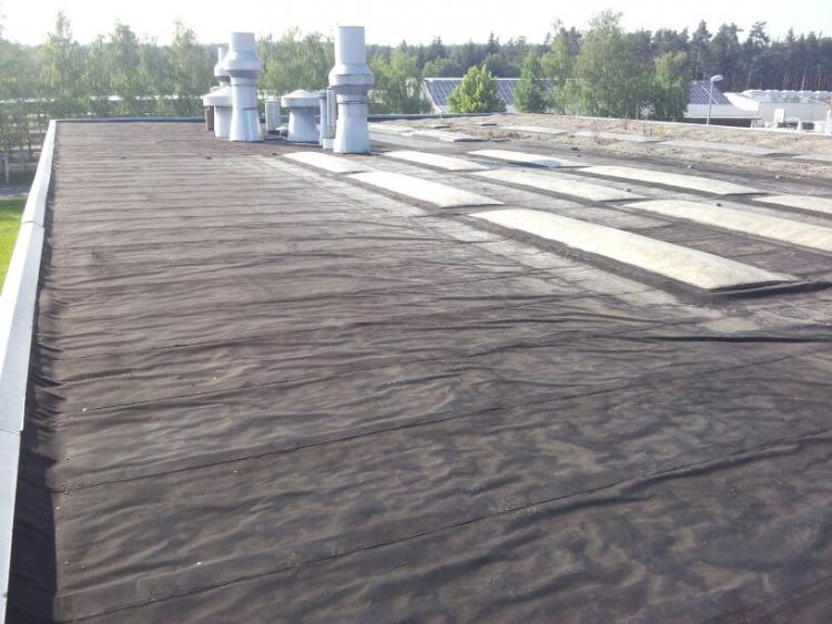

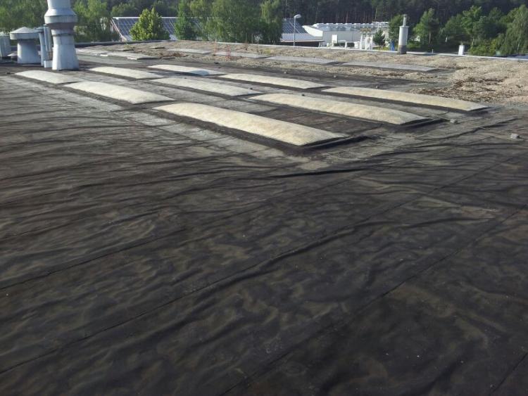

    Daten der Halle:
    Fläche: 1250qm
    Bj.: 1968 oder 1978 bin mir nicht ganz sicher, glaube aber 78.
    ca 16 Lichtkuppeln verbaut.
    Flachdach zur mitte geneigt.
    ziemlich mittig kommen Abluftanlagen einer LKW und PKW Lackierbox raus.

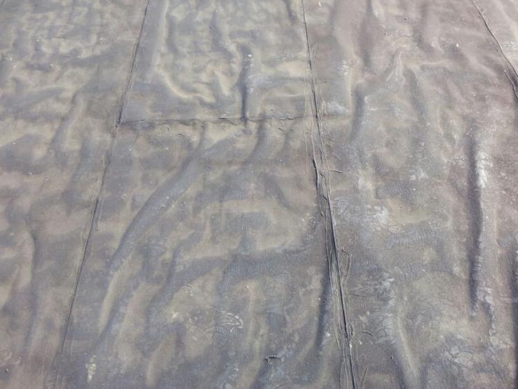

    Problem ist dass es halt schon Blasen gegeben hat bei den Bahnen...:eek:

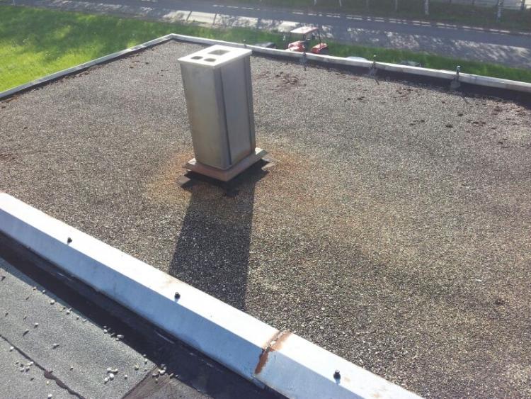

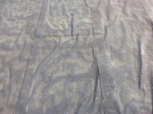

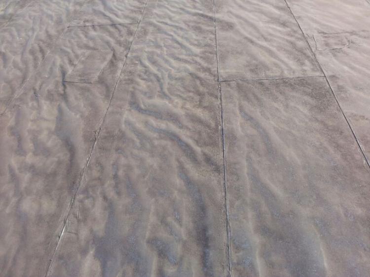

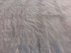

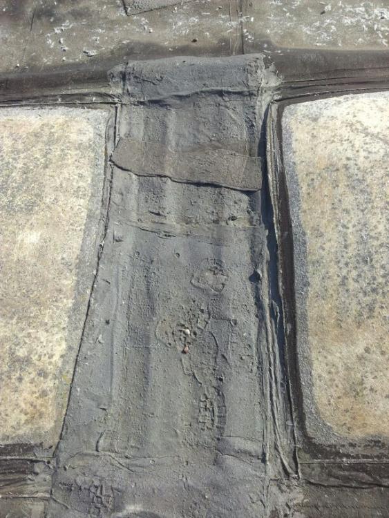

    Habe jetz mal Bilder gemacht:
  10. mariwur
    mariwur
    10. Juli 2013
    13
    Kfz-Mechatroniker
    Neuweiler
    IMG-20130714-WA0001[1].jpg IMG-20130714-WA0002[1].jpg IMG-20130714-WA0003[1].jpg IMG-20130714-WA0004[1].jpg

  12. H.PF
    H.PF
    7. Dezember 2005
    11.917
    Hückeswagen
    Dachdecker+Hochbautechniker
    Ohman... Na, prost Mahlzeit!
    Die Lichtkuppeln bekommst du mit Schweißbahn wohl nicht mehr in den Griff, da bleibt nur der Griff zu Flüssigkunststoffen...
    Sonst hat du, wenn ich das einigermaßen sortiert bekommen, ein lustiges Mix aus verschiedenen Folien und Bitumenbahnen...
    Und auch schon Flüssigkunststoff auf dem Dach.
    Ehrlich gesagt: Das Dach ist um, da wirst du noch 5 Jahre was retten können und dann echt mal neu machen müssen...

    Das mit den Folien und so hab ich auch schon gedacht und das wurde auch nicht richtig gemacht meiner Meinung nach. Glaubst du wenn man da 1 Meter breit um alle Lichtkuppeln Bitumenbahnen nimmt wird es nicht dicht? Was hat denn Flüssigkunststoff für Vor- oder Nachteile? Bzw. wie ist die Haltbarkeit und Kosten?
    Das Bild mit dem Flüssigkunststoff ist von den Büroräumen, dies ist aber eine andere Ebene, also ca. 2 Meter drunter. Was denkt ihr von der Gesammtsubstanz bzw. von den großflächigen Bildern?

    als übergangslösung solltest du dich für flüssigabdichtungen entscheiden und spätestens im herbst ausführen lassen. bei den lichtkuppeln kannst du außer mit den flüssigdichtungen gar nichts ausrichten, die sind ja sträflich falsch eingebaut. mit folien und schweißbahn wirst du nur temporären erfolg erzielen. das dach gehört mittelfristig komplett neu gemacht - einschließlich der lichtkuppeln.

    Nene, die Lichtkuppeln sind nicht falsch eingebaut...
    Die SIND so! Und die sind steinalt, Vorsicht an der Bahnkante, die Dinger sind absolut nicht Durchbruchhemmend!
