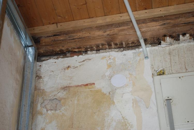

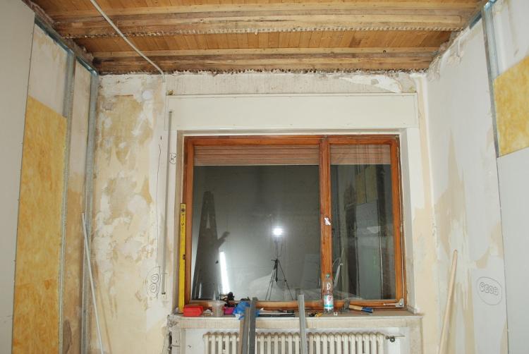

    Guten Tag zusammen.
    Wir sanieren zZt ein Bauernhaus, mit dem geschätzten Baujahr vor 1900. Da eine Außendämmung aus verschiedenen Gründen nicht möglich ist, möchten wir eine Innendämmung einbringen.
    Der bisherige Wandaufbau besteht von außen nach innen aus zwei Schichten:
    1. Klinkerwand (massiv) ca. 400mm
    2. Putz ("Sandputz") ca. 20mm
    Diese Wand soll jetzt mit einer Gk Wand (Ständerprofile) verkleidet werden, in welche eine Isolierung Mineralwolle eingefügt werden soll.
    Ich bin mir jetzt etwas unsicher ob ich (mit euren Ratschlägen) den Aufbau planen kann, oder einen Berater ins Haus hole. Damit hätte ich kein Problem, nur unnötigen Aufwand möchte ich auch nicht betreiben.
    Um meine Probleme besser erläutern zu können habe ich zwei Bilder der aktuellen(ersten zu bearbeitenden) Wand angefügt.
    Der von mir vorgesehene Aufbau, nachdem ich einige U-Wert rechner gequält habe sieht wie folgt aus:
    -GK Platte 12,5mm
    -Dampfbremse
    -Ständerwerk mit Trennwandplatte (Mineralwolle 40mm)
    -Luftschicht ca. 30-50mm (ist nötig um die schiefe Wand auszugleichen)
    -Alter Putz ca. 20mm
    -Massivziegelwand ca. 400mm
    Eingelesen habe ich mich natürlich - dabei ergaben sich folgende konkrete Fragen.
    1. Ist dieser Aufbau prinzipiell richtig?
    2. Wie genau berechne ich die Dampfbremse?
    3. Wie erfolgt der Wandanschluss der Dampfbremse an den Wänden seitlich der Fensterwand?
    4. Im Deckenbereich befindet sich ein Balken welcher den darüber liegenden Boden trägt. Dieser ist zum Teil hinterlüftet(Bild 2). Wie verfahre ich an diesem mit der Dampfbremse. Ich kann damit nicht vollständig hinter dem Balken herum.
    5. Haltet ihr diese Innendämmung prinzipiell für richtig, oder gibt es bessere, evtl auch einfacherer Systeme?
    Ich danke im vorraus für die Hilfe.
    Julius

    Zurück zum Thema. Warum wird es in die Hose gehen. Was ist die Alternative?

    Wenn du das so machst wirst du dein Haus ruinieren... Such dir einen FÄHIGEN Planer!
  6. H.PF
    H.PF
    07.12.2005
    11.916
    Hückeswagen
    Dachdecker+Hochbautechniker
    Wieso das in die Hose gehen wird? Du wirst die Balkenköpfe nicht trocken behalten sondern da wird sich Feuchtigkeit niederschlagen und Pilzbefall hervorrufen. Das ist einer der Punkte wo es in die Hose gehen wird..

    ... wenn die balkenköpfe nicht schon halber weggegammelt sind.
