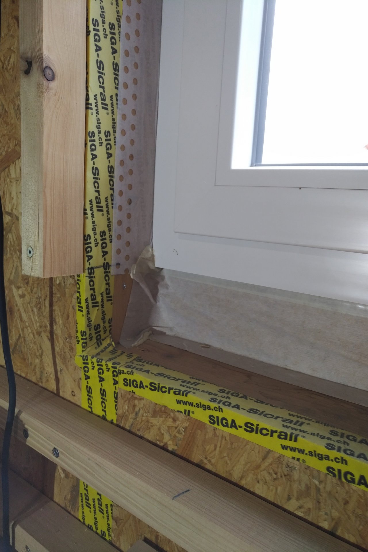

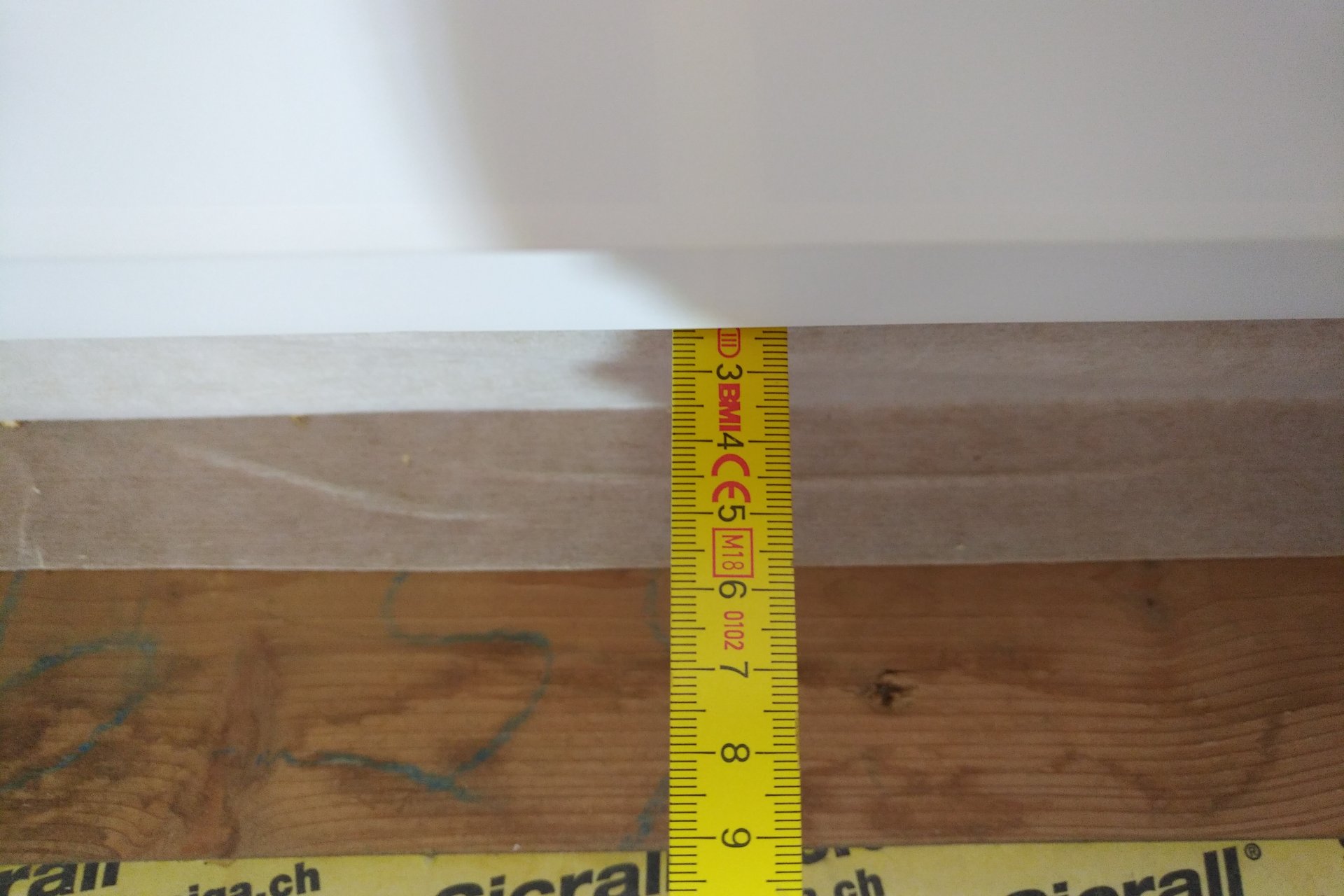

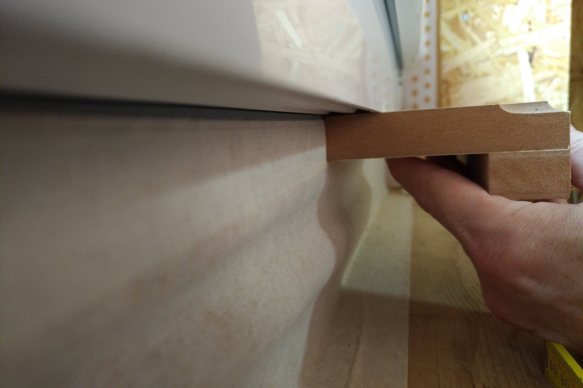

    wir bekommen unsere Innenfensterbänke aus Holz und ich würde gerne Wissen ob diese Stumpf vor den Rahmen gestoßen werden oder unter den Fensterrahmen geschoben wird?
    Ich finde für beide Punkte Vorteile, daher würde ich gerne Eurer Meinung hören:
    -Wenn die Fensterbank vor den Rahmen gestoßen wird könnten man noch gut 2,5 cm Isolieren, damit die Kältebrücke etwas minimiert wird.
    -Wenn die Fensterbank unter den Rahmen geschoben wird, wäre der Abschluß etwas "sauberer".
    Vielen Dank!

    die Fensterbank sollte min. 1 cm darunter geschoben werden so wie 3-4 cm in die Leibungen reichen dann halten die ...
    zwischen Bank und Außenbank Dämmungsstreifen einlegen..

    Drunter ist stabiler.
