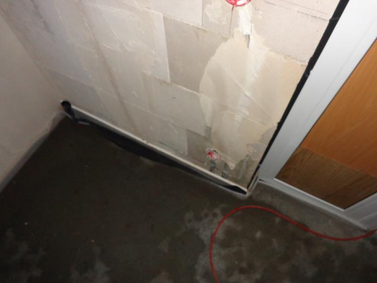

    ich bitte um fachlichen Rat.
    Sachstand/Kenntnisstand:
    - im Rahmen der Bauausführung kam es zu Nachlässigkeiten in der Reihenfolge, will sagen der Estrich wurde an zwei Stellen vor dem Innenputz eingebaut (1 x Außenwand im Windfang; 1 x Laibung an der Terrassentür) (Estrich und Innenputz sind ein Unternehmen)
    - dies ist nach meinem Kenntnisstand: falsch
    - ein Blower- Door- Test wird noch durchgeführt
    - der Bauunternehmer hat GK als "Platzhalter" zwischen Mauerwerk und Randdämmstreifen gesteckt und möchte -so glaube ich- auf diesen anputzen (siehe Bild)
    meine Fragen:
    Ist der Anschluss GK an Putz im Bereich des Bodens mit horizontaler Fuge korrekt?
    Kann man den Anschluss nachträglich (ausspritzen, ausgießen,...) noch korrekt herstellen?
    Kann eine falsche Ausführung zu einem kritischen Mangel mit Schaden führen?
    Danke und Gruß
    Mathias

    Also was mir bekannt ist, das der Innenputz die luftdichte Hülle darstellt. Daher soll auch hinter Gipskarton oder Vorwandinstallationen / Rohrleitungen verputzt werden, BEVOR diese eingebaut werden. Ich hatte damals extra drauf hingewiesen und geachtet, das der Putz BIS runter zur Bodenplatte gezogen wird. Ich hatte auch schon öfters gesehen, das der Putz nicht bis ganz runter gezogen wurde, da ja idR der Fussbodenaufbau / Estrich mehr als 10cm verdeckt. Dies sind dann aber immer kleine Schwachstellen für den BlowerDoor Test, an diese kommt man auch nicht mehr ran wenn der Estrich drin ist.
    Inwiefern diese kleinen Bereiche jetzt relevant sind, kann ich nicht beurteilen.
