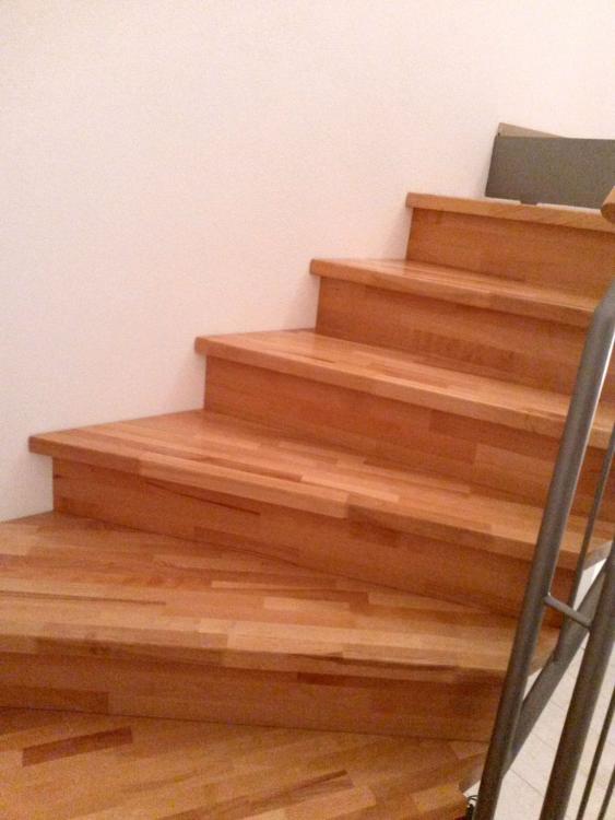

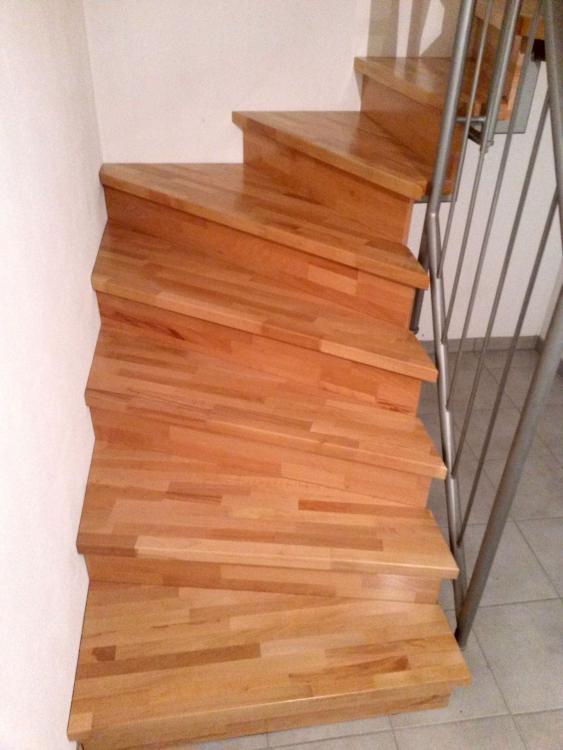

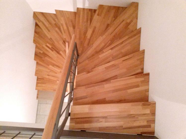

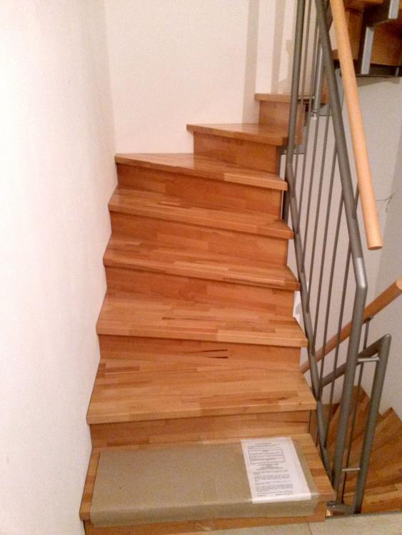

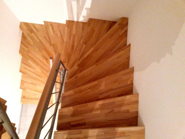

    Hallo liebe Forumsmitglieder. Ich habe schon die Suchfunktion bemüht, jedoch noch nichts passendes gefunden:
    Ich habe eine Frage zur Holzart- bzw- Qualität/Sortierung bei meiner Innentreppe. Es handelt sich um eine Stahltreppe mit Holzstufen (Tritt- und Setzstufen). Wir haben uns bei der Bemusterung der Treppenstufen für "Buche Parkett" entschieden, da uns die Ausführung in "Buche Parkett Naturbunt" nicht gefallen hat (zu unruhig). Die Auswahl erfolgte anhand von Musterbildern und nicht anhand echter Holzstufen. Jetzt wurde die Treppe geliefert und wir sind uns sicher, daß uns die Stufen in "Naturbunt" und nicht in der von uns gewählten, ruhigeren Variante eingebaut wurden. Ich habe ein paar Bilder angehängt. Auf Rückfrage beim Treppenstudio wurde natürlich erstmal darauf hingewiesen, daß es sich um "Buche Parkett" (und nicht "Naturbunt") handelt. Bei Holz wären leichte Farbabweichungen ja normal und so weiter. Es würde sich um Hölzer in der Qualität AB handeln, dabei dürfe die Unterseite durchaus weniger "schön" aussehen als die Oberseite. Wenn ich über Google nach entsprechenden Darstellungen suche, finde ich auch unterschiedliche Bilder, jeweils Buche Parkett mal als "AB" und mal als "BB", wobei "BB" meiner Meinung wiederum "Naturbunt" entspricht und "AB" das was wir uns eigentlich ausgesucht hatten.
    Kann mir jemand einen Hinweis auf eine brauchbare Definition der AB bzw BB Qualitäten oder einen Hinweis auf eine klare Unterscheidung von "Naturbunt" oder nicht "Naturbunt" geben?
    Wie würdet Ihr die Holzart/Qualität/Sortierung anhand meiner Bilder einschätzen ("Naturbunt" oder nicht?)
    Schonmal danke für Eure Mühe und Antworten.

    Überlicherweise wird bei den Holzarten eine Sortierklasse angegeben.
    AB heißt in dem Zuge Oberseite Sortierung A; Rückseite Sortierung B
    Anhand der Fotos lässt es sich nicht sicher beurteilen, sollte aber vom ersten hinschauen her passen.
    BB wäre deutlich anders.
    Holz ist Natur, und da gibt es diese Abweichungen.
    Selbst zwischen rechter und linker Holzseite gibt es Farbdifferenzen.
    In einem Jahr oder so, sollte durch Lichteinwirkung auch bereits eine deutliche Farbveränderung festzustellen sein.
    Farbgleichheit ist nur zu erreichen, indem die Stufen furniert werden, wobei Furnier aus dem selben Stamm verwendet werden müsste. Außerdem muss es dann Mindeststärken haben

    Nja, was hier sehe ist fast eine Restholzverarbeitung, ein guter Treppenbauer nimmt Stufen mit sogenannten fallenden Breiten von ca. 6 bis 15cm Breite im Mittel.

    Wenn der Kunde sich die Keilgezinkten Parkettplatten aussucht, dann bekommt er sie halt auch.
    Es ist jederzeit möglich ein Werk hochwertiger, detailverliebter (und auch teurer) zu bauen, aber mal ehrlich, wir reden von einer billigen Harfenkonstruktion in einem Treppenloch, das so klein ist, das nur ne Leiter noch einfacher wäre. In solchen Baustellen sucht man Treppen die chic sind eh vergebens. Von daher ist auch die keilgezinkte Buche Parkettmuster schon wieder ok...
