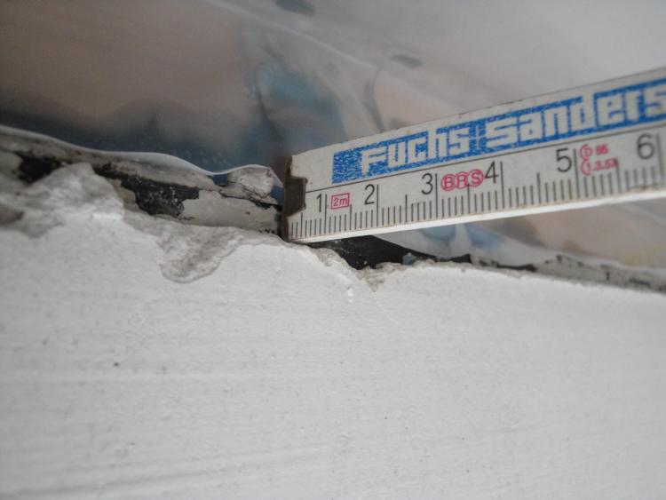

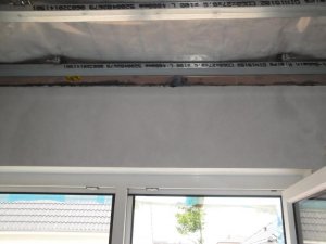

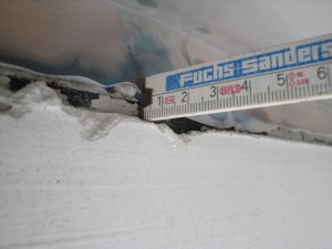

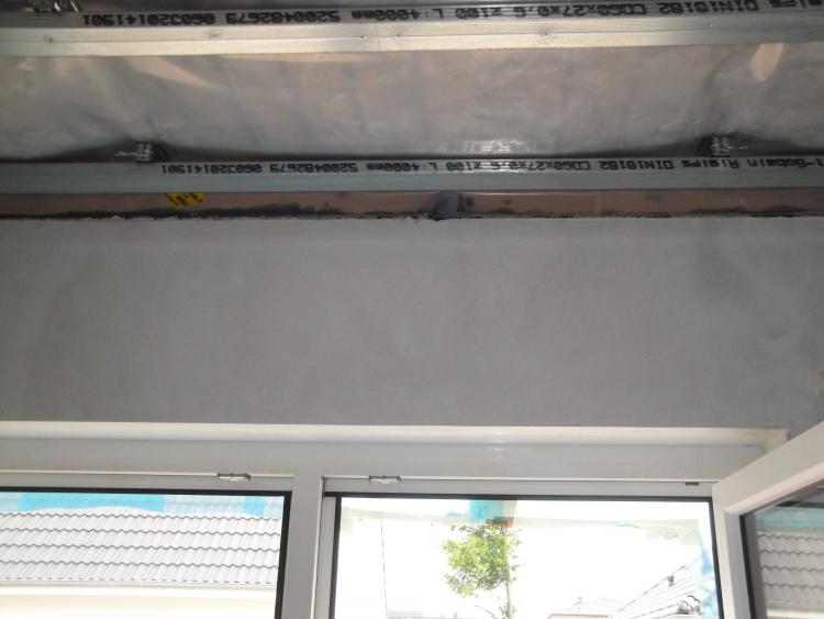

    also wir haben ein Bungalow (Neubau) mit Trockenbaudecke aus Gips. In dem Bereich wo der Ringanker ist und Außenrollos, wurde der Innenputz mit Gewebe ausgeführt.
    Der Innenputz ist leider genau über dem Fenster bei dem Ringanker ca. 5mm dick. Der Innenputz ist aber bündig mit dem Außenrollo Kasten. Leider löst sich an einer Stelle den Innenputz leicht von dem Ringanker und wird nur von dem Gewebe festgehalten.
    Wie könnte man so ein Problem lösen ohne jetzt das Fenster und Außenrollos auszubauen? Es betrifft nur ein Fenster.
    Klar es ist das Problem von dem GU, aber ich habe das Gefühl die werden es nur „Schlimm Bessern“.

    Hat vielleicht jemand eine Idee?

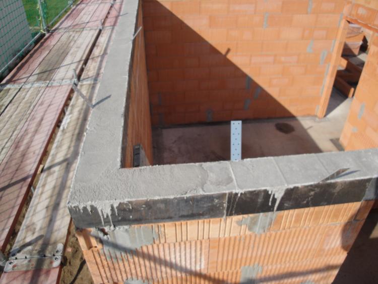

    Auf dem Bild sieht man den Ringanker. Dieser wurde in so einer kunststoff Schalung gegossen. In diese Schahlung sind schon Abstandshalter usw. einarbeitet gewesen. Mann muss nur noch das Eisen reinlegen und Beton übergiesen. Diese Schalung wird auch nicht mehr entfernt. Ist wohl eine eigen Konsturktion von dem GU.

    gipsputz sollte mindestens 8 mm dicke haben. mit dem hersteller vom putz klären, was man jetzt machen kann.
    meine Meinung: am besten runter und die wand neu verputzen.

    ist auch meine Meinung. Problem ist hier der Rollokasten der nach innen geht. Der Innenputz wurde da bündig verputzt (so wie überall) und sieht eigentlich gut aus. Wenn man jetzt den Putz entfernt, dann müssen man irgendwie an dieser Stelle anders ausführen oder der Rollokasten und Fenster neu einbauen. Leider ist schon Außendämmung und Putz drauf.

    wenn du 12 mm putzauftrag vereinbart hast, dann ist das schon eine sparmassnahme, besser sind 15 mm. deine 12 mm sind das mittelmass. der putz soll natürlich auch toleranzen des rohbaus ausgleichen, dann sollte die spannbreite vom putz 8 bis 16 mm betragen, aber nicht deutlich unter 8 mm.
