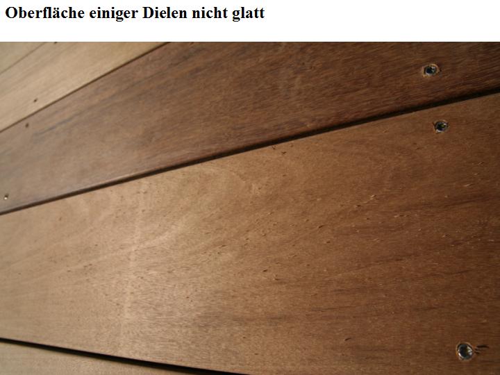

    Guten Tag,

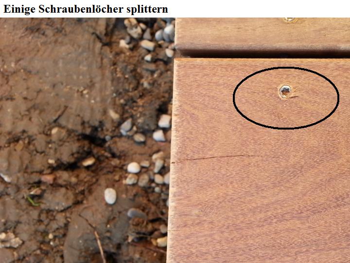

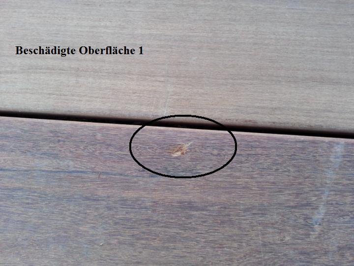

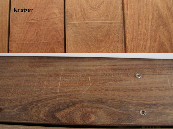

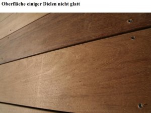

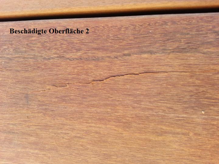

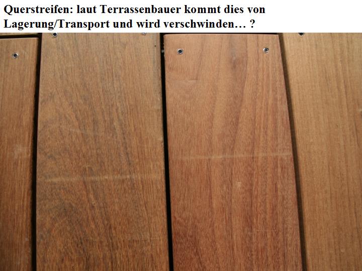

    wir haben eine IPE Terrasse bauen lassen und sind mit dem Ergebnis nicht ganz zufrieden (siehe Bilder):
    - Oberfläche z.T. beschädigt
    - Holz zerkratzt

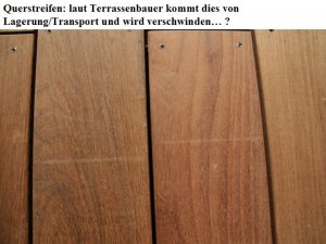

    - sichtbare Querstreifen, offenbar vom Stapeln während Lagerung/Transport (sollen laut Terrassenbauer demnächst verschwinden - ist das so?)
    - Bohrlöcher nach unserem Verständnis nicht 100% sauber gearbeitet
    - Oberfläche auf manchen Dielen nicht glatt sondern mit (eher weichen, kleinen) Splittern/Fasern
    Wir suchen eine unabhängige Einschätzung, welche dieser Punkte üblich/vertretbar sind und wo der Terrassenbauer nachbessern muss.
    Danke für eure Hinweise!

    Schaut nach einmal schleifen und neu ölen aus.
    Ich würde es so auch nicht akzeptieren.

    Für solche Einschätzungen sind an sich Sachverständige zuständig, die nach Begutachtung vor Ort, eine Bewertung abgeben können.
    Gleich vorweg, nicht alles was man landläufig als "Mangel" bezeichnet hält auch einer genaueren Überprüfung stand. Aus den "Makro"aufnahmen ist das nicht ersichtlich, denn es stellt sich erst einmal die Frage, ob die Beschädigung(en) auch bei normaler Benutzung der Terrasse (sprich Abstand zu den Schäden) erkennbar sind. Mit einem Mikroskop könntest Du vielleicht noch ganz andere Dinge entdecken, aber die sind für eine Beurteilung ja auch irrelevant.
    Die Funktion der Terrasse scheint nicht eingeschränkt, also wird es auf optische Beeinträchtigungen hinauslaufen.
    Ob es sich bei den hellen Streifen um Kratzer handelt, sieht man so auch nicht.
    Also, wenn Du wirklich eine belastbare Aussage brauchst um gegen den Terrassenbauer aktiv werden zu können, wirst Du um eine fachmännische Begutachtung nicht herum kommen. Ich kann mir nicht vorstellen, dass sich der Terrassenbauer von "die im Forum haben gesagt" beeindrucken lässt.

    Das einzige was ich als Mangel ansehen würde, ist der sehr geringe Abstand der Dielen. Alles andere ist absolute Kleinkrämerei zu der ich mich hier nicht öffentlich äußern möchte.

    Holz ist ein Naturprodukt, das rau sein oder auch splittern kann. Das was man auf den Fotos sieht, sieht recht ordentlich gemacht aus. Da habe ich schon ganz andere Terrassen gesehen. Ich würde an die Splitter selber mal mit Schmiergelpapier rangehen. Mit der Zeit graut das Holz eh und wird rauher, dann fallen die anderen Kleinigkeiten und die Macken, die bei der Benutzung noch entstehen eh nicht mehr auf...

    Die streifen gehen weg.
    Die kratzer sind spielkram.
    Einzig die furche auf bild 2 könnte etwas sein ,das beachtung fände .könnte ....
    Die zwei spànchen an der schraube..... einmal bücken ,mit dem fingernagel geht sowas weg ....

    Danke für euer Feedback. Ich will nicht kleinlich sein, aber man zahlt eine Menge Geld und möchte dafür auch eine ordentliche Gegenleistung. Nach eurer Einschätzung passt die Qualität, einzig die größere Furche ist evtl. zu prüfen.
    Keiner hat den geringen Abstand der Schrauben vom Brettende erwähnt: empfohlen werden ja offenbar 5-10 cm. Bei sind es ca. 2 cm. Gibt dies langfristig Probleme mit Rissen?
    Danke
    Tom
  20. #20 wasweissich, 29.09.2014
    wasweissich
    wasweissich Gast
    10 cm abstand (vom rand??)bei 15 cm dielen ....
    Wird empfohlen ?? Von wem ??
