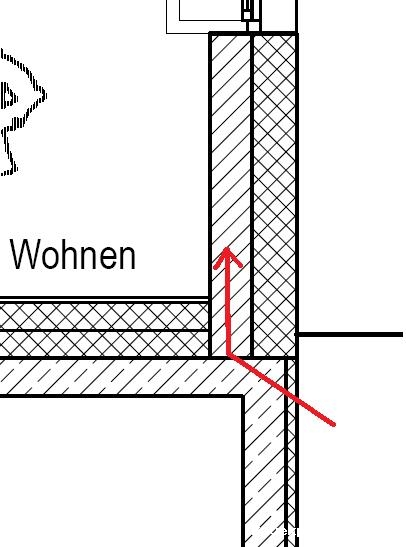

    Ich weiß dass dieses Thema immer mal wieder diskutiert wurde (z.B. http://www.bauexpertenforum.de/showthread.php?t=11565&highlight=iso+kimmsteinec), aber nicht wirklich mit den Dämmwerten eines Passivhauses und unserem konkreten Wandaufbau, deshalb wäre ich dankbar für Eure Meinung:
    Passivhaus Außenwand (Bild s.u.): 24cm Hochlochziegel mit 0,12 W/m2*K + 28 cm Mineralwolle mit 0,040 W/m2*K. Um die im Bild angedeutete Wärmebrücke zu reduzieren gibt es die Optionen:
    • ISO-Kimmstein 0,095 W/m2*K, Höhe 11.3cm
    oder/und
    • 8 cm Perimeterdämmung 0,035 W/m2*K für die Außenwand des kalten Kellers
    Die Kimmsteine würden mit über 3000 € ins Gewicht fallen, die Perimeterdämmung mit knapp 2000€. Der "und"-Fall wäre daher preislich :eek: :eek:

    nun, passivhäuser sind zwar nicht unbedingt bzw. überhaupt nicht mein spezialgebiet, aber ich meine etwas von einem u-wert von 0,15 im hinterkopf zu haben.
    bei 8cm wlg 035 im ug kommen sie auf etwa U=0,3ebbes W/m2K so aus dem bauch raus. erscheint mir aus dem bauch raus nicht unbedingt passivhauswürdig. (?)
    wenn sie in der skizze halbwegs genau gezeichnet haben müssten sie also einen haufen dämmung in der kellerdecke beerdigen. (?) scheint mir da noch etwas schwach auf der brust und noch nicht so richtig rund.

    Der Wohnbereich hat mit der angegebenen Dämmung einen U-Wert von ca. 0,1, das ist ok. Der Wert von 0,35 gilt ja nur für den kalten Keller, aber eben auch für besagte Wärmebrücke über die Kellerdecke.

    Diesen Wert kennt nur der Hersteller - wenn überhaupt. D.h. Dein Planer muß mal beim Ziegelhersteller nachfragen.
    Meine Glaskugel sagt mir, daß der vertikale Wert deutlich schlechter als der horizontale Wert ist. Wieviel eigene Erfahrung hat Dein Planer mit funktionierenden Passivhäusern?

    Kimmsteine sind nötig wenn man mit teureren Planziegeln arbeiten, also eher Kleben als Mörteln will. Dann muss die 1. Lage sehr präzise liegen. Der Hochlochziegel, wenn gedämmt, hat vertikal durchgehende Ziegelscheiben und Dämmstreifen, macht nicht wirklich einen großen Unterschied, wo die Wärme raus will. Die Perimeterdämmung mit 3-fach besserem U-Wert halte ich da für eine effektive Maßnahme. Meine Meinung

    was sagt denn der ersteller der phpp-berechnung? :p
    wenn solche varianten als alternativen überhaupt diskutiert werden, herrscht
    wohl glorreicher optimismus.
    ohne kellerwanddämmung: kondensatfalle.
    ohne mauerfussdämmung: hoher linearer wbr-beiwert

    Die ursprüngliche Variante meines Archi (der durchaus schon ca. 10 Passivhäuser gebaut hat, allerdings die meisten in Holzrahmenbau) ist ISO-Kimmsteine wie oben beschrieben, plus Perimeterdämmung bis in ein Meter Tiefe. PHPP ist mit 15 gerade noch ok. Es geht mir aber weniger darum, die letzten Energiekosten zu sparen, als vielmehr eine kalte Fuge mit all ihren Problemen zu vermeiden.
    Nun hatte ich von anderer Seite Meinungen gehört wie "bei dem guten Ziegel sind die ISO-Kimmsteine fast überflüssig", aber auch "ein kalter Keller braucht eigentlich keine Perimeterdämmung".
    Meine Überlegung/Frage ist, ob es nicht sinnvoller wäre, den teuren ISO-Stein zu sparen - für nur die Hälfte der Kosten bekäme man eine super Perimeterdämmung auf die ganze Kellertiefe.
    Täte dem Keller sicher gut, würde aber in gewissen Sinne wohl auch das zu heizende Hausvolumen erhöhen.
    Apropos, um Missverständnissen vorzubeugen: Die Decke Keller/EG ist gut gedämmt (ca. 20cm PU mit 0,025), es geht nur um die Wärmebrücke von Kellerwand (Beton) in die Ziegelwand Wohnbereich.Was ist die besondere Problematik eine "linearen" Wärmebrücke?

    "PHPP ist mit 15 gerade noch ok"
    und wie wird der verlust über die wbr erfasst?
    inhaltlich .. käs - und *fast* in diesem kontext? :mauer
    wenn´s kondensat ned stört ..
    "Meine Überlegung/Frage ist, ob es nicht sinnvoller wäre, den teuren ISO-Stein zu
    auf die ganze Kellertiefe"
    nein. s.o.
    "Was ist die besondere Problematik eine "linearen" Wärmebrücke?"
    das ist eine rund 40m lange wärmeabsaugung!?
    glaub halt mal deinem planer ;)

    Naja, wir haben bis Oberkante Estrich 30cm Ziegel mit 0,12. Wenn man davon 11cm durch Kimmsteine mit nur ca. 30% besseren Wert von 0,095 ersetzt, kann das so einen großen Unterschied ausmachen? Der über 3000€ wert ist? Ok, ich weiss schon, vertikal sind's keine 0,12 - leider kenne ich den anzusetzenden Wert (noch) nicht, aber angeblich ist der Unterschied zu horizontal nicht so schlimm.
    Ich glaub ja meinem Planer, meine Überlegung ist nur, ob man diesen Betrag nicht anderswo wärmetechnisch gewinnbringender einbringen kann...
