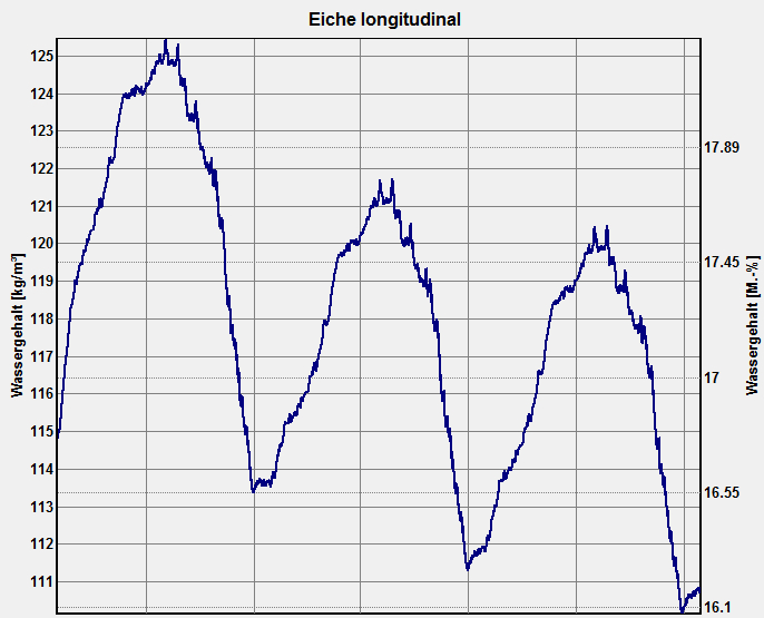

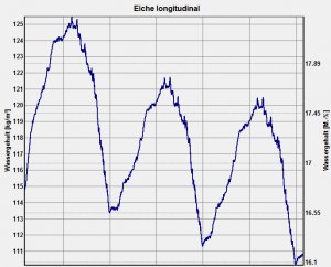

    Ich persönlich halte generell relativ wenig von HWL-Platten. Dies ist zwar überwiegend auf die Entsorgungsproblematik bezogen (ist halt weder Holz noch Mineral), aber ich denke eine verhältnismäßig starre Platte ist hier wenig geeignet. Ich würde daher gerne einmal "Holzweichfaserplatten" in die Runde werfen, welche bei einem derart klassischen Aufbau auch in der Sanierung historischer Bausubstanz recht verbreitet sind. Diese gibt es inzwischen auch als WDVS Putzträgerplatten!
    Wäre zumindest ein diffusionsoffener und kapillaraktiver Aufbau! Stehen und Fallen tut hier aber auch alles mit den Materialkennwerten von Außenputz / Farbe. In der Regel sind hier etliche WUFI-Rechenläufe notwendig um ein funktionierendes System zu entwickeln! Selbst ein "gutes" Planungsbüro trifft hier meist an seine Grenzen. Wenn es denn unbedingt eine Putzfassade sein muss, dann ist ein Besuch bei einem erfahrenen Denkmalschützer wohl die beste Variante! Obwohl der vermutlich die Hände über dem Kopf zusammenschlagen wird!
    @Knuschti: Dies soll jetzt weder persönlich oder als Angriff gewertet werden... Es ist MEINE persönliche Meinung!
    Ich empfinde es als eine Strafe für die Bausubstanz sich auch nur Gedanken über eine Putzfassade zu machen! Der Wandaufbau hat über viele Jahre so funktioniert und wird dies wohl auch in Zukunft tun. Man kann jetzt zwar geteilter Meinung über Fermacellplatten sein, aber eine Zellulosedämmung war sicherlich eine bessere Idee als die mit den Sauerkrautplatten.
    Ich würde daher empfehlen erst einmal den Wandaufbau durchrechnen zu lassen. Mit steigender Dämmstärke wächst bei Deiner Art von Bausubstanz das Risiko einer Substanzschädigung durch Feuchteakkumulation. Diffusionsbehindernde Schichten verstärken diese Tendenz zusätzlich!!!
    Auch Deinen anderen Thread habe ich durchaus zur Kenntnis genommen, aber mich gegen einen Beitrag entschieden. Ein sinnvoller Rat ist nur bei detaillierter Substanzprüfung möglich, aber eine generelle Tendenz gebe ich Dir jetzt trotzdem mir auf den Weg!
    Ich hatte hier im Harz (also nicht Deine Klimadaten / Gebäudeausrichtung / Schlagregenbeanspruchung) mal einen ähnlichen Fall: 20mm Faserplatte, 300mm Istdochegalfloc L, 60mm Eiche longitudinal, 28mm Lattung, 40mm HWF-Putzträger, Silikonharzoberputz. Dreh- und Angelpunkt war aber in jedem Rechenlauf das Putzsystem.
    Daher würde ich Dir immer von einer Putzfassade abraten, wenn es nicht unbedingt erforderlich ist! Das empfiehlt Dir MEIN Bauchgefühl!
    UND: Deine Denkmalschützer haben aus meiner Sicht nicht mehr alle Bohlen in der Fassade!!!
  14. #13 Stolzenberg, 27. April 2014
    Stolzenberg
    Stolzenberg Gast
    Hab Dir mal die Kurve über die drei Referenzjahre des oben genannten Aufbaus drangehängt.
    Projektdaten des Originalausdrucks habe ich gelöscht! Das Maximum ist jeweils der Winterwert (März/April) und das Minimum der Sommerwert (August / September).

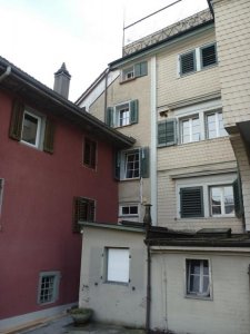

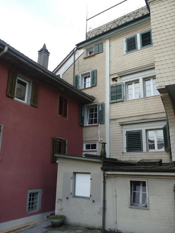

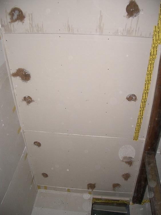

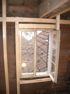

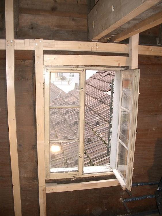

    Ich habe mal 3 Fotos ausgewählt, leider habe ich nicht so viele brauchbare zur Auswahl.
    Den Anhang 42929 betrachten
    Ein Fenster von innen, noch vor der Beplankung mit den Permafellplatten und noch nicht fertiggestelltem Rost.
    Den Anhang 42930 betrachten
    Das Dach kurz nach dem Ausblasen mit Istdochegalfloc. Ist aber schon ca. 4 Jahre her
    Den Anhang 42931 betrachten
    -und die ganze Fassadenseite mit den Schindeln.
    Mein Nachbar (rotes Haus) erhält demnächst ein neues Dach (das dann ebenfalls ein paar cm. höherwerden wird) und einen neuen Anstrich/ Fenster/ Läden...
    und wenn das Gerüst dann einmal steht, schliesse ich mich den Arbeiten an und mache meine Fassade inkl. der Dachabschlüsse und Kupferblech Einfassungen.
    Soviel zum Plan... jetzt muss ich aber ins Bett und wünsche eine Gute Nacht

  19. #18 Stolzenberg, 28. April 2014
    Stolzenberg
    Stolzenberg Gast
    Jetzt verstehe ich warum Deine Denkmalschützer gerne eine Putzfassade haben möchten! Putzträgersysteme mit einer geringen Dämmwirkung könnten da durchaus rechnerisch noch möglich sein. Ich würde persönlich wert darauf legen mit das System rechnen zu lassen... - Vor allem die Stockwerkübergänge und Anschlüsse an die Anbauten!
    Trotzdem bin ich der Meinung zukünftig wieder auf Holzschindeln zu setzen wäre vermutlich das Beste für die Bausubstanz! Aber das zeigen Dir dann die Berechnungen...
    Die Anbauten sind vermutlich massiv und ohne Außendämmung gebaut? - Könnte hier den Ausschlag geben!!!
    LG aus dem Harz!

  21. Knuschti
    Knuschti
    13. Oktober 2009
    14
    HGA
    Schweiz
    @ Stolzenberg
    Alle Anbauten sind entweder (noch) nicht, oder bereits von innen her isoliert worden. Hier herrscht ein echtes "Mischmasch".
    Die beigegrauen kleinen Anbauten (vorne in der Mitte des Bildes) sind nicht isolierte Kellerräume (ein "temperiertes" WC und der Heizungsraum). Die Fassade des roten Hauses bleibt unverändert (innen isoliert), die Eternitfassade rechts neben der Schindelfassade wird evtl. in einigen Jahren mal isoliert, aber hier gibt es auch ein richtiges Mauerwerk, welches dann eine Aussenisolation mit Verputz zulässt.
    Das würde das ganze Erscheinungsbild sicher etwas auflockern, dann würde meine Schindelfassade sicher auch "schöner" wirken. Ich glaube dem Denkmalschützer ging es bei seiner Empfehlung um ein ansprechendes Gesamtbild.
    Ich glaube habe etwas gelernt und ich habe auch viel darüber nachgedacht. Eine Holzfassade dauerhaft zu verputzen ist vielleicht möglich, dann aber mit vielen Hürden und einem technisch komplizierten Aufbau, den ein Profi zuerst mühsam berechnen und dann auch sehr sorgfältig ausführen muss. Welche Bewegungen das Ganze in Zukunft dann wirklich macht kann wohl trotzdem keiner genau vorhersagen.
    Eine Holzschindelfassade ist "artgerecht" für mein Häuschen und daher wohl die einfachste und gleichzeitig beste Methode.
    Hier könnte ich eine Lattung und einen zusätzlichen Holzunterbau für die neue Schindelnfassade anbringen (damit sie nicht direkt auf die Bohlen genagelt werden müssen) und erhalte so die Grundkonstruktion langfristig besser.
    Ich sage nochmals danke für den Beitrag und werde mich nochmals mit dem "Schindler" beraten.
    Freundliche Grüsse :winken
