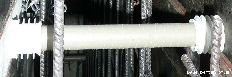

    Hier nochmal ein besseres Bild als in dem Thread "Löcher in ..".
    Kann das eine für Weiße Wannne / Keller nach WU-RiLi zugelassene Spannstelle / Mauerstärke sein?
    Die Durchführungen sind von innen mit so grauen Stopfen verschlossen, die bei näherem Hinsehen so aussehen, als sei eine halb-plastische Masse unter Druck eingesetzt worden. Mehr Sorge bereitet mir aber die Frage, ob die mehrfachen Ringe an den Endstücken wirksam verhindern, daß Wasser außen um die Spannstelle herum sickert.
    Bin für alle Kommentare dankbar!

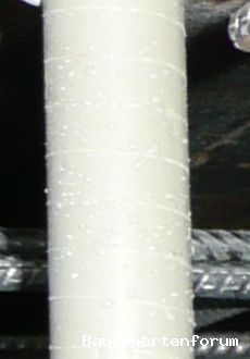

    Ist das Material des 'Rohres' Kunststoff oder Faserzement?

    Es sieht so ähnlich aus wie eine Versandrolle aus Pappe, d.h. irgendein gewendeltes Trägermaterial (Pappe, Polyester, Glasfaser) mit einer grauen, glänzenden und wasserabweisenden Beschichtung. Die Wasserperlen sind auf diversen Fotos deutlich zu sehen, insofern würde es mich wundern, wenn das eine innige Verbindung mit dem Beton eingehen könnte.
    Die Spannstellen liegen aufgrund der Topologie des Geländes maximal 1 m unter aufstauendem Sickerwasser. Wenn man annimmt, daß der verfüllte Arbeitsraum irgendwann total verschlammt, könnten es hangseitig auch 2 m werden.

    Hmm... Ich kenn diese Spannhülsen- rohre leider nicht und kann daher auch nicht sagen ob diese nun den Anforderungen einer WW genüge tun oder nicht.
    Die Baufirma muss aber doch eine Dokumentation machen?! Zu dieser gehören auch Nachweise aller eingebauten/ verbauten Materialien. Somit rate ich Dir die benötigten Informationen (Produktdatenblatt, Bauaufsichtliches Prüfzeugnis) für diese Bauteile schriftlich bei der Baufirma einzufordern.

    Die Durchlassrohre scheinen aus Kunststoff zu sein.
    Die Punkte sind gewollte rauigkeiten auf dem Rohr.
    Ich kenne die Konen auch nicht - erscheinen aber, aus Gründen der Einbindetiefe und Bauart eher nicht für WU-Konstruktionen geeignet.

    Bei den Punkten handelt es sich um feine Wassertropfen. Sieht man auf diesem Bild nicht so gut, aber auf manchen anderen Fotos. Hatte geregnet, habe nach Regen abends noch alles angeguckt, weil es im Vorfeld schon andere Pannen gegeben hatte.
    Wenn gewollte Rauhigkeit, dann durch die spiralförmige Nahtstelle. Glaube aber, daß es sich einfach um die Naht des Trägermaterials handelt, das sich durch die glatte Beschichtung abzeichnet.

    mir ist der Spannstellentyp ebenfalls nicht bekannt. Bei dem vorhandenen geringen Abstand der Kunststoffringe an den Enden wird es z.B. bei einer 16er Körnung schwierig sein, dass der Beton gleichmäßig und satt in die Zwischenräume läuft. Da die Ringe nicht hoch sind, ist die Umläufigkeit, d.h. der Weg des eventuell eindringenden Wassers entsprechend kurz.
    Auf alle Fälle Produktdatenblatt und/oder Prüfzeugnis der Spannstellen beim BU anfordern.

    Es handelt sich um Kunststoff Abstandhalter. Das Problem: Durch die Hydratationswärme des Beton dehnen sich die Spreizen und ziehen sich beim erkalten wieder zusammen. Dadurch wird die Spannstelle undicht! Eine zusätzliche Abichtung von außen z.B. Bituminös ist notwendig. Was ja nicht im Sinne der "Weissen Wanne" ist!

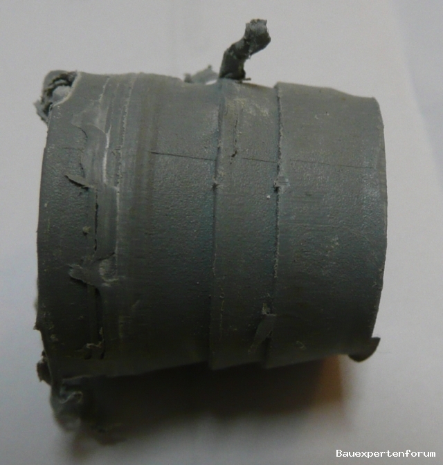

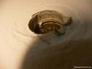

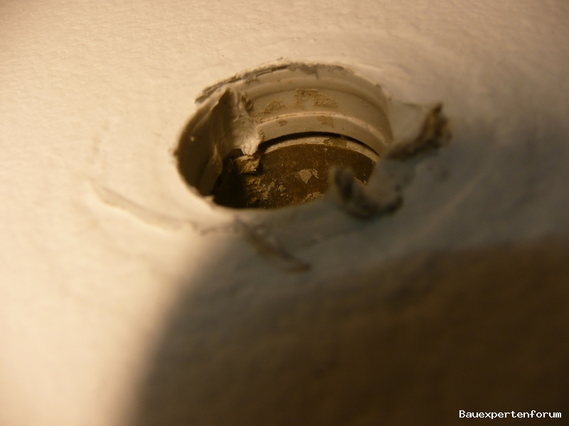

    Nach den Kommentaren habe ich mal eine Spannstelle oberhalb der potentiellen Wasserlinie aufgebohrt. MIST!!!!
    Der Stopfen hat noch nicht einmal Gewinde und ist ohne Kleber eingesetzt. Das Rohr ist nicht mit zweitem Stopfen oder Verfüllmasse ausgespritzt. Keine Ahnung, woher die raumseitig vom Stopfen abstehenden Späne kamen (Einschlag- oder Eindreh-Werkzeug?).
    Das Rohr ist eindeutig aus Kunststoff und vermutlich händisch abgelängt, weil der Spalt zum Stopfen keine gleichmäßige Breite hat. Soweit man reinleuchten kann (24 cm Wandstärke), ist der äußere Stopfen genauso ausgeführt. Die im Stauwasserbereich liegenden Stopfen sind momentan vermutlich nur wegen der KMB dicht.
    Wie saniert man das? Ausbohren > Durchmesser Rohr auf 7 cm Tiefe, Stopfen rein und Verfüllen mit Quellmörtel? Kosten 1 -2 h pro Loch?
