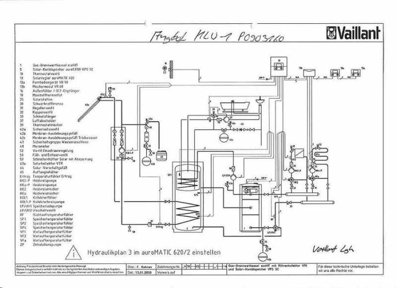

    Ich hab seit letztem Jahr eine Kombi Solaranlage von Vailant mit Gasbrennwertkessel und 750L Kombispeicher.
    Aktuell sind beide Heizkreise (normal und Fußbodenheizung) und die Speicherladung ausgestellt, Ventile sind alle zu. Pumpen sollten laut Anzeige alle aus sein.
    Trotzdem habe immer immer noch im Kessel laut Anzeige 62°C bei 69°C Speichertemperatur. Warm sind die beiden Rückläufe und der Heizungsvorlauf aber nicht der Strang vom Vorlauf zur Speicherladung. Das liegt aber nur daran, das ich den absperren kann, wenn die Absperrventile dort offen sind ist der auch heiß. Der Kessel steht neben dem Speicher und ist mit ca. 1m langen isolierten Rohren damit verbunden.
    IMHO sollten die Temperaturen im Kessel geringer sein und wie der Speicherladekreis zeigt, bringt ein schließen der Ventile auch etwas, somit muß das Wasser durch eine Temperatur-/Druckdifferenz in den angesprochenen Rohren zirkulieren. Ist das völlig normal oder stimmt da etwas nicht?

    Bild ?

    Am besten ein Hydraulikschema. ;)

    Na Bild von der Anlage auf der man den Rohrverlauf (am besten zweifelsfrei) erkennen kann.
    Es gibt zwei Möglichkeiten ...
    1. Zirkulation über Vor-und Rücklauf durch Schwerkraft
    2. Zirkulation im Rohr auch Mikrozirkulation genannt.

    Richtig. Im Hydraulikschema könnte man eine Eigenzirkulation nicht unbedingt erkennen. Es sei denn, da wird etwas durch das Heizgerät durchgeschleift :biggthumpup:

    So wie die Anlage steht, müßte ich dafür die Wand dahinter einreißen. :D
    Ich versuchs da erst mal mit dem Hydraulikplan.
    Hdraulik Plan
    Das ist der Plan nach dem Auch die Anlagensteuerung läuft. Die Frage ist, ob das so in Ordnung geht und normal ist oder ob ich den Sani kommen lassen muß.
