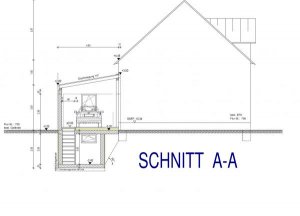

    dies ist mein erster Beitrag hier im Forum und ich hoffe, dass ich soweit alles richtig mache :winken.
    Zu meinem Vorhaben bzw. Problem:
    Zusammen mit einem Architekten und Statiker habe ich ein Garage geplant, die neben dem bereits existierenden Haus errichtet werden soll. Die Garage soll unterkellert werden, damit ich dort noch Abstellraum habe. Erstellt wird dieser Keller aufgrund von Grundwasser mit Doppelwänden, die mit WU ausgefüllt werden. Bereits vor der ganzen Planung habe ich Sorgen gehabt, da die Gründungssohle unter dem Fundament des Hauses liegt, was bedeutet, dass das Fundament des Hauses unterfangen werden müsste (nach DIN 4123). Daraufhin habe ich meinen Architekten und Statiker gefragt, wie es denn aussieht, wenn ich mit dem Keller 1 m vom Haus wegbleibe. Dieser sagte mir dann, dass das dann okay wäre und ich keine Unterfangung machen müsste. Es würde reichen, wenn ich von der Unterkante des Hausfundamentes mit 60 Grad abbösche. So ganz traue ich dem Braten jedoch nicht, denn wenn ich so im Internet nachschaue, lese ich immer, dass man eine Berme von 2 m haben müsste, damit man nicht unterfangen muss. Die habe ich aber nicht, denn die Mauer des Kellers würde nur 1 m vom bestehenden Fundament entfernt und wenn direkt ab Fundamentunterkante Haus eine Böschung gemacht wird, kein Platz für eine Berme sein.
    Nun meine Frage: Hat der Planer recht? Eigentlich ist er doch der Fachmann und ich müsste ihm das so abnehmen. Mich macht das schon stutzig, denn das Unternehmen, was den Bodenaushub machen sollte, das wäre aber heikel und auch der Lieferant der Doppelwände war skeptisch. Er meinte, dass ich eine 60° Böschung gar nicht hinbekommen würde. Oder muss ich doch unterfangen? Wenn ja, würde das ca. 4 m des bestehenden Fundamentes betreffen, die ich ca. 1,50 m unterfangen müsste. Kann mir jemand die ungefähren Kosten dafür nennen?
    Noch ein paar Infos:
    - der Keller hat die Maße: 8 x 3 x 2 m
    - Abstand zum Streifenfundament Haus 1 m
    - Tiefe des Streifenfundamentes Haus: 0,80 m
    - 4 m der Kellerwand lägen parallel zum Streifenfundament des Hauses, der Rest geht weiter hinaus auf das Grundstück
    - das Streifenfundament, neben dem der Keller errichtet werden soll hat eine Länge von ca 9,70 m
    Für jegliche Tipps und Hilfen schonmal DANKE :28:

    Nachfrage 1):
    Du willst eine unterkellerte Garage neben einem NICHT unterkellerten Haus bauen - Abstand 1 m?
    Nachfrage 2):
    Wie tief gründet die Garage unterhalb des Unterkante Hausfundament?
    Nachfrage 3)
    Kolibri = Boot oder Vogel? ;)
  4. #4 Kolibri, 12.06.2013
    Kolibri
    Kolibri
    12.06.2013
    19
    Anwendungsentwickler
    Niederzier
    Also die ersten Antworten kamen ja mal fix, hier noch die Antworten:
    @ultra79: Das ist mir klar und ich habe mich auch schon an die Fachfirma gewandt. Die planen das durch mit Pentaflex-Fugenblechen. Die Bewehrung wird auch gemacht, dazu habe ich die gesamten Bauantragsunterlagen (Statik etc.) an die Herstellerfirma der Wände geschickt.
    @Ralf D:
    zu Nachfrage 1): Ja, das Haus ist nicht unterkellert, der Abstand vom Haus beträgt dann 1m.
    zu Nachfrage 2): Der Keller gründet ca 1,50 m unterhalb des Hausfundamentes
    zu Nachfrage 3): Kolibri = Vogel, Hummingbird konnte ich nicht nehmen :mega_lol:

    Hier noch ein Schnitt:

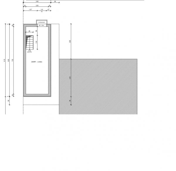

    Und noch eine Ansicht von oben, wenn noch mehr gewünscht ist, kann ich das gerne schicken ...

    Alles, was mir dazu einfällt ist - die spinnen,die Römer (unter der Voraussetzung, Deine Planer seien Römer) :yikes
    Kein verantwortungsbewusster Tiefbauer wird das so ausschachten!

    Da wird man wohl unterfangen oder spunden müssen.
    Beides dürfte teurer sein, als die Garage selbst....

    Arbeitsraum neben der Bodenplatte min 50 cm. = 70 ° Böschung = nur in Fels u.ä.zulässig

    Aufgrund der Böschungen und Arbeitsräume, die Du dann zwangsläufig benötigst, wird hierbei zuviel unterhalb UK Fundament Haus ausgeschachtet.
    Du müsstest dann zwischen Fundamentecke Haus und Keller Garage noch entspr. Abstand machen. Dann bleibt aber (so gut wie) kein Keller mehr übrig.
    Oder halt auch unterfangen.

    Und ich so: 1 m unterfangen, 2 m stehen lassen, 1 m unterfangen, 2 m stehen lassen. Dann wieder von vorne.....
    und wenn es nur 30 cm sind und der Arbeiter sehr schlank ist: so eine Böschung mit einem Haus oben drauf, welches die Bösung bzw. das anstehende Erdreich statisch belastet ist hochgradig gefährlich!
    Böschungen von 60° mögen durchaus in Ordnung sein. Da steht dann aber kein Haus oben drauf! So ein Haus wiegt ganz ordentlich was. Und diese Last drückt auf das Erdreich. Buddel ich da sehr viel weg ist das für das noch anstehende Erdreich wenig stabilisierend.

    Okay, ich verstehe das alles und es wird mir wohl nix übrig bleiben, als zu unterfangen. Dann müsste ich das so machen (bei 4 m Unterfangung, der Rest des Fundamentes zur Straße hin bleibt so):
    - 1 m unterfangen, 0,5 m stehen lassen, 1 m unterfangen, 0,5 m stehen lassen, 1 m unterfangen
    - danach noch die Lücken mit je 0,5 m unterfangen
    Aber da muss ja dann nochmal der Statiker dran ... oh oh.

    Wenn Du unter dem Fundament ohne Unterfangung ausschachtest, dann fällt ja Boden unter dem Fundament/ der Bodenplatte 'heraus'. Das kriegst Du ja im Regelfall ab entspr. Höhe so gar nicht mehr ausreichend verfüllt und verdichtet dann.

    N E I N !
    Schritt 1)
    1m Unterfangung, 2 m stehen lassen, 1 m Unterfangung, 2 m stehen lassen, 1 m .......
    Schritt 2)
    1m fertige Unterfangung, 1 m Unterfangung, 1 m steht noch, 1m fertige Unterfangung, 1 m Unterfangung, 1 m steht noch, 1m fertige Unterfangung, 1 m Unterfangung, 1 m steht noch, ....
    Schritt 3)1 m steht
    2m fertige Unterfangung, 1 m Unterfangung, 2m fertige Unterfangung, 1 m Unterfangung, ....
    Schritt 4)
    Unterfangung abgeschlossen!
