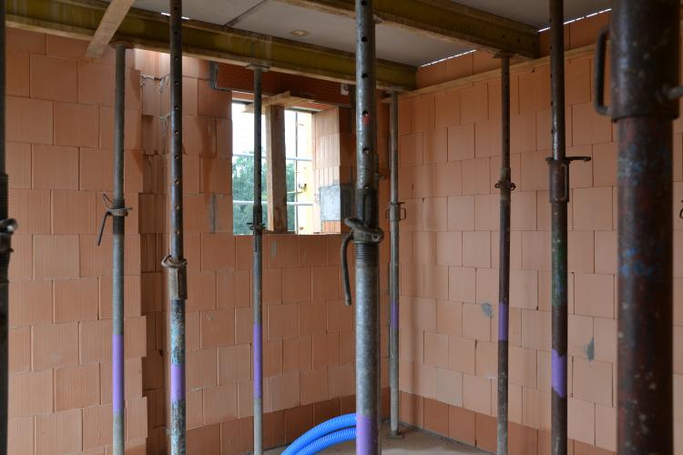

    Hallo meine Lieben,
    habe eben auf der Baustelle etwas "entdeckt" und bevor ich morgen meinen Bauleiter "schalu" mache, wollte ich erstmal den Rat der Profis hier anhören. Es wäre mir also wirklich wieder eine sehr große Hilfe, wenn sich der ein oder andere kurz Zeit nehmen könnte und hier seine Meinung dazu reinschreiben würde. Vielen Dank schonmal!!
    Bei mir wurde an den Außenwänden! an ein paar Stellen ziemlich tiefe "Schlitze" gemacht (ich meine für die Entlüftung der Zu- und Abluft?). Da es sich um eine Außenwand handelt, habe ich Angst, dass diese Wand an der Stelle nun viel zu dünn ist und sich hier später eventuell Kondenswasser und Schimmel bilden könnten. Oder auch, dass es Wärmetechnisch/ Energietechnisch ein Problem geben könnte?! Ist es überhaupt laut DIN erlaubt so etwas auf diese Art durchzuführen? Außen kommt nämlich keine Dämmung mehr drauf. Es sind also nur diese 36,5er Ziegel, die an diesen Stellen (kommt ein paar mal vor) mit Sicherheit keine 36,5cm mehr sind :-)
    Wäre wie gesagt über jede Hilfe bzw. Tipp äußerst dankbar!!
    GLG, eure Jenny

    lass dir den statischen nachweis der schlitze vorlegen und lass dich nicht abwimmeln oder so. sind die schlitze auch in der audführungsplanung so drin?
    nach meiem kenntnisstand dürfen gemauerte schlitze in 365-er wänden ohne statischen nachweis maximal 125 mm tief sein. das sieht auf bild 1 nach mehr aus.

    Vielen lieben Dank für Eure erste Meinungen!!!! Ich frag diesbzgl. morgen gleich mal nach Rolf! Danke für den Hinweis! Muss morgen auch mal die genaue Tiefe messen - denke aber auch, dass es über 125mm sein wird.

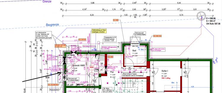

    Im Plan war es schon auch so drin - damals dachte ich mir nur nichts dabei - der Statier und allen anderen etc. haben also auch drüber geschaut und es wohl als ok befunden. Anbei ein Ausschnitt aus dem Plan - findet sich so an mehreren Stellen.

    die grünen wände im 2. bild bestehen aus beton - korrekt? ist das auch wu-beton?

    ja, das hast du richtig erkannt - die grünen Wände sind WU-Beton.

    wu-beton mit wandschlitz drin. ich schätze, wu ist dann futsch oder gibt es kompensation?

    in deinem kellerplan ist die aussenwand auch geschlitzt, schau einmal nach.

    Im Keller würde mir der Schlitz in der Wand nicht gefallen. Im EG in der Mauerwand sollte er nicht zu groß sein, In manchen Fällen kann man nur einen Schlitz in der Außenwand machen, da keine geeigneten Innenwände vorhanden sind. Oder wäre es dir lieber die Rohre oder das Rohr laufen vor der Wand runter! Wenn das Rohr in der Außenwand sauber eingebaut wird und Isoliert, ist es auch kein Problem!
    Frag halt einfach mal den Planer, warum da der Schlitz ist!

    Grundsätzlich ist es m.E. absolut widesrsinnig eine hochdämmendes Mw zu schlitzen, es also dämmtechnisch zu schwächen. Da wird mit geklebten Lagerfugen um jeden cm Nicht-Mörtel gekämpft und dann wird das Mw an anderer Stelle massiv geschwächt. Ich schätze, daß die Wand nur noch zur Hälfte da ist, an dieser Stelle also nur noch ein 17,5 cm starkes Mauerwerk vorhanden ist. Gut geht anders. Und das gehört dann eben zu einer vernünftigen Planung daß man so plant, daß so etwas nicht passiert.
    Der Wandschlitz im Keller läßt auch nicht viel vom Beton übrig. Wenn WW geplant war, so würde mich interessieren wie dies bei dieser Betondicke noch funktionieren kann. Diese dürfte nämlich (geschätzt!!!) auch deutlich unter 20 cm liegen....
