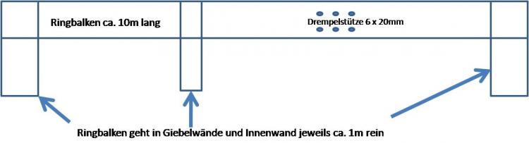

    Liebes Forum,
    es geht nochmal um meine Drempelstütze die mich umtreibt. Würde da gerne Eure Meinung zu hören.
    Konkret ist es so, dass der traufseitige Drempel recht hoch ist (1,75m). Mauerwerk aus 36-er Porenbeton. Kehlbalkendach! Der Stahlbeton-Ringbalken wurde ca. 1m in die Giebelwände und einmal 1m in eine 17-er KS-Innenwand gezogen (siehe Skizze anbei).
    Dazu kommt eine Drempelstütze pro Traufseite. Diese wurde laut Statik als Kragstütze gebaut. Dazu muss ich folgendes sagen: Als die Filigrandecke zum OG fertig war, ragten traufseitig jeweils die sechs Stahlrohre aus der betonierten Filigrandecke heraus, aber nur ca. 50cm. Dann wurde der Drempel auf 1,75m gemauert und da muss dann irgendwie eine Verlängerung der Stahlrohre gemacht worden sein, jedenfalls ragten wieder sechs Stahlrohre Höhe Ringbalken raus (siehe Foto). Mit anderen Worten: Die Stahlrohre der Drempelstütze sind nicht aus einem Stück durchgängig.
    Meine Frage an Euch lautet nun:
    Ist es ausreichend, dass nur eine derartige Pendelstütze pro Seite verbaut wird? Bei anderen Rohbauten sehe ich oft drei bis fünf pro Seite. (Ja, der Statiker hat es gerechnet und für ausreichend befunden, aber das ist auch irgendwie sehr theoretisch weil gerechnet. Was mich interessiert, ist Euer Gefühl, ob das so auch praxistauglich ist.)
    Danke und Grüße
    Daniel

    Da gab es doch schonmal was: http://www.bauexpertenforum.de/showthread.php?77872-Neuberechnung-Drempelst%FCtze-f%FChrt-zu-geringerer-Verkehrslast-der-Kehlbalken
    Die Dachkonstruktion sollte doch geändert werden von Kehlbalkendach in Pfettendach. Die Nachweise müssten geprüft sein. Was sagt der Prüfstatiker? Hat der auch die Gebrauchstauglichkeit (Verformungen im Zustand II) geprüft oder nur die Standsicherheit?
    Wenn alles nachgewiesen und geprüft wurde, so wie es gebaut ist, sehe ich kein Problem. Mein Gefühl sagt mir aber, dass die Kragstütze evtl. nicht funktioniert (Verformungen am Stützenkopf).

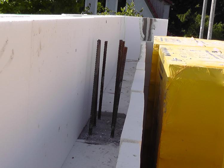

    Ja, da habt Ihr natürlich den "wunden Punkt" meiner Fragestellung richtig erkannt und gleich noch mal verdeutlicht ;)
    Klar, wenn es gerechnet ist, muss es OK sein. Aber wenn ich halt woanders 3-5 Drempelstützen sehe, hübsch über die Länge verteilt, dann mache ich mir schon Gedanken, warum ich nur eine habe... Ein Zaun mit 10 Pfosten ist ja auch stabiler als ein Zaun mit nur 2 Pfosten.
    Außerdem frage ich als Laie, ob denn die Eisen der Drempelstütze nicht durchgängig sein müssten - das steht nämlich nicht so in der Statik und das hat auch der Prüfstatiker nicht vor Ort gesehen.
    Zumindest Thomas Traut sieht ja gefühlt "Verformungs-Gefahr".
    @ thomas Traut: Nur die standsicherheit wurde geprüft.
    Kann man denn die Einführung des Ringbalkens in die Seitenwand nicht auch irgendwie als aussteifendes Element bzw. als Abfang der H-Kräfte des Kehlbalkendachs sehen? Die Kräfte wirken doch auf den Ringbalken?!

    1. Eigentlich gibt es 4 Stützungen für den Ringbalken, nämlich die Giebelwände, die Innenwand und die Stütze. Das müsste so auch aus der Statik hervorgehen.
    2. Bewehrungsstähle werden häufig gestoßen. Das wäre im vorliegenden Fall auch gar nicht anders möglich. Ob die Überdeckungslänge ausreicht, kann der Statiker nachweisen. Also Nachweis verlangen.
    3. Die Begrenzung der Verformung im Zustand II am Stützenkopf ist einzuhalten (Gebrauchstauglichkeit DIN 1992-1-1). Das prüfen nicht alle Prüfer, da sie dazu nicht verpflichtet sind. Dein Statiker schuldet Dir aber den Nachweis.
    4. Sollte jetzt noch das ursprüngliche Kehlbalkendach da sein, funktioniert die Stütze sowieso nicht, siehe Ursprungsthema.

    mit "rohren" sind wohl die bewehrungseisen gemeint? wenn die
    nur in die decke einbetoniert sind .. viel spass... und verlass dich
    nicht auf den prüfer, der prüft im hoheitlichen auftrag und für
    dein geld, ob die bude hält. risse interessieren nicht.

    @Thomas Traut: Danke für die Antworten, die helfen weiter (und sicherlich auch Anderen, die mal in diesem Beitrag stöbern sollten)
    Eine Rückfrage bitte: Warum sollte die Stütze nicht funktionieren beim Kehlbalkendach? Prinzipiell nicht oder weil zu schwach für H-Kräfte?

    Ganz einfach - schick das Bild an Deinen Statikus und lass Dir schriftlich bestätigen, dass das auch im Hinblick auf die Risssicherheit/-begrenzung in Ordnung ist.
    Gibt er es Dir schriftlich und es reisst mehr als es darf -> Haftung!

    du schreibst ringanker mit 10 m länge, der ringanker hat 4 positionen zur aussteifung, 2 mal aussenwand, 1 mal innenwand, 1 mal drempelstütze, d. h. alle 3,30 m eine aussteifung für den ringanker, was willst du mehr? mehr wäre geldverbrennen.
