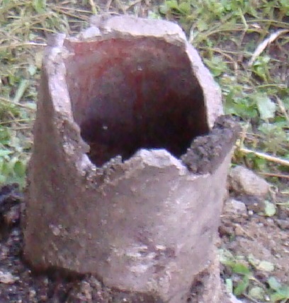

    Ich wohne mit kleinen Kindern im Ergeschoss eines Gründerzeit-Altbaus und mache mir große Sorgen wegen eines aktuellen Vorfalls. Ich bitte um eure Einschätzung. Tausend Dank! Vivica
    Direkt neben unserem (Wohnzimmer-Erdgeschoss)-Balkon hat eine kleine Firma ein Zement(??)-Fallrohr an mehreren Tagen bis heute regelrecht zerkloppt (war wohl schwer, mit einem Vorschlaghammer) und vergraben.
    Jetzt habe ich zufällig gelesen, dass Wasserrohre auch Asbest enthalten können:
    http://www.bauschadstoff.de/gup/sites/gup/files/handlungsanleitung_asbest.pdf
    Ich schicke dir ein Foto von dem Rohr während des Abbruchs. Ich hatte es zunächst fotografiert, weil es seltsam aussah und ich wissen wollte, was es war.
    Muss ich mir Sorgen machen?

    Nee, Tonrohr...
  4. Taipan
    Taipan
    12. Oktober 2011
    5.673
    in einem Haus
    Neee ... Steingut ... ändert aber nichts.
    Das einzig gefährliche daran sind die Splitter und Bruchstücke. Die sind scharf bis sehr scharf (und bleiben es bis zum jüngsten Tag) und verursachen böse Schnittwunden. Sowas verbuddelt man nicht, sondern führt es dem Recycling zu.

    Steinzeugrohr ist schon richtig.
    Aber das geht in den Bauschuttcontainer-sowas verbuddelt man nicht beim Rückbau.

    Hallo H.PF, Taipan und Helge 2,
    vielen Dank für eure Antworten! Jetzt bin ich beruhigter.

    Wie hier schon gesagt, das ist ganz klar Bauschutt und das wird nicht einfach so in der Erde vergraben. Ich an deiner Stelle würde mich bei der Firma beschweren....

    Ich formuliers mal anders:
    Jetzt schaust viel beruhigter auf die Garagenhöfe und Gartenschuppen und die Gaubenwangen in der Nachbarschaft, die alle mit asbesthaltigem Faserzement gedeckt und bekleidet sind.

    ist das wirklich ein Steinzeugrohr (aus Ton!)?
    rote Rohrinnenseite sieht danach aus
    Bruchkante Rohrwandung sieht nicht danach aus
    nach AZ-Rohr schauts aber wirklich nicht aus
    und damit ich es auch noch mal sage: alles gehört entsorgt und nicht vergraben.
    Kernthema hat Ralf erfasst.

    Hallo nochmal!
    Vielen Dank (!) auch euch anderen, ich bin wirklich sehr dankbar für eure Antworten, die mich wegen meiner Asbestsorge beruhigen.
    Das Rohr wurde an mehreren Tagen zerkloppt. Mein Foto ist ein Zwischenzustand, nachdem oben etwas abgekloppt wurde. Jezt ist es vollständig zerhauen. Wenn da etwas Schädliches in die Luft gegangen wäre, wäre es direkt vor unserem EG-Wohnzimmerbalkon natürlich schlecht gewesen.
    Ich habe mich etas undeutlich ausgedrückt: Die Stelle, was das Rohr stand, ist jetzt zugebuddelt und eben. Ob der Bauschutt da auch vergraben oder entsorgt ist und ob noch ein Rohrrest steht, weiß ich nicht. Ich hoffe mal, entsorgt.
