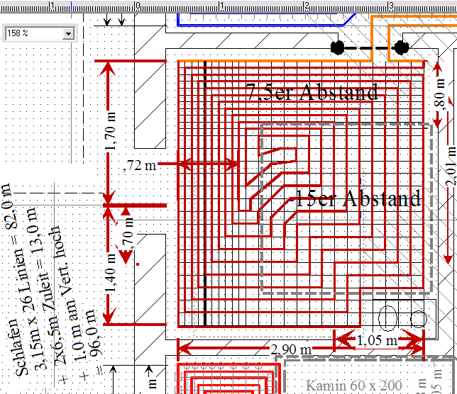

    Hallo Forum,
    habe gelesen "nach Estrich 3 Wochen nicht lüften oder entfeuchten".
    Da wird mir ´s anders.
    Der Innenputz ist seit 6 Wochen drin.
    Die Fussbodendämmung liegt, die Fussbodenheizung ist angetackert und wartet darauf, mit Estrich überbaut zu werden.

    Wir hatten an Zementestrich gedacht, weil dadurch weniger Wasser ins Gebäude kommt.
    Habe jedoch inzwischen so das Gefühl, dass Anhydrit eine bessere Wärmeübertragung von FBH auf Estrich realisiert. Das dürfte sich bei der künftigen Energiebilanz positiv auswirken.
    Wenn man bei CA oder CAF nach 3 Tagen schon entfeuchten kann, stehe ich erneut vor einer Entscheidung.
    Das dürfte schwierig werden, weil die Wärmepumpe auf den Estrich gestellt werden soll.
    -?-> Unter die WP und den 500 Liter-Speicher soll Styrodur, statt Styropor <- ok?
    -?-> unter den geplanten Kamin(L200xT60xH200) 30mm Styrodur <- ok?
    -?-> was unters Wasserbett?

    Und hier den Estrich dann 70mm stark.
    Hier würde ich die Styrodurplatten zusätzlich in Fliesenkleber einbetten.
    Und den Bereich durch eine Bewegungsfuge von der übrigen Estrichfläche trennen. Den Estrich hier dann 80mm stark.
    Hier würde ich den Estrich auch 60mm stark machen, bei Fliesestrich reichen auch 50mm. Da haste ja wohl auch keine Fußbodenheizung.

    Leichtes Verständnisproblem: wie einbetten? Auf den Boden kleben?
    Der Kamin wird so schwer, dass da drunter bestimmt nichts mehr weghüpft ;)
    Auf FB kleben geht nicht, weil auf der PE-Folie nichts hält. Aufbau:
    Beton, Bitumenpappe, Horizontalsperrbahn (PE), Styrodur, Estrich
    ist gemacht.
    Doch, aber nur 15er Abstand. ist zwar Wahrscheinlichkeit 0,1% dass der Raum mal ne andere Nutzung bekommt, aber man weiß ja nie.
    =?=> Gedanken mach ich mir da schon mehr darüber, dass unzulässige Spannungen z.B. in besagtem Estrich des Schlafräumchens aufkommen könnten.
    Habe nämlich folgende Verlegeabstände realisiert:
    7,5 Außenwand und an Wand daneben.
    15 unterm Bett, weil es da sowieso einen Wärmestau gibt (Bettkasten)
    Bevor Diskussionen aufkommen: Wenn wir die Wand zur Ankleide raushaun, ist das Schlafzimmer groß!
    Danke für weitere Infos.

    Unzulässige Spannungen aufgrund der unterschiedlichen Verlegeabstände halte ich für übertrieben. Zumal die FBH hier wahrscheinlich nie eingeschaltet ist. Auch beim Betrieb der FBH ist im Schlafzimmer aufgrund der niedrigen Vorlauftemperatur bei einer Wärmepumpe nicht von erhöhten Spannungen auszugehen. Ich würde wie von Berni bereits vorgeschlagen, die Estrichdicke erhöhen und zusätzlich eine bessere Qualität ( z. B. einen CAF C 35 F 7 ) einbauen lassen.
