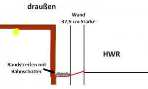

    Hallo zusammmen,
    leider haben wir während der Bauphase vergessen ein Stromkabel nach draußen zu legen.
    Wir möchten in Kürze ein Carport errichten lassen und dort einen Strahler anbringen.
    Direkt neben dem Carport ist der HWR in dem sich auch der Sicherungskasten befindet.
    Meine Idee ist es, dass der Elektriker ein Loch so weit wie möglich am Boden schräg nach unten nach draußen bohrt um unter dem Bahnschotter wieder rauszukommen.
    Dann sieht man evtl. abgeplatzten Putz nicht direkt und ist schön versteckt.
    Wir haben 37,5 cm dicke Hochlochziegel (KfW 70).
    Meine eigentliche Frage nun:
    Wie fülle ich das Loch in dem das Kabel liegt damit keine Kälte dadurch zieht oder ggf. Insekten dadurch krabbeln? Ich glaube nicht dass das der Elektriker machen wird.
    Anbei eine Zeichnung (die rote Linie ist das Kabel):

    Das Loch mit <=5mm größerem Durchmesser bohren, als das Kabel ist, anschließend von außen mit Silikon abdichten.

    Der Elektriker sollte auch wissen, das Kabel im Aussenbereich in geeigneter Tiefe verlegt werden (mind. 0,6m) und in steinfreien Boden, eingesandet oder im Schutzrohr liegen sollen.
    Der Elektriker sollte auch wissen, was eine Wandaufführung, was eine Warmschrumpf-Mauerduchführung ist, und wie man solche Schrägbohrbastelei mit Bahnschottereinlage vermeidet.

    Kuck mal nach einer Cellp*ck Mauerdurchführungen mit Schrumpfschlauch. Die Verwendung von NYY-J ist dann natürlich Pflicht...
