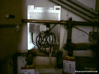

    Hallo Bauexperten, ich hätte eine Frage: In dem Mietshaus in dem ich wohne wurde vor ein paar Tagen eine neue Kabelanschlußanlage installiert. Diese wurde direkt unter einer Gasleitung gemacht, nur wenige Millilmeter sind zwischen Gasleitung und dem Gerät welches auch recht heiß wird.
    Ich habe nun Bedenken, ob diese Installation so korrekt ist, und ob da nichts passieren kann. (Vielleicht weiß da jemand Bescheid?)
    Es wäre super, wenn mir jemand weiterhelfen könnte :)
    Viele Grüße
    Auf dem Bild: Oben, rechts und unten Gasleitung und Gaszähler. Dazwischen der Verstärker für den Kabelanschluss.

    Soweit ich mich erinnern kann gibt es da laut DIN VDE kein Verbot einen Kabelanschluss neben der Gasleitung zu installieren.
    Ich hätte es jedenfalls nicht so gemacht, da es erstens beschissen aussieht und zweitens bei extremer Hitzeentwicklung der Verstärker eventuell schneller den Geist aufgibt bzw. das Signal negativ beeinträchtigt wird.

    @marc86 - Danke für deine schnelle Antwort! Wenn nur der Verstärker leidet, ist mir das egal, ich habe eine Satellitenschüssel ;)
    @Der Bauberater - Damit hatte ich auch gar nicht gerechnet, meine Frage bezog sich eher darauf, bald gar kein Mietobjekt mehr zu haben wg. Gasexplosion :Brille Hatten letztes Jahr schon ein Gasleck, welches ich zum Glück gerochen hatte. Seitdem bin ich da etwas skeptisch... (Und vor drei Jahren auch schon mal, da habe ich aber noch nicht dort gewohnt)
    Falls mich noch ein Gasinstallateur beruhigen könnte, bin ich vollends glücklich ;)

    Richtig. Es könnte aber Vorgaben des Versorgers geben.
