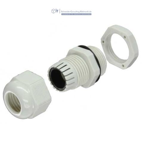

    Ich habe mir für meinen Garten einen Bodenleuchte mit der Schutzklasse IP67 gekauft.
    Um weitere Lampen bequem durchschlaufen zu können, hat das Gehäuse 2 Kabelein/auslässe.
    Für die mittleren Lampen ist das ja ganz praktisch - aber bei der letzten geht nur noch ein Kabel raus und keines mehr rein.
    Wie kann man diesen Auslass fachgerecht verschließen.
    Der Kabeleinlass sieht ungefähr so aus

    Mit einem Verschlußstopfen. z.B. HKL 514M20.

    Und dieser wird ANSTATT der Verschraubung eingebaut.

    Danke, genau so etwas habe ich gesucht.
