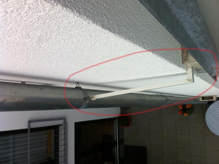

    Witziger #Baupfusch an einer Wohnungseigentumsanlage in Süddeutschland:
    Eine Firma hat für die Wasserableitung aus einer Entwässerungsrinne eines Balkons einen PVC-Kabelkanal verwendet, um die Rinne an das Fallrohr anzuschließen.
    Auch die Ableitung aus der Entwässerungsrinne ist sehenswert (nicht im Bild). Ein bleistiftdünnes Röhrchen wurde mit Zentimeterdicken Schichten aus Silikon dick umhüllt und mündet dann in den besagten Kabelkanal.

    Ist doch ganz klar,was hier zu sehen ist!
    Die Elektriker hat eine Dachrinnen-Heizung installiert und die Heizleitung von der Rinne zum Fallrohr im Kabelkanal verlegt!

    Funktion der HZG könnte gegeben sein!

    ich denke mal, das ist ein Planungsfehler, das stand bestimmt so in den Werkplänen des Architekten

    ist das wirklich ein Kabelkanal oder nicht doch ein 4-Kant-Edelstahlrohr?

    Nein, ein Dachdecker oder Spengler war das nicht, soweit ich weiß. Aber keine Laien-Bastelei, sondern eine Firma.
    In den Plänen des Architekten war das sicher auch nicht enthalten. Ausführungspläne dazu haben wir bislang nicht gesehen. Solche Details schienen nebensächlich gewesen zu sein. Das wurde nachträglich schon im bewohnten Zustand vom Bauträger so hingepfuscht, als man gewahr wurde, dass die Rinne vor einer Balkontür (barrierefreie Ausführung) vielleicht besser irgendwie entwässert werden sollte.
    @Alfons: Ich habe das Ding nicht angefasst, sondern nur aus 1 m Abstand betrachtet und fotografiert, aber für mich sieht das eindeutig nach einem dieser PVC-Kabelkanäle aus. Der SV, der das besichtigt hat, war der gleichen Meinung.
    Auf jeden Fall ist das kein für diesen Anwendungsfall zugelassenes Bauprodukt. :mega_lol:

    Wie gesagt: für mich sieht das wie ein Edelstahlrohr aus. Ich kenne vergleichbare Röhrchen von Vordächern und Flächen, wo wenig Wasser (berechtigterweise oder unberechtigterweise) erwartet wird.
    Am Rande: Einen Kabelkanal, bestehend aus Kanal und Deckel, wird ein üblicher Handwerker nicht so schön auf Gehrung schneiden und verschweißen, dass dieser auch dicht ist...
    muss denn ein Bauprodukt zugelassen sein?
    Eine 'Zulassung' im Sinne eines Verwaltungsaktes einer "Stelle" erfolgt ja nicht, die Leistungserklärung wird vielmehr durch den Hersteller (hier: Metallbauer, Spengler) erbracht.
    Hier braucht's aber vermutlich nicht einmal diese Leistungserklärung: Zitat aus Bauproduktenverordnung:
    ok, er mag hier vielleicht nach der Forderung der Gebrauchstauglichkeit verstoßen haben (was noch zu prüfen wäre), aber das ist eine andere Sache...
