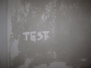

    Hallo Experten,
    ich habe vor 4 Wochen einen Kalk-Gipsputz bekommen, leider war durch das schlechte Klima kein sauberes abtrocknen möglich. Dh der Putz ist nur teilweise trocken bzw hat alle Anzeichen einer Versinterung. Im Netz habe ich nachgelesen, dass diese Sinterschicht nur mechanisch entfernt werden kann. Da der Putz aber mit Glattstrich ist, und dies auch sehr sauber ausgeführt wurde, möchte ich die Oberfläche nicht unbedingt mit dem Schleifpapier beschädigen, um sie dann wieder mit Spachtel zu glätten…
    Die Putzfirma hat vorgeschlagen alle Wände mit Zitronensäure(10%) einzusprühen. Dies sollte angeblich das Problem beheben.
    Meine Frage ist nun ob dieser Ratschlag empfehlenswert ist, bzw ob schon jemand diesbezüglich Erfahrung gesammelt hat. Kann es hier zu Problemen kommen?

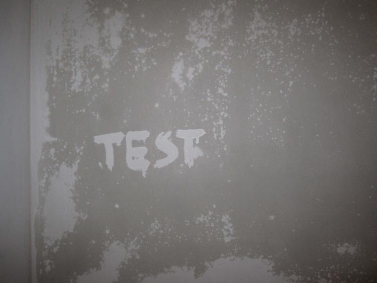

    Hm, so viele hits, und keiner hat diesbezüglich Erfahrung? Ich hab an einer Stelle einen Versuch gestartet. Das Ergebnis ist doch beeindruckend. Nach ca. 1h ist der angezeichnete Fleck mit der Zitronensäure (10%) ziemlich weggetrocknet. Es fällt aber auf, dass am Rand so eine "Glitzerschicht" entsteht. Restlos überzeugt mich diese Methode nicht, da mir hier das Grundlagenwissen fehlt, bzw ich Angst vor Folgeschäden habe… Vielleich findet ja ein Wissender netterweise Zeit und kann an oder abraten…

    ich würde lieber mechanisch rangehen. säure greift bindemittel an. wie tief dieser angriff in die putzschicht einzieht? kann das der putzer einschätzen?
    vielleicht fragst du einen sachverständigen der handwerkskammer.

    Wir haben den Kalk-Gips-Innenputz zwar im Anfang Mai bekommen, allerdings ist genau die Tage nach dem Aufbringen eine Kaltfront mit Dauerregen über uns hereingebrochen und der Putz konnte die ersten so wichtigen Tage nicht ordentlich trocknen.
    Praktisch auf jeder Wand hat der Putz gar nicht bis ganz schwach gesaugt. Der Baumittyp der vor Ort war meinte es handelt sich um eine klassische Verglasung und sollte mit Zitronensäure behandelt werden.
    Mit der 10 prozentigen Zitronensäure/Wassermischung hab ich aber alles super wegbekommen und es gab keine Probleme. Das mit der Glitzerschicht hatte ich nicht.
