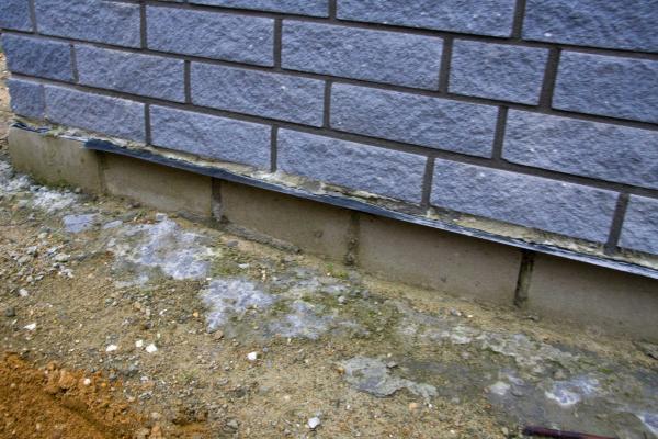

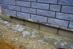

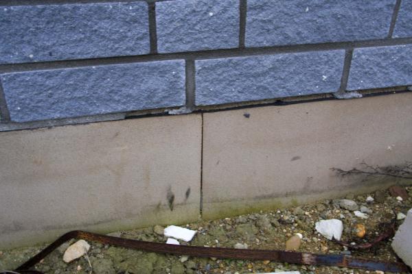

    Hallo liebe Bauexperten.
    Wir haben kürzlich gebaut und wollen demnächst, wenn die Witterung besser wird, die Pflasterarbeiten rund ums Haus von einem Galabauer machen lassen. Dieser war heute bei uns und hat mich darauf aufmerksam gemacht das das Klinkerfundament, welches aus KS besteht an der Garage durchfeuchtet sei. Die Klinkerwand selber ist trocken, da sich der Aufbau, wie auf den Bildern zu sehen ist, wie folgt darstellt. Betonfundament, KS Mauersteine, PE Dichtbahn, Klinker.
    Nun meine Frage. Kann, wird sich das auf dauer auf die Stabilität der Wand auswirken? Verrotet der KS wenn der Landschaftsgärtner dort nun Erde auffüllt und gegen die Klinkerfassade pflastert?
    Falls Ja was kann man dagegen unternehmen? Bitumenanstrich an der Außenseite ?
    Vielen Dank für eure Antworten.

    Nein ist er nicht!
    Da drunter ist ein 80 cm Streifenfundament. Dann kommt der KS. Dann die Sperrschicht und dann der Klinker.
    Und nun soll bis auf Höhe der ersten Klinkerschicht gepflastert werden. Optisch sieht man also nichts von dem KS mehr dann. Die Frage ist vielmehr ob der dann da ruckzuck verrottet und die Klinkerwand absackt.

    Du wirst diese Ausführung Überleben und denke noch 1-2 Generationen nach dir, verputze die KS mit 2K Dickschicht und gut ist

    @eifelcross: Und du garantierst das? Bißchen blauäugig. KS ist nicht frostfest, einige Frostwechsel können ausreichen, um durchfeuchtetes Material zu zersetzen. Feuchtigkeit wird es an der Stelle geben, Minustemperaturen auch ...

    Da hast du wohl recht, aber willst du die Fassade abreissen????
    Feuchtigkeit von vorne kriegt mann in griff!
    Wir sprechen dann noch von der vielleicht!!! aufsteigenden Feuchtigkeit von unten.
    Vergiss es!

    Weiter weiß jedenfalls ich nicht, welche KS-Steine (ja es gibt hier Unterschiede) verwandt wurden.
    Manche sind sogar Frostbeständig.

    Um Sicherheit für die Zukunft zu erhalten, würde ich den Maurer fragen, welche KS er verarbeitet hat.
    Ganze Fassaden werden als Sichtmauerwerk in KS errichtet. Verwendet werden Steine mit der Bezeichnung: KS Vb (Verblender) und KS Vm (Vormauersteine). Sie werden in verschiedenen Druckfestigkeitsklassen (12, 20, 28) und Rohdichteklassen (1,8; 2,0; 2,2) geliefert. Frostwiderstandsfähige Kalksandsteine müssen mindestens die Druckfestigkeitsklasse 16 haben.
    Gibt es vielleicht noch alte Baustellenfotos, auf denen die Kennzeichnungen der Steinpakete auf den Paletten zu erkennen sind?

    Weder die KS Verblender noch die Vormauersteine gibt es in dem Format, das auf dem Bild zu sehen sind ...

    Ich tippe auf 2DF.
    Und die jibbet als solche wie Du es ausschließt.
