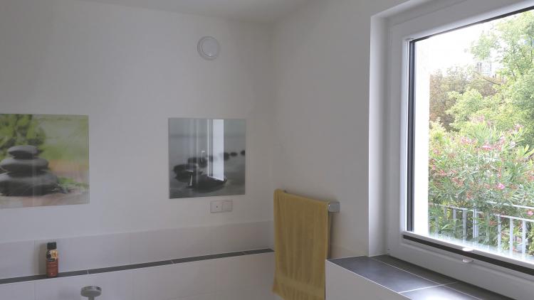

    Bei uns ist es zwei Jahre her.
    Man sieht keinerlei Unterschied, auch in der Wandecke, in der die GK-Platte an die geputzte Wand stößt, ist kein Riss o.ä. zu sehen: uploadfromtaptalk1440429646854.jpg
    Nur durch klopfen ist der Unterschied feststellbar.
    Thomas
  11. #11 scalar12, 24.08.2015
    scalar12
    scalar12 Gast
    Das sieht aber nicht nach einer gefließten Wand aus. Bei mir würde das genau im Duschbereich sein, wo die Fuge läuft.
    Ich bin da sehr vorsichtig. Es muss ja auch noch eine Wassersperre aufgetragen werden dann Fliesen und am Schluß muss alles dicht sein.
    Wenn Tapeten an die Wand kämen würde ich mir da keine Sorgen machen. Aber so. Da bin ich ein bischen Schisser.
    Ich denke ich mache das mit dem Versatz und bin auf der sicheren Seite.
    Sieht übrigens super aus!!
