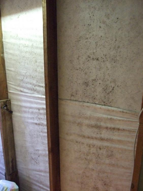

    in unserem Haus aus den 80er Jahren ist der Dachboden als Kaltboden ausgeführt. Die Decke zwischen Obergeschoß und Dachgeschoß ist gedämmt.
    An der Folie an den Dachsparren ist Schimmel. Diesen Umstand wollen wir den Kampf ansagen. Wir müssen also herausfinden, wo das Problem ist.
    Die Folie ist.... ja keine Ahnung. Weiße Folie. Unterspannbahn? Lt. einem älteren Gutachten soll es sich um eine Unterspannbahn handeln. Aber von dem Gutachter habe ich schon gutes wie schlechtes gehört. Wie kann ich identifizieren, um was für eine Folie es sich handelt? Und ob diese ggf. richtig herum montiert ist?
    Da drüber sind dann direkt die Dachziegel. Die Folie ist von oben an den Dachbalken befestigt und zum First hin offen.
    Des weiteren gibt es ein ungedämmtes Dachfenster.
    Welchen Aufbau sollte das Dach hier eigentlich haben?
    Der Gutachter schreibt, das der Spitzboden zu wenig be- und entlüftet ist. Ist diese Be- und Entlüftung wirklich notwendig, da ja die Folie nach oben hin offen ist und auch die Folien übereinander nicht verklebt, sonder nur überlappend ausgeführt sind?

    Die älteren Unterspannbahnen waren meist diffusionsdich. Waren diese weißen mit Kaschierung. Die sollten im First offen sein. Wenn Ihr im Dachboden Schimmel habt, kommen da meist noch andere Faktoren hinzu wie:
    Schlecht gedämmte Balkenlage, fehlende Dampfbremse oder schlechte verlegung eben dieser.
    Dazu kann es natürlich sein, das diese alte Unterspannbahn nicht mehr ganz dicht ist und feuchtigkeit über die alten Betondachsteine an den Sparren runteläuft.
    Ihr Gutachter sollte vielmehr die Ursachen ermitteln als herauszufinden was direkt für Materialien verarbeitet sind

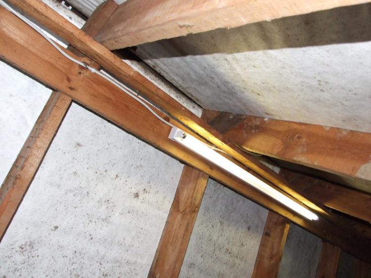

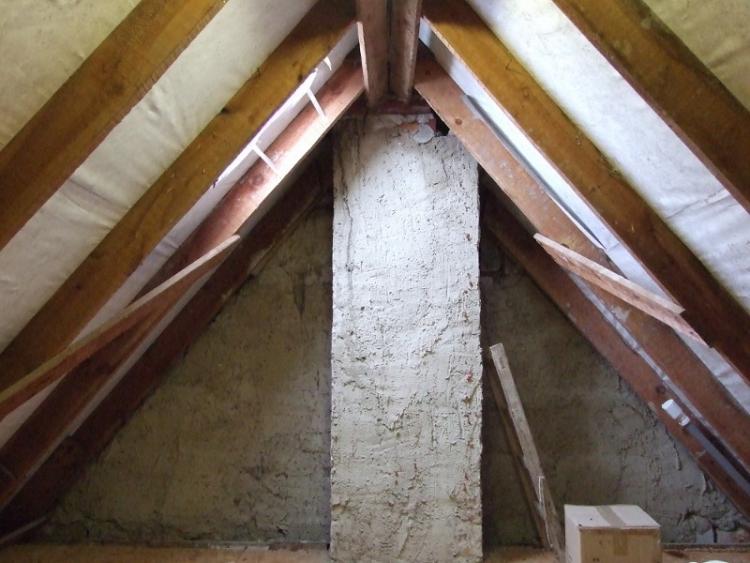

    Hier die Bilder
    Bild 1: Stirnseite mit Dachfenster links
    Bild 2: Unterspannbahn (?)
    Bild 3: Blick nach oben

    Das sieht so auf den ersten Blick nach der ersten Tyvek aus... Diffusionsoffen.
    Such mal am Boden nach Undichtigkeiten...
  7. Neverin
    Neverin Gast
    Interessanter Hinweis. Den Fußboden haben wir neu dämmen lassen. Aber die Dachtreppenluke ist noch alt.... Könnte das die Ursache für das Problem sein?

    jepp, das ist ein üblicher Verdächtiger... Dachluken sind da schon kritisch... Ich würd gar nicht mehr weitersuchen sondern die Luke gegen eine Luftdichte austauschen lassen

    Auch bei der Bodenluke darauf achten, das sie an die Dampfbremse angeschlossen wird. Die Alten Treppen wurden immer ohne Dichtung hergestellt und somit können unmengen an warmer Luft in den Spitzboden gelangen und dort kondensieren.
