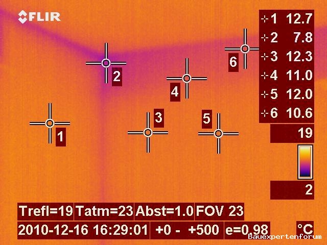

    habe leider ein Problem mit kalten Außenecken (Punkt 2) bei meiner "Stadtvilla" Bauweise.
    Ringanker ist mit 6cm Außen und von Oben gedämmt und in den Ecken ist der Gesimskasten an den Ecken noch komplett mit Dämmwolle gestopft. Jedoch zeigt die Wärmebildkamera einen deutlichen Abfall der Temperatur:
    Habe in 2 der Räume jetzt leider oberflächlichen Schimmel feststellen müssen auf der kalten Nord Seite.
    Oben kann ich leider keine Aufnahme mit der Kamera machen, da es die engen Räumlichkeiten es nicht zulassen.
    Welche Möglichkeit hat man die Feuchtigkeitsbildung in den Ecken zu verhindern. Wüsste nicht wie ich von Außen noch mehr Dämmen könnte.
    Räume werden täglich gelüftet. Feuchtigkeitsmesser im Raum zeigt 50-55% Feuchte an.
    Bei der Aufnahme war der Raum nicht beheizt. Die Temp Differenz zum Rest des Raumes wird aber denke ich bestehen bleiben.
  2. #2 Gast036816, 04.01.2012
    was für messergebnisse gibt es denn, wenn geheizt wird?
    wie lange wurde der raum nicht geheizt vor der aufnahme?
    ecken kühlen schneller aus, die temperatur wandert von der ecke über 2 flächen nach außen ab.
    eine temperaturdifferenz von 2° C sehe ich nicht kritisch. interessant wäre die temperaturdiffernz der pos. 2 zu den den anderen positionen im beheizten raum.

    Diese Aufnahme bringt überhaupt nichts.
    Also:
    1. Warten bis es draußen schön kalt ist
    2. Raum auf Betriebstemperatur bringen (Delta sollte mind. 20°C sein)
    3. Nochmal schauen.
    Die Raumecken sind immer kälter als die Wand, da es 2 Angriffspunkte gibt. Entscheidend ist der Unterschied. Bei Raumtemperatur und gemessener Luftfeuchtigkeit einfach den Taupunkt errechnen. Liegt diese Temperatur über der gemessenen Ecktemperatur besteht Handlungsbedarf.

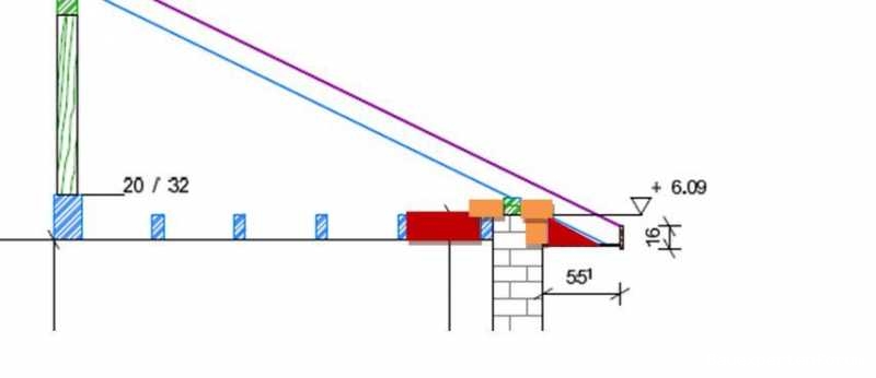

    Fotos gibt es keine von außen. Habe aber mal versucht das ganze im Dachplan den ich habe grafisch darzustellen:
    Blau Balkenlage
    Grün Außenbalken auf dem Ringanker
    Rot = Glaswolle
    Gelb/Braun = Styrodur 6cm
    Zwischen Außenbalken am Ringanker und Ringanker selbst wurde mit Glaswolle und Bauschaum abgedichtet, da dort max 0,5-1cm Luft dazwischen war.
    Dafür ist der Balken zusammen mit dem Ringanker durchgängig mit 6cm Styrodur von oben gedeckelt. Alle Anschlüsse sind mit Bauschaum geschäumt.
    Einziges Problem beim Dämmen war wo Balken der Balkenlage auf der Außenmauer aufliegt. Den unter den Balken konnte keine Dämmung mehr drunter. Wurde lediglich mit Bauschaum so gut es nachträglich ging geschäumt so das kein Hohlraum vorhanden ist. Leider nicht erkennbar da diese Wand auf der die Balkenlage liegt im Schnitt fehlt. Ebenso fehlt in diesem Schnitt das Styrodur in der Draufsicht der Außenmauer.
    Hoffe ihr könnt erkennen wie das ganze gemeint ist.

    Bei Oberflächentemperaturen von gut 12 °C glaube ich erstens nicht an die 18-19 °C Raumtemperatur, zweitens wird wohl die rel. Luftfeuchte im Schlafzimmer gegen morgen so um die 100 % betragen. Schimmel in den Ecken wundert mich da nicht.
    Der kalte lange Deckenstreifen könnte auf eine mangelhafte Luftdichtigkeit hinweisen, die das Problem noch verstärkt.

    Meine erster Gedanke, als ich die Temperaturen sah, war, "wie erreicht man Wandtemperaturen unter 13°C bei einem Neubau". Bei uns liegt die Wandtemperatur nicht meßbar unter der Raumtemperatur.
    Was für eine Klimaanlage habt ihr eigentlich? Da ihr gerne kalt schlaft muß ja ein halbes Jahr lang eine Klimaanlage laufen, um das zu erreichern. Meine Empfehlung, Daunendecken wegwerfen, Temperatur auf 21°C und eine dezentrale Lüftung installieren.

    Wenn die Außentemperatur wirklich 10°C war, dann müssen wir die Thermodynamik um einen 4. Hauptsatz erweitern: 4. Ecken sind kälter als außen.

    Haben diese Fälle schon öfter gehabt. Es gibt für diesen Fall spezielle Dämmplatten . Diese haben die Abmessung 120 x60 cm und laufen von ca 3mm
    auf 20 mm konisch in der Dicke zu. die dicken Seiten werden direkt in die Ecke geklebt. Anschließend verspachtelt und dann tapeziert und gestrichen .

    Also wie der Kollege richtig bemerkt hat stammt die Aufnahme aus dem Winter 2010 als Außentemperatur bei -10 bis -8° war und massig Schnee lag.
    Schlafzimmer ist ganzjährig nicht beheizt. Auf die 18-19° kommen wir dadurch, dass immer alle Türen zum Flur und begehbaren Kleiderschrank offen sind.
    Dadurch zeigt unsere Wetterstation auch nur einen unmerklichen Anstieg der Luftfeuchtigkeit über Nacht an.
    Aktuelle Wandtemperatur kenne ich leider nicht. Konnte wie gesagt leider nur feststellen, dass sich oberflächlich wieder leichter Schimmel gebildet hat.
    So dass ich davon ausgehe, dass die Temperatur in der Ecke immer noch stark von dem Rest der Wand abweicht.

    Falscher kann man ein kaltes Zimmer nicht lüften!
    Von 90 auf 93 %? Oder steht die Wetterstation im Flur? Dann wäre das plausibel.
    Das macht sie doch gar nicht! Knappe 3 K sind bei einer 3D-Wärmebrücke keine große Abweichung.

    Wie vorne schon beschrieben 50-55% Feuchte.
    Max was wir am Anfang hatten waren 60% relative Feuchte.
    Also ich fand die fast 5°C Unterschied schon enorm. Wäre ich nicht davon ausgegangen.
