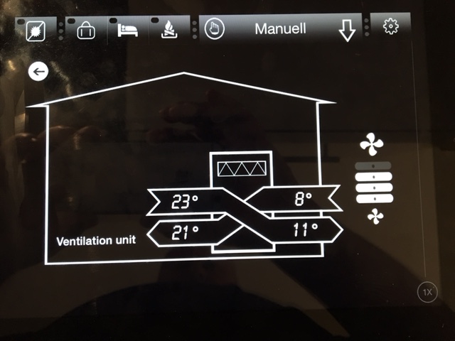

    Moin zusammen.
    In unserem Neubau ist eine Wohnraumlüftung der Firma Wo** (CWL3** exce*****) verbaut.
    Ich habe da zwei Fragen.
    Zum einen höre ich einen deutlichen Luftstrom an den Ventilen und zum anderen kommt kalte Luft aus den Zuluftventilen.
    Ok, einen leichten Luftstrom zu hören ist sicherlich normal, aber ich empfinde es schon fast störend (Schalldämpfer verbaut).
    Die KWL ist mit Wärmerückgewinnung und daher dachte ich immer, dass warme Luft aus dén Ventilen kommt. Wenn man nahe der Ventile sitzt, zieht es richtig.
    Sind diese zwei Sachen normal?

    Was verstehst Du unter "kalt"? Schon mal die Temperatur gemessen?
    Die kalte Außenluft wird zwar durch die WRG vorgewärmt, aber erreicht natürlich nicht Raumtemperatur (zumindest noch ohne aktive Beheizung).
    Ist evtl. der (Sommer)Bypass noch aktiv?
    Was den Schallpegel betrifft, so könnte es sein, dass der Volumenstrom zu hoch eingestellt ist. Das könnte auch die Zugerscheinung erklären. Ansonsten arbeitet so eine KWL natürlich nicht völlig geräuschlos. Hier hilft eie Schallpegelmessing in 1m Abstand und Vergleich mit den technischen Daten.

    Das kann bei einem entsprechend hohen Luftvolumenstrom auch bei aktiver WRG passieren. Der Körper nimmt geringe Temperaturunterschiede wahr. Liegt die Zuluft im Bereich der Außentemperatur oder höher?
    Einstellungen kontrollieren, wir hatten die letzten Tage sehr warme Außentemperaturen, und wenn dann noch die Raumtemperatur hoch war, könnte es sein, dass die Regelung den Bypass aktiviert hat. Dazu sollte man zuerst einmal die Einstellungen im Regler kontrollieren. Wenn beispielsweise die AT > 10°C ist, und die RT über dem eingestellten Wert (typ. 22°C, evtl. wurde der Wert manuell niedriger gesetzt). dann wird der Bypass aktiviert.

    "Kalt" ist oft nur gefühlt.
    Immerhin erreicht Zuluft meiner KWL bis auf 2°C die Raumtemperatur.
    Ich habe aber festgestellt, dass bei längeren Betrieb der Filter der Abluftventile die Differenz größer wird:shades
    Geräusche macht meine anlage zum Glück keine, aber du solltest den Volumenstrom überprüfen ... event eine Stufe geringer fahren und/oder den Luftdurchlass an den Verteilern justieren (lassen)
    Begleiten könntest du das Ganze mit einer Raumluftmessung von CO2 ... ob event weniger Luftstrom für deine gewünschte Luftgüte noch ausreicht.

    Eben, deswegen meine Nachfragen.
    Wenn die Zuluft nur geringfügig kälter ist, dann funktioniert die WRG und man muss sich nur noch um den Luftvolumenstrom kümmern. Ist die Luft richtig kalt, dann sollte man vorher die Ursache ermitteln bevor man anfängt an der Lüfterdrehzahl zu spielen.

    So, ich habe jetzt mal wieder etwas intensiver mit der Anlage befasst.
    Der Bypass stand auf Auto, ich habe ihn mal geschlossen.
    Zudem war folgender Punkt ausgeschaltet - ZH+ WRG.
    Was bedeutet dieser Punkt?
    Ich verbinde es irgendwie mit der Wärmerückgewinnung.
    Zudem würde mich mal interessieren, woher die Anlage weiß, wie warm es in den Räumen bzw. außen ist. Misst er am Eingang der Aussenluft bzw. an der Abluft die Temperaturen?

    Ja, die Messung muss an Zu- und Fortluftrohrauslässen am Lüftungsgerät erfolgen.
    In den Rohren (nach außen wie in die Zimmer) sind keine Sensoren verbaut.
    Die genaue Gradzahl ist auch nicht entscheidend, aber man kann am Verhältnis deutlich ablesen, dass die WRG funktioniert

    Hat deine Anlage einen Frostschutz-Modus? Bei mir wird der Bypass nämlich aufgemacht sobald die Zuluft unter 0°C sinkt, damit der Wärmetauscher nicht gefriert und damit beschädigt wird. Der Bypass ist nicht nur im Sommer nützlich. Überprüfe das mal bevor du ihn abschaltest.
    "ZH" könnte vielleicht "Zusatzheizung" bedeuten, ist aber nur eine Vermutung. Wenn sowas nicht verbaut ist, ist es logisch, dass es aus ist.
    Die Anlage weiß nicht wirklich wie warm es außen und innen ist. Wie du richtig vermutest, misst sie die Zuluft von außen und die Abluft aus den Räumen. Außen passt das ganz gut aber Innen ist es halt der Mittelwert aus allen Räumen.
