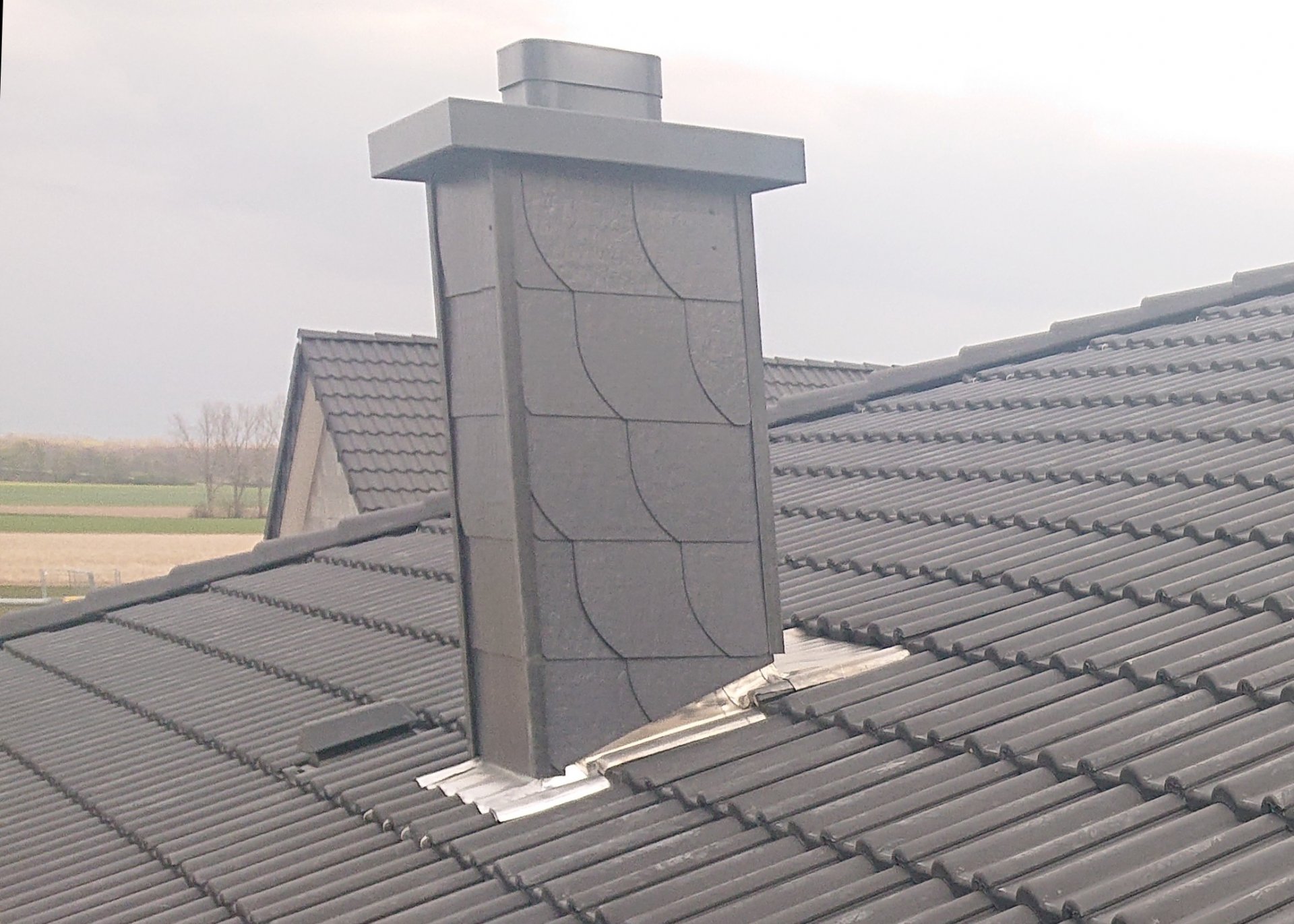

    Hallo, wir haben in unserem Neubau einen einzügigen Fertigteilkamin, welcher über dem Dach vom Spengler mit Blech verkleidet wurde. Nun ist es so, dass bei jedem Regen im ganzen Haus die Tropfgeräusche zu hören sind. Das ist ziemlich störend. Vermutlich durch Körperschall-Übertragung von der Blechverkleidung.
    Was kann man da machen?

    Verkleidung ab, grundieren, Dachdeckermörtel drauf, aushärten und dann Verkleidung wieder montieren. Ich vermute mal das hier ein Hohlraum unter dem Blech ist.

    ist das das zeug das nach ein paar jahren in der dachrinne oder im hof liegt?
    duck unn wesch
    antidröhnmatten aufkleben.

    Aus dem Grund bau ich bei so etwas immer Fleece, Putzlumpen etc drunter ein...
    Dann ist das schön gedämpft... Oder ich pack PU-Schaum mit drunter, dämpft auch...

    Ich glaube nicht das es an den seitlichen Verkleidungen vom Kamin kommt sondern von der Kaminabdeckung. Einfachste und günstigste Lösung wäre eine Bautenschutzmatte aus Gummi oben auf die Abdeckung zu kleben.

    Es handelt sich um einen Schiedel Absolut (darf ich das hier überhaupt sagen? Wenn nein, bitte löschen)
    Da ist seitlich vom Spengler ein Blech angebracht worden und oben drauf ist eine Blechabdeckung festgeschraubt, welche beim Kamin schon dabei war, und dann auf das Rauchrohr noch ein kurzes rundes Stück - als Endstück.
    Es ist keine Haube drauf, das Loch ist nach oben hin offen, man könnte also vom Putz-Türl direkt in den Himmel schauen (wenn der Kopf hineinpassen würde ;-) )

    Jupp, unter Fassadenfensterbänke z.B. pack ich oft PU-Schaum, nur damit es aufliegt und nicht scheppern kann...

    Hi, wie hast du denn das Problem beseitigt?
    Wir kämpfen aktuell mit der gleichen Problematik.
    Wenn es regnet ist es im Kinderzimmer unheimlich laut.
