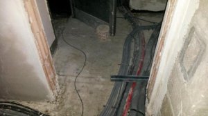

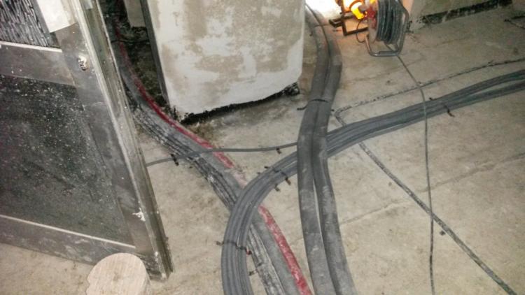

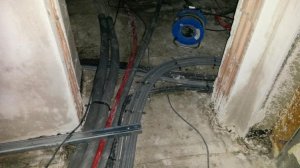

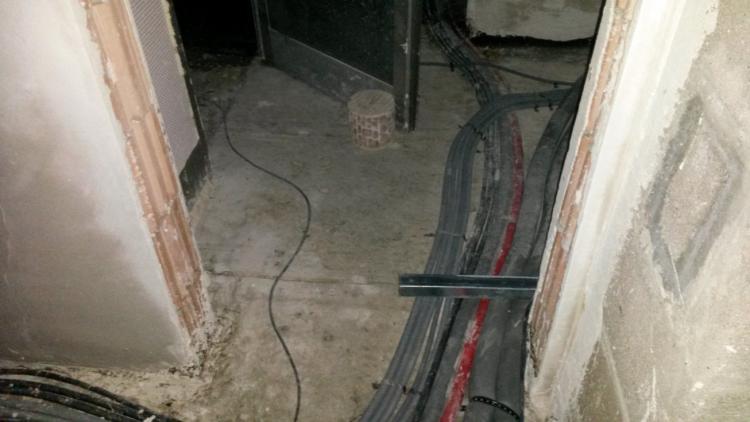

    Hi zusammen,
    bei uns wird Mittwoch der Estrich verlegt. Jetzt wurden am Freitag die Rohre zum Vertreiler für die Fussbodenheizung verlegt. Mir gefällt es nicht weil die Rohre so nah an der Wand verlaufen, es ist zwar nur im Türbereicht aber ich habe das gefühl das es nicht richtig ist. Des weiteren wurden die Rohre mit so einem weichen Schaumstoff istoliert, der recht weich ist.
    Ist das unter dem Estrich zulässig?
    Soweit mir bekannt ist, kommt zwischen die gesamten Rohre so eine Ausgleichschüttung und darauf Styropor.

    Was mir zumindest auffällt, dass sie die Verlegezonen auf dem Boden nicht beachtet haben. Im türdurchgang sollte mind 10cm Luft sein. Bei dir liegen die knirsch am Mauerwerk. Der weitere Punkt wenn ich das noch richtig im Kopf habe Max 20cm nebeneinander. Die Rohre/Elektrobündel gerade in der Tür Sehen breiter aus. Diese Zonen / Regeln dienen dazu, dass der Estrichleger genug feste auflagefläche erhält. Rohre/Elektro ist dafür nicht geeignet.

    vor dem nacharbeiten kommt erst einmal das nachdenken und planen!
    typischer fall von zwanghafter handlung aus spargründen.

    also mir persönlich würde es überhaupt nicht gefallen. Also zu mindesten 10 cm weg von der Wand, wo soll das der Estrich auflegen? Und die Installationsstrasse glaube auch max. 20 cm breit. Also so kann es nicht bleiben, so sehe ich das jedenfalls.

    Hat eigentlich schon jemand die ganzen Kreuzungen kritisiert?
    Ob die wohl schön unterhalb der Dämmung in der Ausgleichsschicht untergebracht sein werden?
    Das dürfte mit ein wenig "nachbearbeiten" nicht zu heilen sein.

    Der gesamte Bodenaufbau ist 25 cm. Davon 6 cm Estrich.
    Ich muss mal nachmessen, aber bis auf diese Stelle (wo wir bis Mittwoch eine Lösung finden werden (Sani + Architekt) ) wird alles in der Ausgleichschicht verschwinden.

    also da dreht sich mir auch der Magen um, dass kann doch nicht so unordentlich bleiben. Und dann wie gesagt keine Abstände in den Türbereichen und dann diese Kraut und Rüben Verlegung.
    Und Mittwoch kommt Estrich?
    Wie wollen die das mit der Ausgleichsschicht (ggf. Schüttung) und den Dämmplatten usw. denn schaffen?

    Die FBH Rohre kommen mit in die Schüttung und darauf kommen Dämmplatten und dann Estrich ??????
    Also ich bin kein Fachmann, aber das kann so nicht korrekt sein.
    Dämmplatten gehören unter die FBH Rohre und nicht drüber !!!!!!!
    Meines Erachtens müsste der Aufbau so sein.

    Alles richtig,
    die beiden isolierten Rohe gehen in den Heizverteiler. Was mich stört ist der geringe bzw. kaum vorhander Abstand zur Wand und die Isolierung der beiden Rohre, diese ist recht weich und ich weiss nicht wie es sich in Zukunft verhält, dacht die Isolierung sollte schon ein wenig Druckfester sein.

    Der nicht vorhandene Abstand zur Wand ist EIN Problem.
    Bezgl. der weichen Rohrisolierung würd ich mir keinen Kopf machen. Die verschwindet in der Schüttung.
    Aber nochmal und nochmal ........
    Der Aufbau ist m.E. nicht korrekt.
    Und wie ThomasMD schon sagt, mit ein bischen nachheilen ist das nicht zu ändern.
    Warte nochmal ab, was die Architekten hierzu sagen.

    Warum liegen da so viel Installationsrohre am Boden, wir haben die in die Decke gemacht. Ansonsten verschwindet das eh alles in der Dämmung. An der Tür kannste ja das Lochband aufmachen und die Rohre wenig von der Tür wegdrücken, das geht schon.

    Ich habe hier schon mal einen entsprechenden Fachbeitrag dazu verlinkt, sollte also im Forum zu finden sein. Viel Spass mit der SuFu. Übrigens, es ist Murks.
