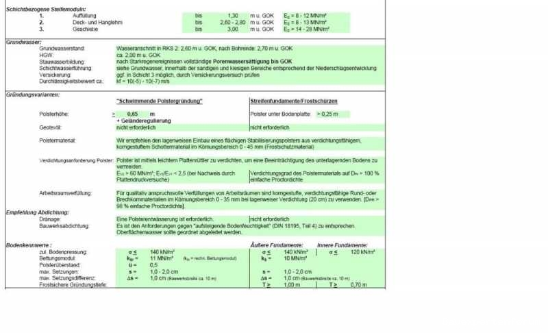

    Hallo
    Diese Woche wurde die Bodenplatte für unser Haus gegossen.
    Jetzt sind wir gerade dabei die Schmutzwasserrohre zu verlegen.
    Da woir gerade einen Minibagger vor Ort haben, sind wir am überlegen doch eine Drainage als Sicherheit einzubauen.
    Lt. Bodengutachten ist keine Drainage erforderlich.
    Allerdings steht im Gutachten:
    "nach Starkregenereignissen vollständige Porenwassersättigung bis GOK"
    Das macht mir Sorgen.
    Oderbedeutet das übersetzt nur: Wenn´s draußen regnet ist es draußen auch naß!:D:
    Die Streifenfundamente sind 1 Meter tief.
    Würde es dem Haus schaden wenn jetzt in 50cm tiefe 60cm vom Fundament entfernt eine Drainage eingebaut wird?

    Hier mal ein Auszug des Gutachten
    Sorry für die schlechte Qualität

    Beschreibe mal was du unter "Drainage" verstehst.
    Was meint denn dein Planer dazu?

    Wohin mit der Drainage? Bitte nicht an den Abwasserkanal.
    Ansonsten gilt: Das Bauwerk muss die anstehenden Bodenwasserverhältnisse verkraften.
