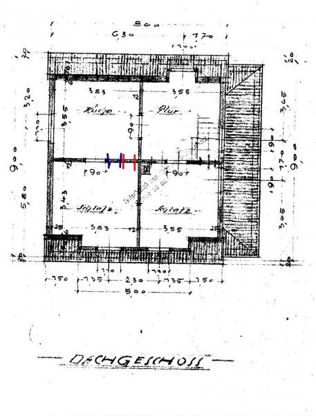

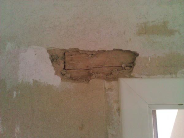

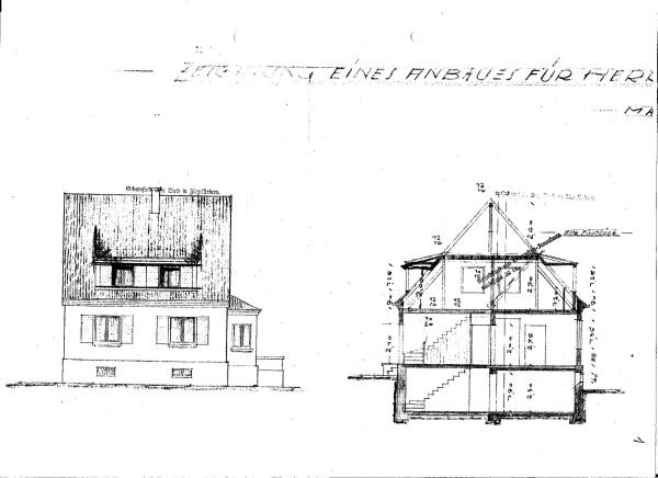

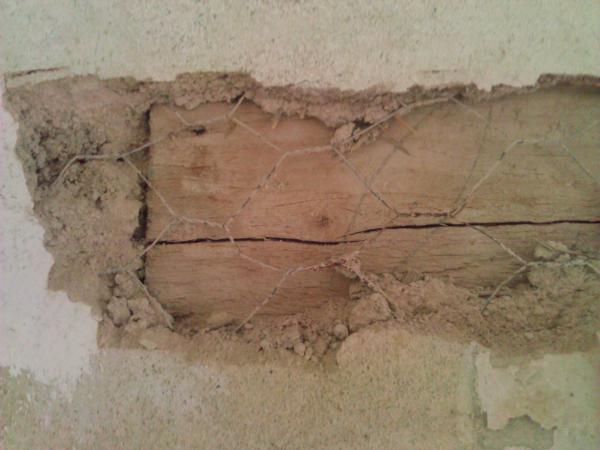

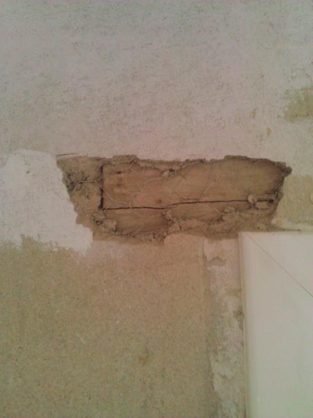

    hallo,
    haben ein haus gekauf,und wollen nun eine tür versetzen.Der verkaäfer meinte das diese Wand eine Tragende sei.Die Blaue linie zeigt die tatsächliche position der tür und die rot,die position wo wir sie hinhaben wollen.Die wandstärke beträgt 12 cm und ist gemauert.Wir wollen also die tür um genau eine türbreite verstetzen.Ich habe mal den grundriss hochgeladen damit man es besser erkennt.
    Mein laien verständniss sagt mir das diese decke nicht massiv sein könnte da darüber ja direckt der dachstuhl ist.Desweiteren wüsste ich mal gerne ob diese dachstuhl konstruktion sich seitlich auch den aussenmauern abstützt oder tatsächlich auf der Wand wo wir die tür versetzen wollen.
    Das haus ist BJ 1950.
    Falls ihr noch mehr infos brauch bitte melden und fragen.
    LG stefan

    ja!
    und wenn man an diesem gefüge etwas ändern will, sollte sich das ein fachmann vor ort ansehen.
    I.d.R. sind das ausgefachte holzständerwände.

    bei diesen gebäuden und diesem baustil sind die 11,5-er wände meistens tragend. die decke darüber wird aus holz sein. entscheidend ist die lage der hölzer. normal wäre die gleiche richtung wie die sparren. im schnitt sind die deckenbalken quer dazu dargestellt. also suchöffnungen schaffen oder man sieht den verlauf der holzbalken oberhalb im dachraum.
    eine verlagerung der tür sehe ich unproblematisch, eine abstützung der decke ist erforderlich, ein sturz muss rein, das schließen der alten türöffnung muss auf dem mauerwerk eg erfolgen und nicht auf holz und deckenfüllungen.

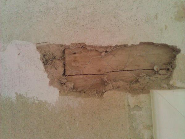

    habe gerade nochmals den og grundriss angeschaut, vor allen dingen hochgezoomt, neben den türen sind holzständer. hier muss dann ein zimmermann ran und ggf. einen wechsel einziehen. an der position der geplanten tür kann ein kopfband sitzen, das muss dan konstruktiv ersetzt werden.
    also suchöffnungen anlegen um material und genaue konstruktion zu ergründen.

    Hallo und danke erstmal für die antworten.Also kann ich es so verstehen das es WARSCHEINLICH wie ein fachwerk aufgebaut und die zwischenräume zu zugemauert sind!?Ich war heute nochmal in dem Haus und habe über der tür (die weg soll) beim klopfen etwas hohles gehört.Daraufhin habe ich diese stelle mal frei gemacht.Zu sehen war dann ein holz balken/Sturtz.Der putz war etwas komisch,und es war ein drahtgeflecht darunter.Hab mal fotos gemacht die unten zu sehen sind.Der holzbalken scheint einfach so darin zu liegen.Leider habe ich jetzt erst die antworten gelesen,sonst hätte ich am türrahmen nach unten hin auch noch was putz weg gemacht.Theoritisch müssten links und rechts vom türrahmen dann ja auch noch holzbalken sein.Beim abklopfen der wand (nach rechts und links vom türrahmen)konnte ich jedoch keine hohlräume feststellen.
    Hoffe die bilder sind gross genug.Wenn nicht bitte bescheid geben,dann stelle ich sie grösser ein.
    Mich irretirt der putz etwas,wegen dem geflecht darin.
  7. #7 Gast036816, 04.04.2012
    der ´hasendraht´ dient als putzträger, da kein putz auf holz halten wird. das war einmal stand der technik.

    mach mal den putz entlang des türgewändes nach unten weg und du wirst einen holzpfosten sehen.
    wenn du den putz direkt unter der decke weg machst findest du den kopfrähm und direkt über fussbodenniveau den fussrähm.

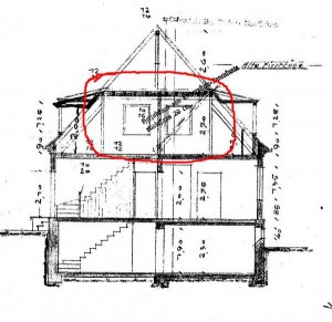

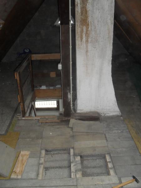

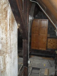

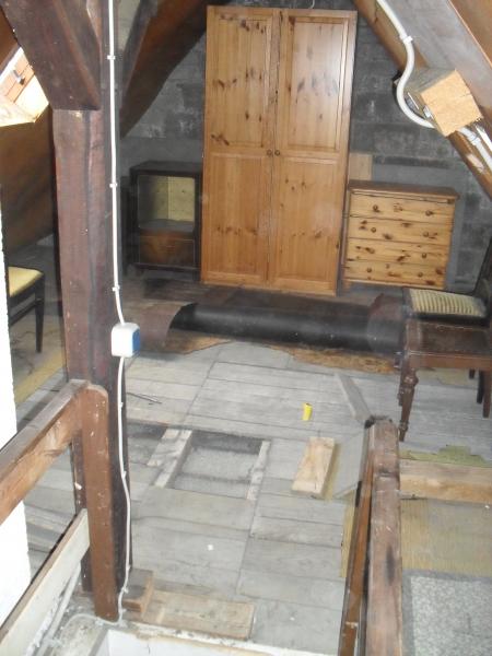

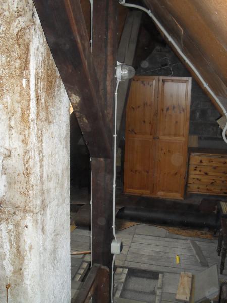

    Ich denke dem Plan nach steht darüber keine Wand - aber möglicherweise eine 12x12 Stütze welche die Mittelpfette trägt.
    Allerdings sehe ich auf dem Blid am Balkenende keinen Pfosen, wo er gemäss Plan hingehört. Ggf. wurde der beim Bau eingespart - womit ggf. seit Jahrzehnten ein Problem besteht.
    Nun, wir werden es hoffentlich auf den nächsten Bildern sehen.
    Wie ist denn die Mittelpfette aktuell abgestützt? und wie verlaufen die Deckenbalken?

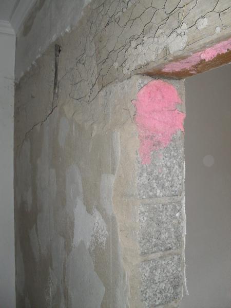

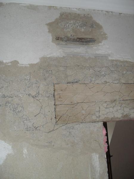

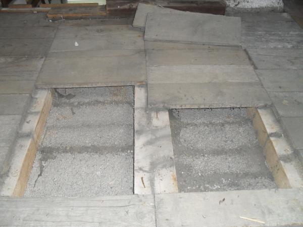

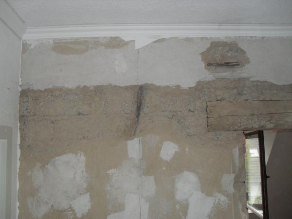

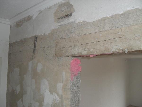

    ALSO: habe die deckenbretter mal auf gemacht und geschaut wo die deckenbalken verlaufen.Die balken verlaufen gleich mit der wand an der die tür versetzt werden soll.Die zwischenraume sind mit Bims gefüllt.Die Mittelpfette liegt am anfang und ende auf dem mauerwerk der gibel auf und wird mittig mit einem balken abgestützt der oberhalb wie eine gabel ausseinander geht.Dieser balken steht jedoch nicht auf dem Deckenbalken der sich über der wand befind wo die tür verstzt werden soll,sonder wie auf dem Grundriss etwas versetzt.hab das mal versuch in bilder festzuhalten.
    nun die wad an der die änderung gemacht werden soll.Habe den türrahmen mal rausgemacht und gesehen,das es mit bims gemauert ist.Habe dann von der alten tür bis in die ecke wo die neue hin soll denn putz weg gemacht,und konnte nur ein bims mauerwerk feststellen.Der Holzbalken/sturz über der jetzigen tür liegt auf wie ein normaler heutiger sturz.Auf dem bims mauerwerk 18cm auflage.
    Über dieser wand ist auf dem dachstuhl KEINE wand/mauer mehr.
    wenn noch fragen sind BITTE fragen.Wenn die bilder zu klein sind bitte zoomen,Oder bescheit geben dann lad ich sie grösser hoch
    LG stefan

    du hast wahrscheinlich kein fachwerk, eher bimswände mit einem kantholz als sturz. irgendwo sind in den wänden dann ein paar stiele mit kopfbändern eingemauert. wahrscheinlich ist das mauerwerk nicht tragend, da bims.
    du solltest den putz komplett an der stelle entfernen, wo deine tür hin soll, um zu schauen, ob holz an der stelle in der wand ist.

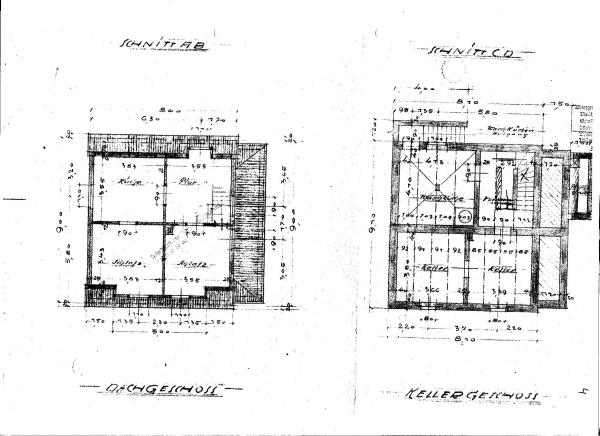

    Meine Vermutung wäre, dass die Wand welche parallel zu den Giebeln ist, als tragende fachwerkwand wuasgeführt wurde, und die aussteifende Wand, in welche nun die Türe soll, als reine Mauerwerkswand.
    Wäre in der anderen Wand auch kein Balken (Klopftest), dann könnte es sein dass das kreuz aus den beiden sich kreuzenden Wänden, die sich gegenseitig aussteifen, die stütze der Mittelpfette tragen (und die andere Wand die Decke mitträgt - dann müsste man sich eine Türe so nahe an der anderen Wand nochmal anschauen, da man dann der tragenden Giebelparallelenwand sonst ggf zu viel Aussteifung wegnimmt (meine Laienansicht - überlasse das dann im Detail den Archi's und tWP hier)

    Dachte mir auch das die mittelpfette auf dem mauerkreuz stützt.Jedoch habe ich den grindriss mal VERSUCHT auf den Aktuellen stand zu bringen.Hoffe die Fachmänner können damit was anfangen.
    Wie ja auch an den fotos zu sehen ist,wurde das zimmer (grün) so geänder wie ich es makiert habe und die wann mit regips gemacht.Die türe in dem grünen raum wurte auch ganz nach links versetzt.(blau).
    Auch in dem gegeüberliegenden raum(auf dem Grundriss unten rechts,war mal ein durchgang,der aber mit rigips bis kurz vor den kamin zu gemacht wurde.nach linksgehen von dieser alten drchgang wird es dann massiv(längerer roter strich)
    Werde jetzt mal wieder ins haus fahren und die wand über der tür(regipswand wo blaue tür ist) kontrollieren was über dieser wand ist.
