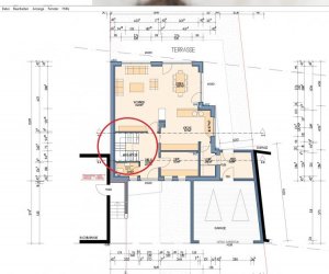

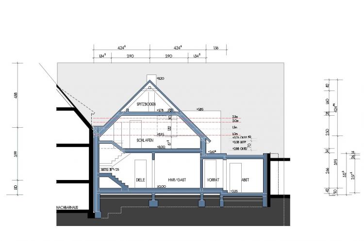

    ich hab ein kleines Problem, was mir vorher garnicht so aufgefallen ist.
    Da wir Gestern die Feinabsteckung gemacht haben, sprach mich mein Rohbauer drauf an ob ich wirklich, mein Hauseingang mit 2 Stufen erreichen möchte, da ich immer von einer Stufe vorm Haus sprach, dies hat zufolge das ich auch in meinem Garten ca. 3-4 Stufen haben werde, wenn ich es nicht auffülle.
    Nun kann ich mein Architekt nicht erreichen und wollte deshalb was fragen...
    Kann/darf ich meine Bodenplatte um ca.20cm tiefer erstellen als in der Zeichnung angegeben, aber mein Dach auf der höhe belassen.
    Ich würde mein Erdgeschoss um diese 20cm erhöhen, ich weiß das ich das im Obergeschoss nicht machen darf, da ich sonst die 1 1/5 Geschossweise nicht mehr hätte und vorgeschrieben ist nur eine Drempelhöhe von max.70cm.
    Ich muss dazu ergänzen das dass Haus wo ich dran anbaue, sowieso höher ist wie meins und ich immernoch eine leichte absenkung der Einfahrt zur Straße habe, nur stellt sich dann die frage, wenn ich es so machen darf, wie sieht es dann mit der Treppe aus, reicht bei sowas einfach eine neue Berechnung oder muss ich dann komplett umplanen?
    Im Anhang hab ich mal paar Bilder...
