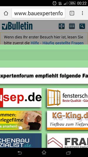

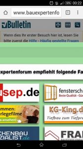

    Nur zur Info: Das Forum laesst sich ueber das Handy sehr schlecht oeffnen.Man sieht nur die Werbepartner.Nicht gut...
    Cristalero

  16. #15 wasweissich, 21. Oktober 2015
    wasweissich
    wasweissich Gast
    auch nur zur info: liegt mit 95%er wahrscheinlichkeit an den einstellungen des handy

    @malgucken: Er surft via Smartphone, nicht am PC.
    Dort wäre der Werbebanner ja zum Wegklicken, bzw. ohnehin nicht sichtbar, wenn man automatisch eingeloggt ist und den Adblock installiert hat.
    Ich hab das jetzt grad selber getestet. Am Smartphone (mit Android, Browser: Chrome) sieht das trotz installiertem Adblocker so aus:
    Die Werbe-Frame lässt sich auch nicht verschieben bzw. wegklicken ....
