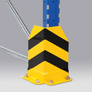

    Dann brauchst du einen Rammschutz, so etwas wie 2 mm VA winkel, 50 x 50 mm verschraubt.

    [​IMG] , Gipser, perfekte Antwort, werde gleich meine Frau zeigen ;-)
    Meine Kinder sind schon bald 14 und 9, daher...der Kamin aber steht mittig in kleinen Raum. Möchte einfach das optimalste.
    Was emphelen also die Experte, bewehrte Leiste oder Papier mit integrierte Schutzstreifen ? Die nächste Woche habe ich frei, schön wäre, wenn ich das hinter sich bringen würde...
