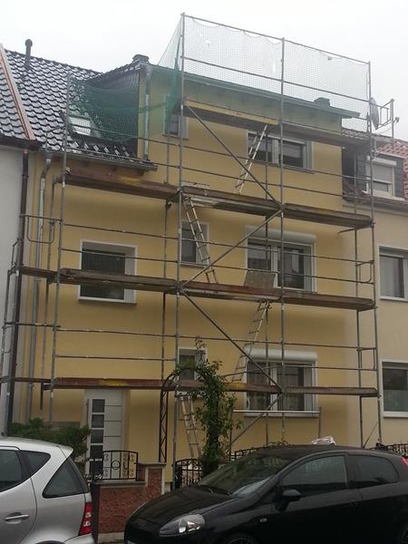

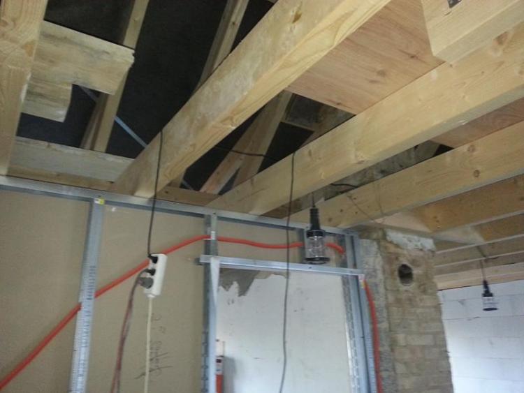

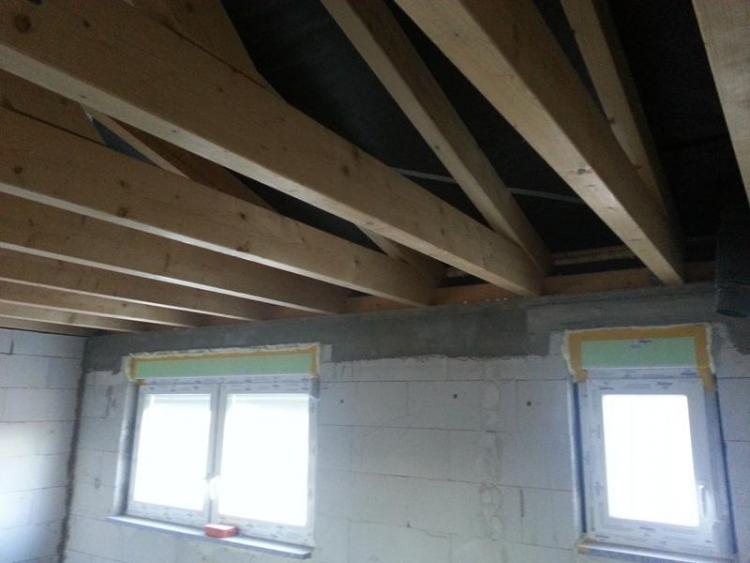

    Hallo Profis,
    nach unserer Dacherneuerung ist jetzt die Dämmung dran. Dämmen wollen wir das Kehlgebälk zwischen den Sparrren(80x200mm). Grung hierfür ist die einfachere Ausführung sowie die kleinere Fläche(50m²) gegenüber dem Steildach.
    Unter den Dachziegel, Lattung und Konterlattung wurde als Unterdeckbahn P&G Plus verwendet.
    Die Fassade ist mit Neopor 120mm gedämmt.
    Der Spitzboden soll nicht als Lagerplatz genutzt werden.
    Das Kehlgebälk will ich zum Wohnraum hin mit Rigipsplatten verkleiden. Hierzu hätte ich noch Fragen:
    - Muss in diesem Fall eine Luftdichtschicht mit Klimamembran zwischen Rigips und sparren? Wenn ja, muss es eine Klimamembran sein oder genügt es in dem Fall eine Dampfbremse?
    - Muss überhaupt eine Luftdichtschicht rein?
    anbei noch Fotos vom Tatort.
    Danke

    Ja Luftdichtheitsebene ist erforderlich.
    Hö? Ich denke mal es ist die rede von feuchtevariablen Dampfsperre und Dampfsperre mit festen Sd-Wert richtig? Sinnvoll wäre wohl die blaue Plastiktüte...
    Natürlich. Ich empfehle sich hier im Forum zu belesen, oder Fachbücher zu beschaffen...
    Nun hab ich noch ne Frage, was steht in der Statik zur Aussteifung der Kehlbalkenlage? Ist hier eine statische Scheibe erforderlich? Wo ist der Sachverstand, der ihnen über die Bauphase mit Rat zur Seite stehen sollte? Wie funktioniert die Belüftung des Spitzbodens? Läuft die Kehlbalkenlage auf ener Linie mit den Decksparren der Gaube? Wie ist hier die Belüftung des Spitzes geplant? Ist die USB entsprechend aufgeschnitten wurden im First, damit die Zirkulation funktioniert?

    Moin. Leider haben sie schon etwas voreilig die Trockenbauwand gestellt. An diesem Punkt wird es nahezu unmöglich einen wirklich Dampfdichten Anschluß herzustellen.
    Wenn der Dachspitz nicht weiter ausgebaut wird, dann reicht eine Dampfbremse. Soll von oben noch ein Bodenbelag aufgebracht werden, dann sollte man über den Einsatz einer Klimamembrane nachdenken.( Klimamembrane ( sd Wert 2-10 m) ist KEINE Dampfsperre, sie würde ansonsten gar nicht funktionieren)

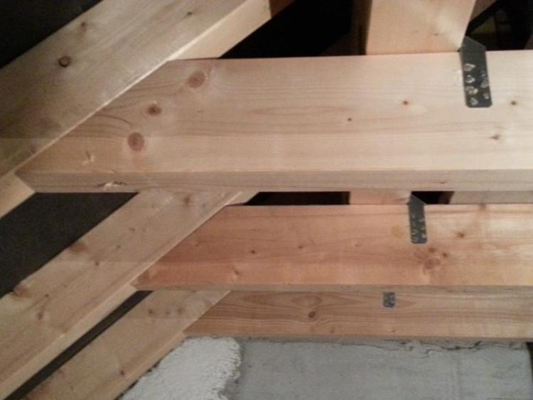

    Hallo Kalle88, mein Archi. war zwar noch nicht da, aber ichn hab mal noch ein Foto gemacht. Hier ist zu sehen dass die Kehlbalken mit dem "Tragenden Ballken" vernagelt ist...
    Hab mal eine andere Frage: Ich habe ja vor die Decke mit Rigipsplatten zu verkleiden. Kann ich die Platten direkt von unten auf die Kehlbalken oder muss ich die ganze Decke abhängen?? Möchte so wenig Höhe opfern wie nur möglich.

    In deiner Statik steht es drin, wie die Kehlbalken zu befestigen sind. Wenn das so ausgeführt wurde, dann ist ja alles gut. Sagt mir aber immer noch nicht was da oben als Belag jetzt raufkommt.
    Eine UK wirst du brauchen, Stahlblechprofile würde ich empfehlen. Bei ner Holz UK (Sparschalbrett 7x24) hast das Problem das die nie immer maßhaltig sind.
