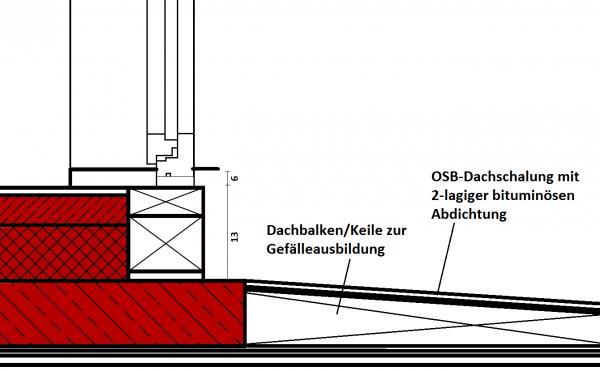

    auf das bestehende Flachdach wurde teilweise ein neues Dachgeschoss in Holzständerbauweise gesetzt. Damit man die Rest des Flachdaches für eine Terasse nutzen kann, wurde eine OSB-Dachschalung auf Keile aufgebracht, darauf soll später die Holzterasse. Anbei eine Skizzenzeichnung, wie es zur Zeit ausgeführt ist (Abdichtungen sind nicht aufgeführt).
    Ich vermisse nun die Dämmung vorm Holzständer.
    Planer sagen, alles nicht so schlimm. Ist nur eine minimale Wärmebrücke.
    Ich bin skeptisch, vor allen Dingen, da der Rest schon ordentlich gedämmt (Ständerwerk mit 16cm Dämmung, Unterkontruktion der VHF mit 8cm) ist.
    Was meint ihr? Muss da auf jeden Fall eine Dämmung vor?

    das problem besteht aus mehreren problemen, zuerst
    mal aus dem zu kleinen ausschnitt, vielleicht auch aus
    deinen planern.
    die betonkante (und nicht der holzsockel) wird jedenfalls
    die chance haben, e. vortreffliche wärmebrücke zu
    bilden.
    zum thema holzflachdach (wenn ich deine beschreibung
    und die zeichnung richtig verstehe) ich schon so oft
    so viel geschrieben (din 68800) .. das reicht.

    Also das bestehende Flachdach ist ein Warmdach mit Zwischensparrendämmung, abgedichtet mit Bitumen. Darauf wurde das neue Dachgeschoss gesetzt. Und zwar so: Da wo die neue Betondecke ist, wurde das Flachdach abgenommen, Wände etwas aufgemauert und die Decke auf verlorene Schalung gegossen. Das bestehende Flachdach "besteht" also noch (rechts von der Betondecke) und darauf wurden dann (wie in der Zeichnung) die Keile und die OSB-Dachschalung mit Abdichtung aufgebracht.
    Wärmebrücke des Holzsockels ist generell vernachlässigbar?

    im vergleich mit betonbereich schon.
    wie sieht den der wandaufbau im spritzbereich aus? so ohne fenster.
    was soll den die ecke holzbalken zu fensterstock bewirken, ausser problemen?
    jaja die gwenny hat wohl einen heimwerker kurzlehrgang besucht.
