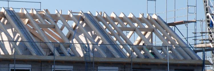

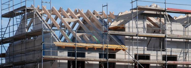

    Nachträglicher Sonderwunsch: 2 DFF statt einem im REH. Rohbau und Dachstuhl sind nun fertiggestellt. Was fehlt (?) ist die Windrispe auf der Seite mit 2 DFF. Dafür gab es einen Sparren mehr als die anderen (der aber keine Aussteifungsmaßnahme erfüllt?).
    Preisfrage: Reicht die Rispe auf der anderen Seite oder sind hier erfahrungsgemäß noch andere Aussteifungsmaßnahmen notwendig?
    Besichtigung ist erst Freitag. (keine Zwischenabnahme, einfach nur "besichtigen").

    Ich weiß nur dass die Lattung heute erfolgte, würde mich gerne auf Freitag vorbereiten.

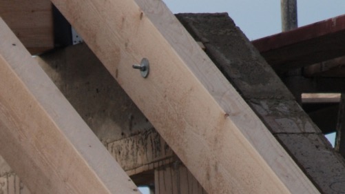

    Vorbereitung auf Freitag = Sachverständigen suchen.
    Ich sehe nämlich nicht mal, dass die aufgebrachten Windrispen fachgerecht sind.

    Oder anders gefragt:
    Siehst Du nicht dass sie korrekt befestigt sind?
    Oder
    Siehst Du dass sie nicht korrekt befestigt sind?

    Ich sehe, dass Du einen eigenen Sachverständigen brauchst!

    was besagt die statik? was steift aus?
    wie sind die giebel ausgeführt? alles MW oder gibts ringbalken?
    ... man/frau kann auch ohne windrispen wenns nachgewiesen wurde ;)

    Die Giebelwände auf jeden Fall nicht. 150er KS, ansonsten keine Wand parallel zur Pfette oder dergleichen.
    Ein SV ist in der Pipeline, hat aber erst in 2 Wochen Zeit. Wenn ich Freitag keine weiteren Maßnahmen zur Aussteifung sehe als auf dem Foto, bin ich auf die Antwort vom BT und auf die Statik gespannt.

    Man kann auch anders aussteifen als mit Windrispen...
  12. tobiberlin
    tobiberlin
    4. Juni 2015
    81
    Angestellter
    Und siehst Du "anders" auf den bildern?
  13. Inkognito
    Inkognito Gast
    Nö, das würde über die Beplankung erledigt. Was steht denn in der Statik, was sagt der Unternehmer?

    Wie gesagt, habe erst morgen Termin. Ich frage mich ob Rispenbänder hier überhaupt die gewünschte Wirkung hätten, gehen ja eh nur über 2 (schmale) Felder... Ungünstiger Winkel...

    muss er nicht, da reicht der anschluss am first.

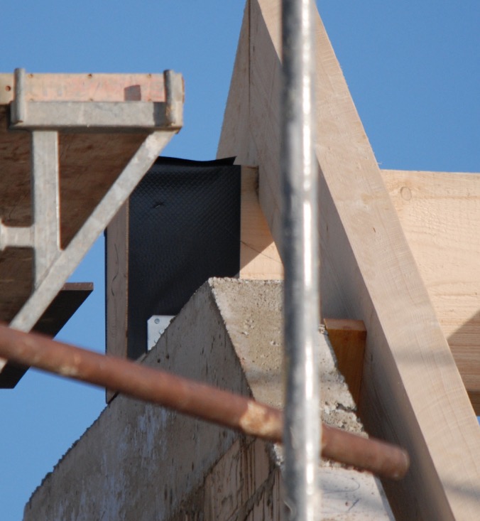

    und wenn du den thread gelesen hast, ein teil verstanden hast und ein minimal verständnis für kräfte auf das band aufbringst, dann müsste es eigentlich klack machen-- oh wenn da kräfte wirken wird der sparren ja verdreht-- ob das im sinne des erfinders ist.
    bei der minimalbauweise an deinem REH muss das dach (scheibe ) die giebelwand aussteifen, sonst kannste die 15 er wand umtreten. knicknachweis geführt???? firstpfette wie auf der wand verankert???? giebelwand wie an die scheibe druck- und zugfest angeschlossen???
    beispiel: hosenträger (windrispen taugen nur für zugkräfte und mit einem hosenträger funzt das nicht so richtig.

    Keinesfalls, die Frage nach der Aussteifung auf der 2DFF-Seite steht nach wie vor im Raum. Ich rede von den beiden Bändern auf der anderen Seite (die Du bemängelt hast?).
    Oben sicher nicht (das gegenüberliegende Band wird das verhindern). Unten? Knagge? Kann man so noch nicht sagen (der erwähnte Dachkasten versperrt mir die Sicht).
    Sind sie?
