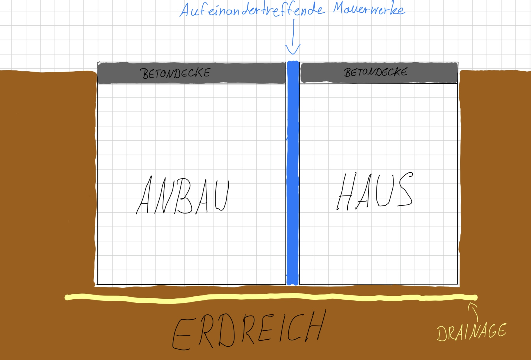

    Guten Morgen Zusammen,
    ich habe ein Haus welches im Jahr 1978 errichtet wurde. An dem bestehenden Haus wurde 1980/81 eine Terasse mit Keller angebaut.
    Jetzt habe ich seit ca.3 Jahren Probleme dass Wasser zwischen alten und neuen Mauerwerk durchdrückt.
    Jetzt habe ich alles von außen Freigeschachtet.
    Früher wurde wohl so eine Art Gewebe mit Teer oder Bitumen eingearbeitet.
    Jetzt stellt sich nur die Frage wie soll ich nach heutigem Stand die Fuge zwischen den Mauerwerken abdichten.
    Am besten wäre irgendetwas was dauerhaft elastisch bleibt, würde mich freuen wenn mir jemand weiterhelfen kann.
    Habe schon viel im Internet recherchiert aber aber bin nicht wirklich fündig geworden.
    ps: Danke schonmal im Voraus

    Wenn es richtig dicht sein soll, dann würde ich vom Schlosser mit eine Los-Festflansch-Konstruktion anfertigen lassen.
    das ist aber sicherlich recht teuer.

    Wenn’s mit Bitumenbahnen abgedichtet wurde ggf zuerst eine Bahn mit Bitumen auf den Riß kleben und dann eine Bitumenbahn,
    die den Riß überbrückt aber nicht mit dem Rißbereich verbunden ist, sondern nur mit den daneben liegenden Bereichen.
    Alternativ gg den Riß mit einem U überbrücken ( U-Steine, VA-Rinne etc) und dieses seitl abdichten,
    sodass der Riß luftumspült ist und ggf an der Sohle vorhandenes Wasser mit Tauchpumpe abgesaugt werden kann
