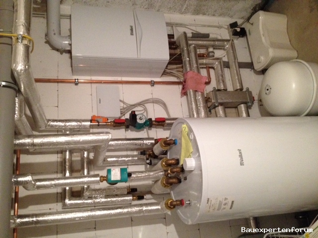

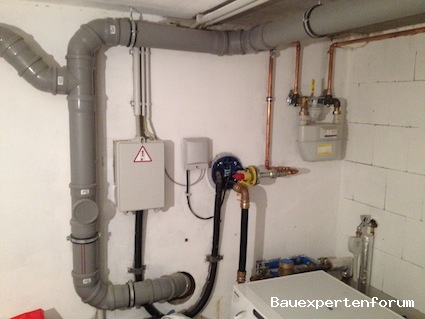

    Nabend zusammen,
    Wir haben ein Kelleraum der Waschkeller & zugleich Saunaraum ist. Im Raum befinden sich auch alle Hausanschlüsse.
    Ich möchte den Kellerraum nun etwas ausbauen.
    Ist das ok wenn ich die Gastherme und den WW Speicher mit einer Rigipswand verkleide mit einer kleinen Tür als Zugang?
    Außerdem würde Ich gerne die Abflussrohre verkleiden. Auch mit rigips?

    Den WW-Speicher kannst Du verkleiden. Schwieriger wird´s bei der Gasleitung bzw. der Gastherme selbst. Die Gasleitung darf verkleidet werden, nicht jedoch Verbindungen der Leitung. Das ist also in der Praxis kaum machbar.
    Die Gastherme würde ich nicht verkleiden, weil sie zu Servicezwecken gut zugänglich sein muss. Zugang zum LAS muss auch gewährleistet sein. Durch eine "kleine Tür" ist das meist nicht möglich. Zudem muss die Tür Öffnungen aufweisen, wobei ich mal unterstelle, dass es sich um einen raumluftunabhängigen Betrieb handelt. Sonst wird´s kompliziert.
    Infos finden sich auch in den Herstellerunterlagen, und der Schorni könnte auch hilfreiche Tips geben.

    Wasser(rohre) JA, Armaturen sollten aber zugänglich bleiben. Für den Wasserzähler gibt es weitere Vorgaben (Arbeitsraum).
    Gasleitung JA, sofern keine Verbindungsstellen vorhanden sind. Ansonsten wird Belüften ein Thema.

    Hier nun mal ein Foto[​IMG]

    Bitte Deinen GW - Installateur mal, vor Ort mit Dir durchzusprechen, wieviel Arbeitsraum freibleiben muss. Und zwar vor und um die einzelnen Geräte und Übergabepunkte herum.
    Wenn man die Vorgaben einhält und die Tür mit ausreichender Grösse eingesetzt wird, sollte eine GK - Wand nicht das Problem sein.
